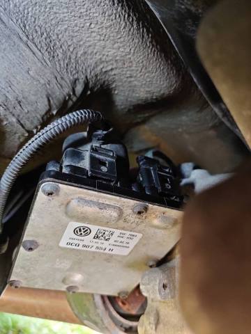

Acum am iesit pe poarta Brady. Revizie si curatat pompa haldex. La orice accelerare intra controlul tractiunii si masina este lesinata. Revin

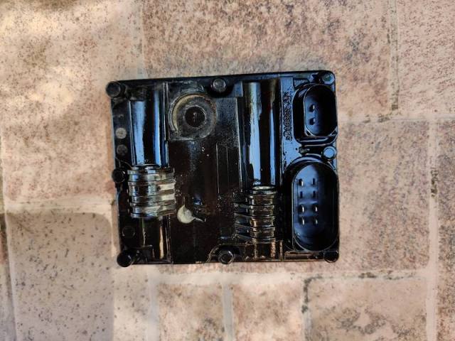

Gen cei care vor sa faca aceasta curatare, sa aiba in vedere si posibila complicare a situatiei. Totusi, ca idee, cred ca nu e bine sa fie scoasa mufa pompei, si sa se faca acea curatare cu pompa conectata. La mine era ceva mizerie acolo.

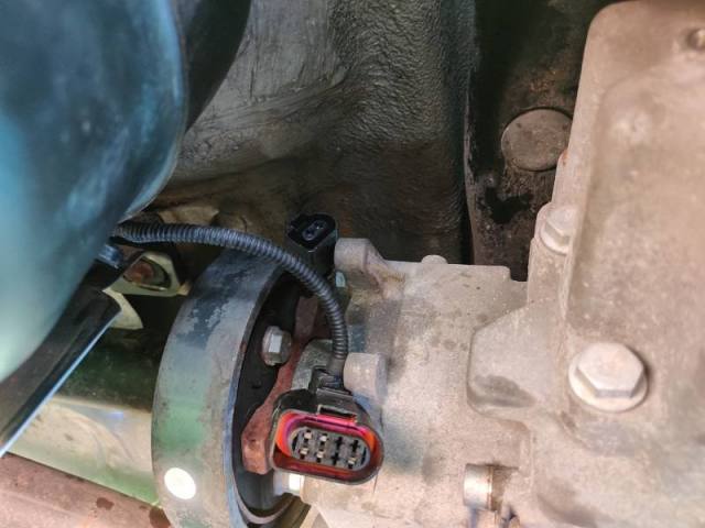

Nasoala treaba cu pompa... mai pui ca este si reprezentanta. Cred ca este destul de probabil sa fie de la mufa, asta daca au desfacut-o; iese destul de greu din computer-ul pentru Haldex, din cauza unghiului nici nu prea ai cum sa o apuci bine si sa apesi unde trebuie. EU Am fost nevoit sa dau jos mai intai computer-ul, dupa care am reusit cu greu sa scot ambele mufe, cea catre ECU si cea catre pompa haldex; plasticul se cam intepenise. La tine, daca ar fi fost stricata dinainte, ar fi trebuit sa-ti spuna asta inainte sa lucreze la ea. Din punctul meu de vedere sunt vinovati; fie de prostie sau chiar rea intenie. Pompa se poate curata si fara a-i deconecta mufa, dar e mai incomod.
