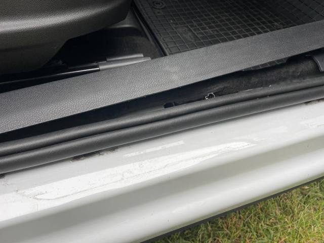

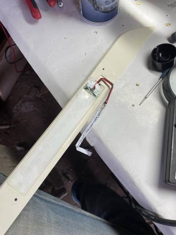

Am o problema (daca o pot numi asa) cu ornamenetele iluminate de la praguri, inscriptionate "Xcellence". Cel din dreapta ilumina foarte slab, iar cel de la sofer nu functioneaza deloc. Am gasit pe cineva pe forum care zicea ca le-a reparat si postase chiar si niste pasi , asa ca l-am desfacut si eu pe cel din partea dreapta...
Am constatat ca intrase apa acolo si circuitele erau corodate, chiar si asa din cele 2 leduri doar unul mai functioneaza corect. Munca de sisif, niste leduri mici cat gamalia de ac...mai bine imi vedeam de treaba si le lasam asa. Probabil ca am sa-l repar dar sigur nu va mai fi cum a fost de fabrica.
Codul OEM este 5F4947417, iar un singur ornament nou costa 560 Ron. A mai inatampinat cineva defectul? Vreo solutie ?
Modificat de Fantozzi
Si Ateca mea e nivel de echipare "Xcellence" dar nu am observat sa lumineze acel ornament de la intrare. Posibil sa fie defecte ambele?

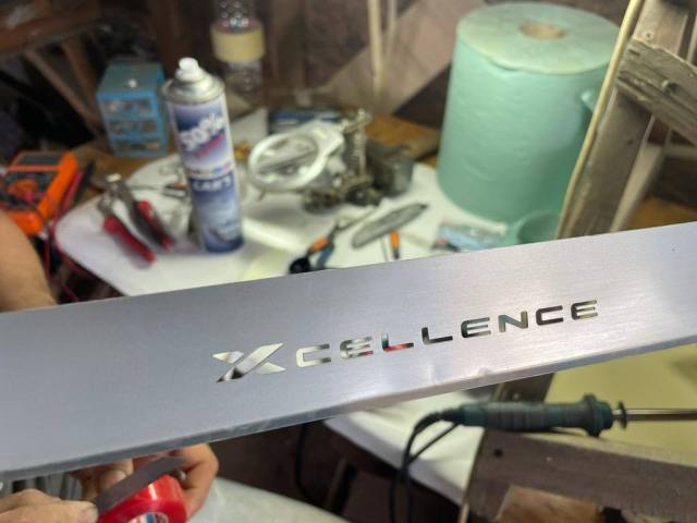

Am terminat "lucrarea". Am lasat ornamentul sa se usuce bine dupa ce am lipit partea din plastic cu cea din aluminiu , maine il montez pe masina. L-am probat si totul functioneaza perfect, sa vedem si cat va tine. Am incercat sa izolez foarte bine partea de circuit electric si leduri folosind inclusiv un spray cu lac auto. Saptamana aceasta o sa-l repar si pe cel de pe partea soferului, sa vedem si cat va rezista.  Daca nu...1200 RON si altele noi

Nici pt mine nu e putin lucru , motiv pt care am incercat sa le reapar. Dacă rezista in timp reparația este Ok, dacă nu , asta este , cumpăr altele
noi .

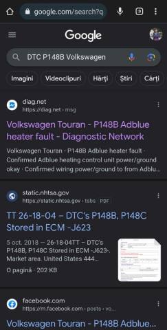

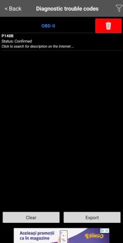

Între timp am ajuns și la service, iar erorile păreau ca s-au rezolvat. Am mers vreo 2 ore cu mașina și la un moment dat s-a aprins din nou martorul motor.
Asta a fost ultima eroare primită…din ce am citit, ar fi adblue heater:
Modificat de Silviussu
Cam problematica si costisitoare rezolvarea, daca necesita inlocuirea componentelor/rez adblue
