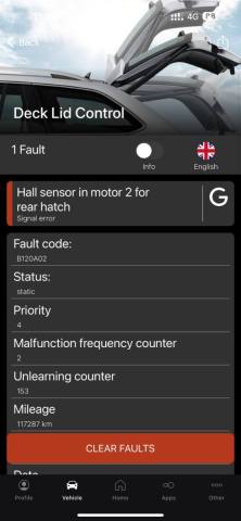

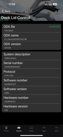

Salutare tuturor. Se pare ca sa defectat la a mea Ateca senzorul 5Q0959107P de pe hayon. Este hayon electric si nu se mai deschide auzindu-se doar 3 bip-uri. A demontat cineva plasticul de pe hayon sa imi dea cateva idei sa nu il stric deoarece as vrea sa schimb eu singur acel senzor. Multumesc
Care senzor? Daca vorbesti de senzorii din amortizoarele electrice, nu ai cum sa ii schimbi. Amortizorul complet
Fa o diagnoza si posteaza erorile care iti apar pe modulul electric trunk
E vorba de senzorul 5Q0959107J care din cate am vazut are o revizie noua 5Q0959107P. Asta mi-a dat ca fiind defect la o scanare cu OBDeleven.
Simptome: daca apas pe incuietoare cand e inchis se deschide putin si asa ramane auzindu-se totodata si 3 bip-uri in zona butonului de inchidere interioara de pe hayon.

5Q0959107P
Codurile postate de tine, sunt de la calculator portbagaj.
La tine, este defect un amortizor....senzorul hall este in el. Deci ai de schimbat amortizorul, in  teorie.
Calculatorul comanda motoras amortizor. Am gasit si situatii cand problema este la calculator, dar mult mai rare. In cele mai multe cazuri, problema este la amortizor/motoras
