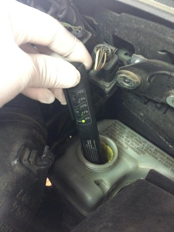

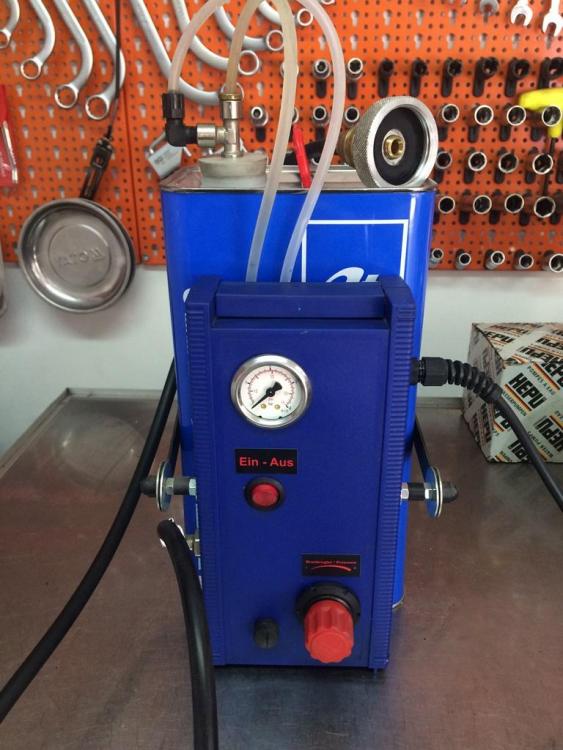

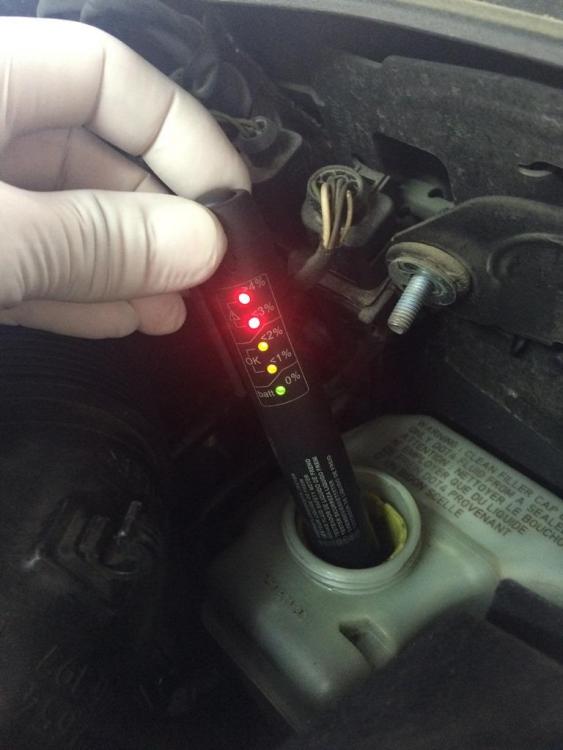

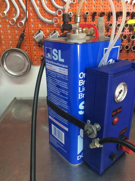

Azi am reusit sa inlocuiesc lichidul de frana.
Am folosit lichid ATE DOT4 .Dispozitivul de inlocuire   e cel din imagini,simplu si eficient.
Modificat de EEXCALADE
1.am scos lichidul din borcan cu o seringa ,aprox 400 ml
2.am scos de la fiecare roata in ordinea specificata de elsawin cate 250 ml
