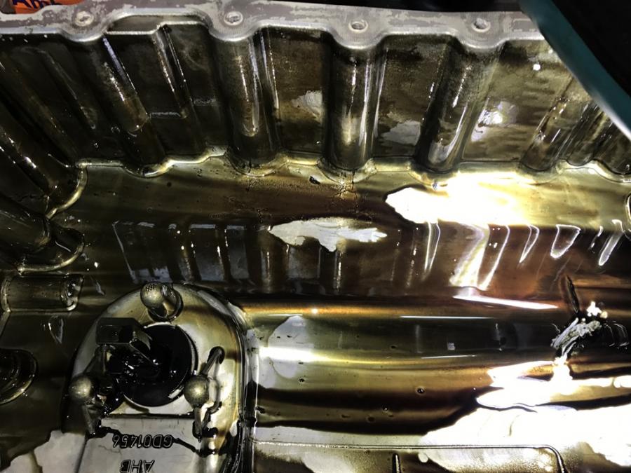

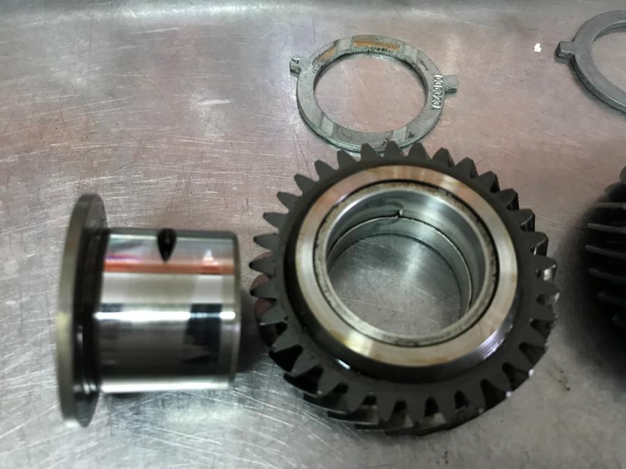

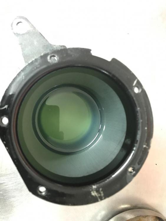

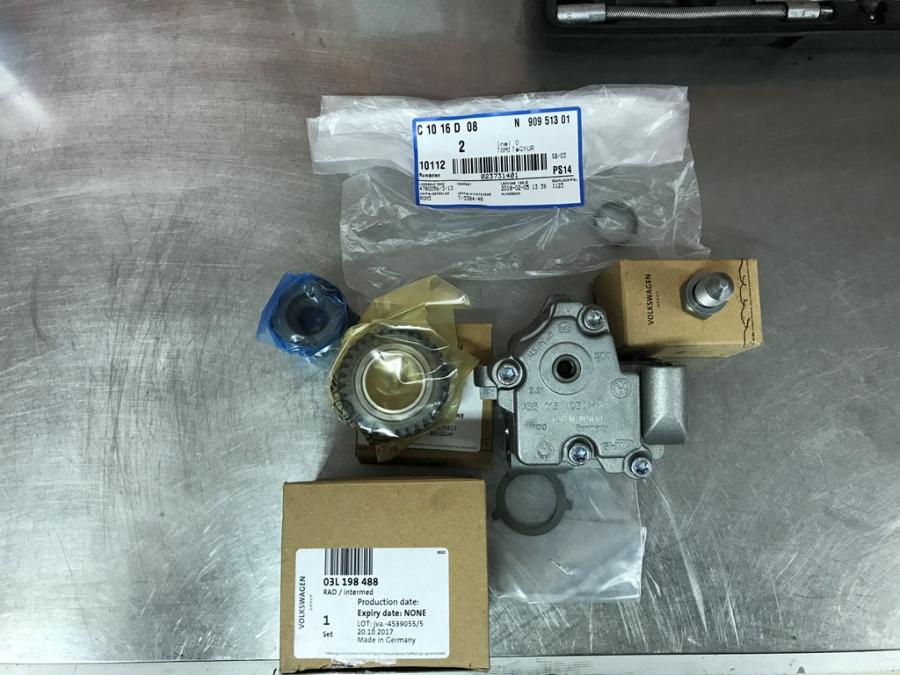

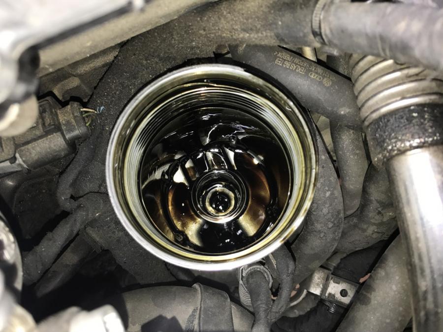

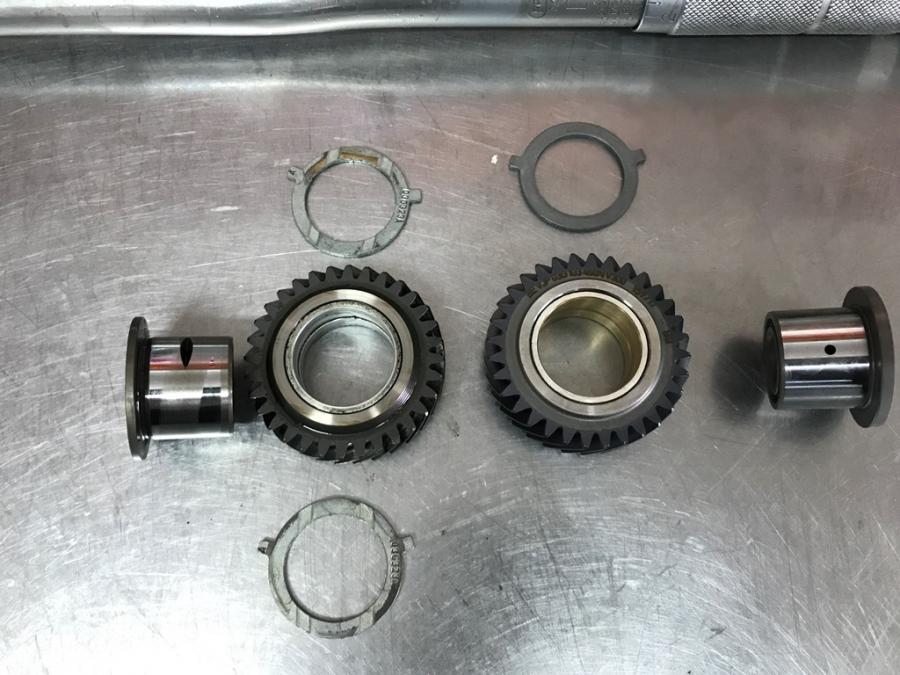

Update preventiv ,pinion intermediar si pompa ulei .
Am inlocuit pinionul de fabrica cu doua saibe de ungere cu modelul nou ,cu o singura saiba.
Am inlocuit pompa de ulei cod 03G 115 105E (sa fabricat pana la 03.11.2009) cu piesa cod nou   03G 115 105H (sa fabrica de la 01.01.2012  pana in prezent).

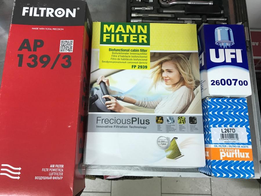

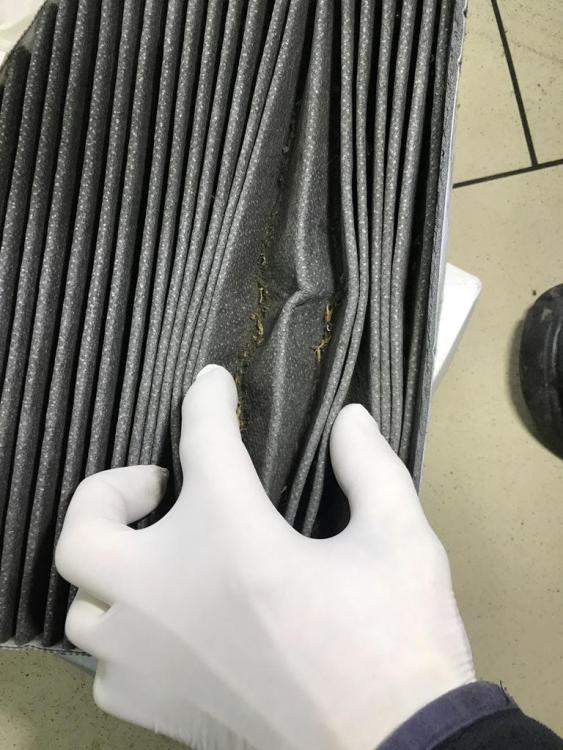

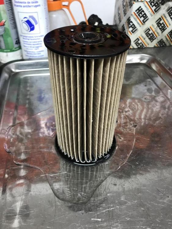

Am facut si revizia dupa 7000 km ,dupa cum arata filtrul de polen......raman la interval de schimb rusesc.Se pare ca motorina de la omv e....cel putin curata.Am pus acelasi valvoline 5w30 507.00
La filtru de ulei e diferenta intre man si purflux .Restul sunt aproximativ la fel .
Inafara de cel de polen astea sunt echiparile OE .

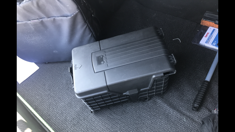

Primit si montat carcasa bateriei (husa de la bateria oe fiind mai mica)

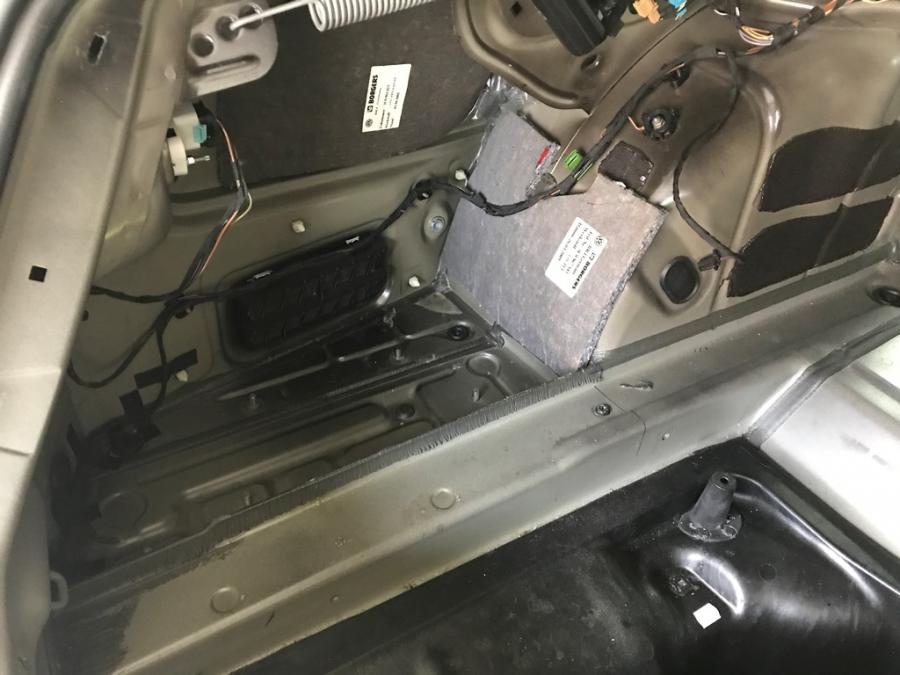

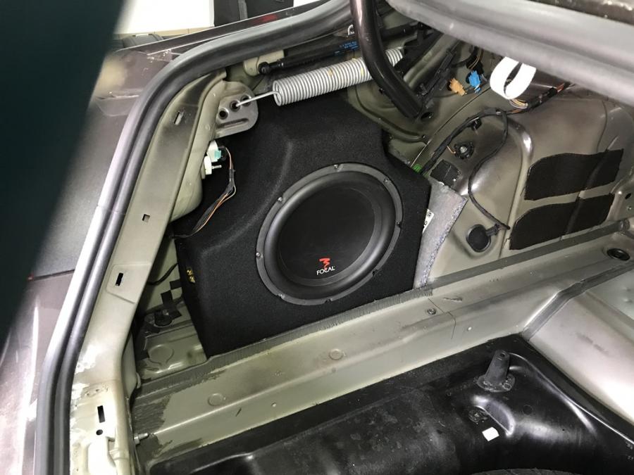

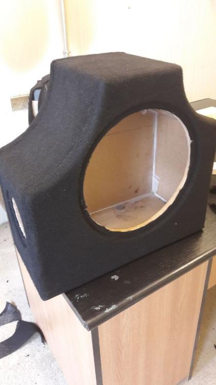

Incinta este sealed ? se schimba mult calitatea "auditiei" ?
Spor !
Da! Fix ce trebuie si pozitionarea + lucrarea foarte frumos gandite si executate! Like! :icon_thumleft:
Multumesc pe aceasta cale colegului @eyesbloom si lui Andi Bolea (realizatorul proiectului)
@bubu182 Multumesc!

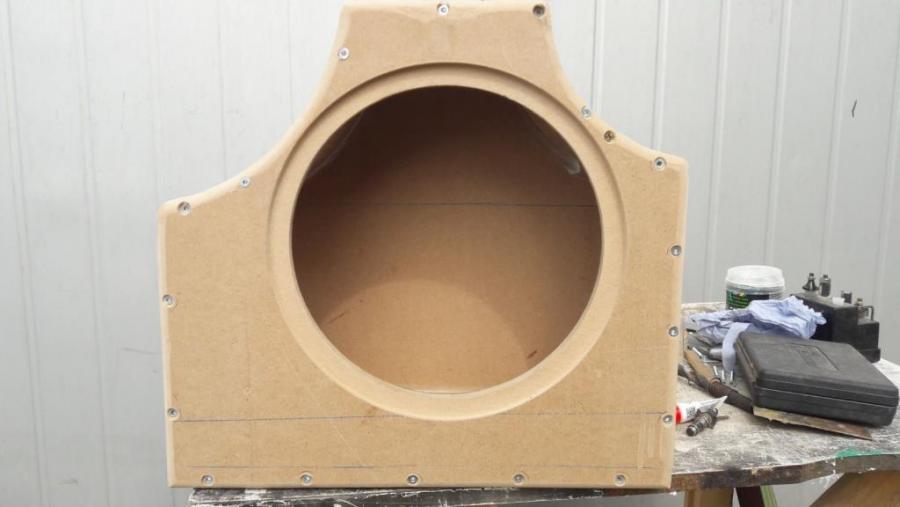

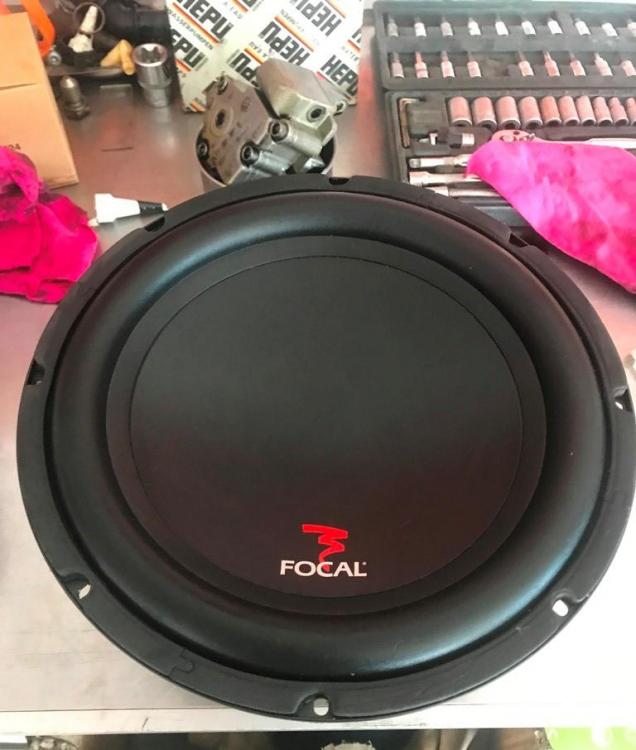

Incinta a fost confectionata din mdf si este sealed (cica asa e cel mai ok )
Bass-ul se aude ....mai mult decat e necesar ( la masuratori  a scos aprox 300W :))
Schimba radical sound-ul
@lambda_dryver Multumesc!

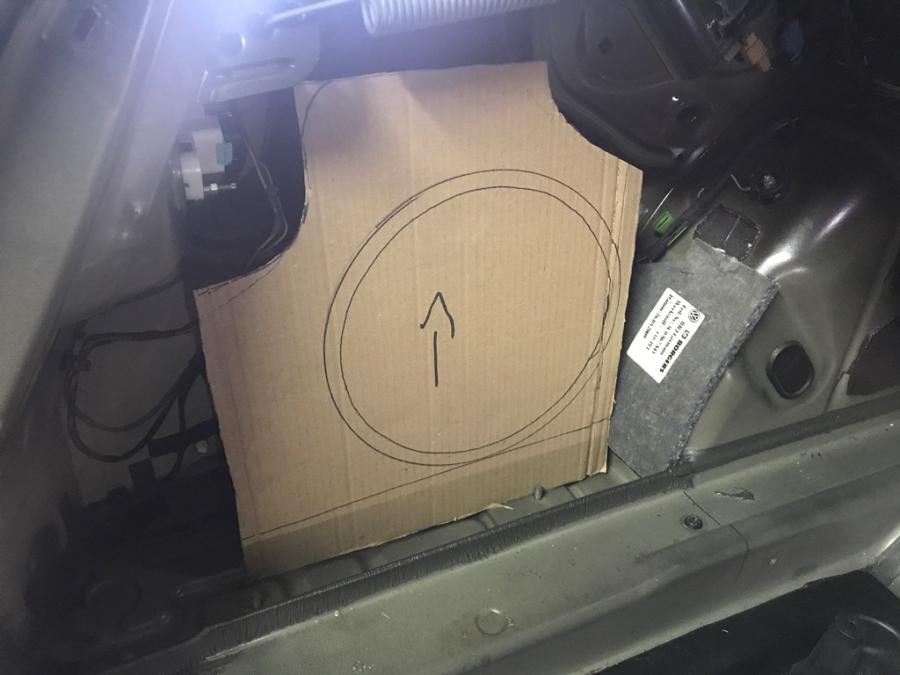

Realizarea incintei in acea zona a fost o adevarata provocare deoarece a trebuit respectat litrajul din specificatiile difuzorului.

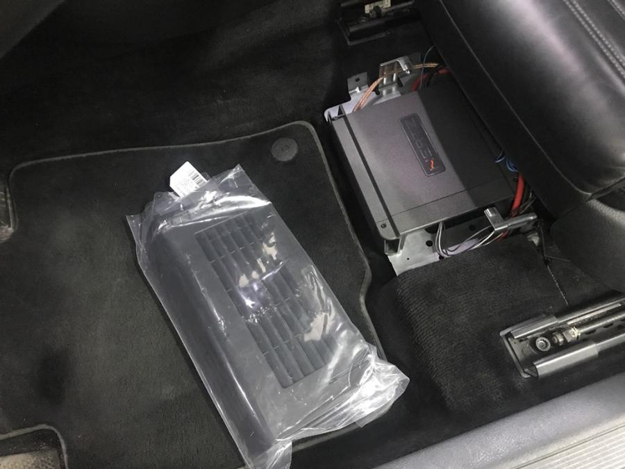

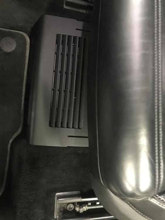

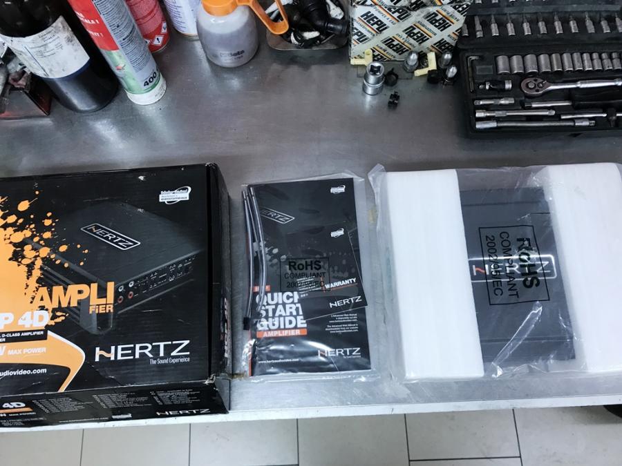

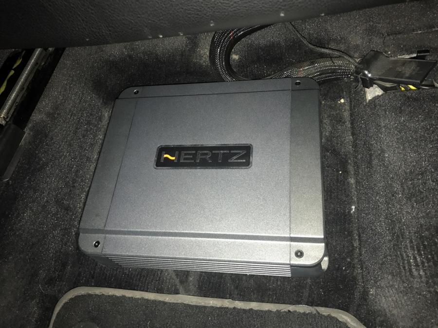

Doresc sa instalez o amplificare audio+subwoofer pe CC-ul meu si momentan sunt in faza de proiectare.Mai exact,singura mea nedumerire este la reglajul basului independent  in subwoofer fata de boxele originale ale masinii.Avand RNS 510 ,  am optiunea de reglaj al bassului din boxe care implicit va regla si amplificatorul.Playerele AM au reglaj LOW care modifica nivelul de joase din boxe si mai au un reglaj SUB care controleaza independent amplificatorul.Acest reglaj este foarte important deoarece poti lasa boxele masinii doar pe medii si inalte,iar joasele le poti lua doar din subwoofer. Nu doresc sa schimb unitatea de redare.Legaturile stiu cum sa le fac,singura mea dilema fiind cu reglajul amplificarii.Orice idee este binevenita.Astept o parere din partea ta sau a celorlalti colegi.Multumesc!

Prima data stabilesti nivelul maxim la care sistemul masinii se aude bine fara sa distorsioneze .
Apoi pornest amplificatorul si stabilesti volumul si frecventa bass-ului din amp.
Odata sincronizate bass-ul il reglezi din rns510 (in functie de melodie ,calitate ..,)

Ideea asta o aveam si eu,dar nu este un reglaj independent pe amplificator. Daca dai nivelul basului la minim din RNS si amplificatorul pe maxim(joase+putere) ce fel de sunet ai pe masina?

@Emy_ Nu trebuie sa dai bass-ul la minim ,ci atat cat sa se auda clar la volumul dorit.
Majoritatea amplificatoarelor au reglaje de volum ,frecventa ...

Si eu sunt surprins cat de mult schimba sound-ul si ce putere poate avea un subwoofer asa mic  pozitionat in portbagaj .

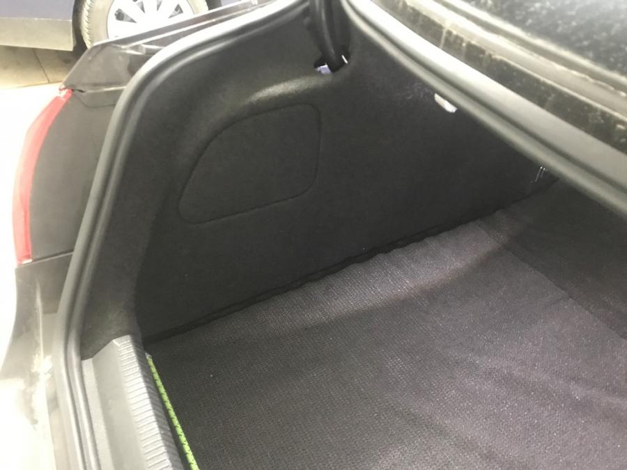

Proiectul e finalizat 90% ,din lipsa timpului nu am apucat sa fac insonorizarea .
Va urma...
