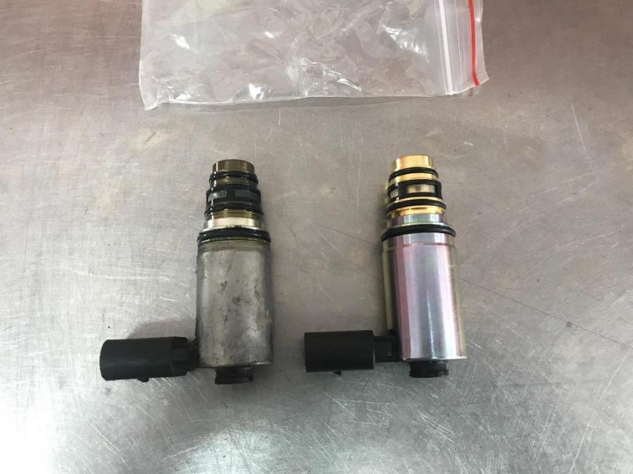

Pregatiri de sezon.Valva noua,ulei si freon. (aerul rece avea o intarziere dupa stationare indelugata)
mai stii codul de la aceasta valva? Si eu am intarziere la pornire aer rece.
Publicat (modificat)
@xdansoftx Afli codul valvei dupa codul compresorului

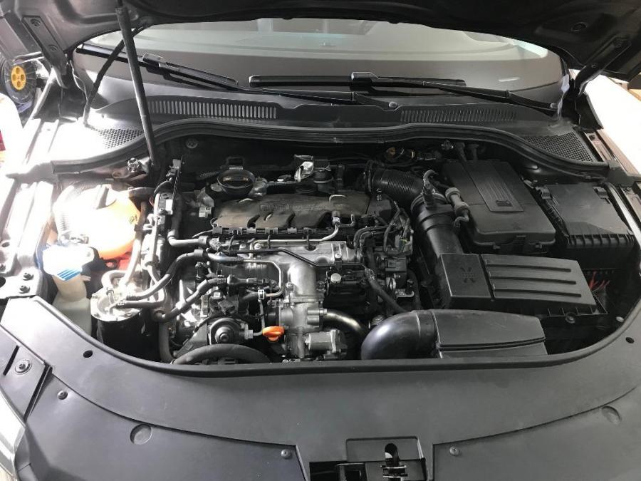

Spalat motor si curatat compartimentul de sub stergatoare
Vazusem un reply de la tine pe topicul tau, am zis .. mama sa vezi ce smecherie o mai fi facut, ce manopera complexa ... ce piese etc..
And then you post this .. :(  :)) :))
Glumesc, felicitari !
O pregatesti de iarna ? ai curatat acolo la aeroterma de mizerie ? stiu ca la mine acolo se strangeau nasoale. Cumparasem si un filtru suplimentar care se monta acolo (pentru tarile poluate etc) .. dar n-am apucat sa il mai montez ca am vandut masina, insa cred ca ajuta mult, mai ales ca apoi teoretic in filtrul de polen din cabina nu iti mai ajunge mai nimic.. praf/polen/frunze/insecte/mizerie ...  :D  (pe masina actuala l-am montat, sunt curios cum va arata filtrul de polen din habitaclu cand il scot... daca e ca nou .. =]  )
Succes!
Modificat de bubu182
