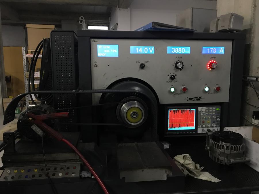

@vladinsky Noul colector se conecteaza la fire exact ca vechiul colector,altfel nu o sa incarce corect.
Dupa reperatie ,alternatorul e bine de pus pe un banc ca sa vezi exact starea actuala.
La mine incarca 14 V si 178 A la 3880 rpm

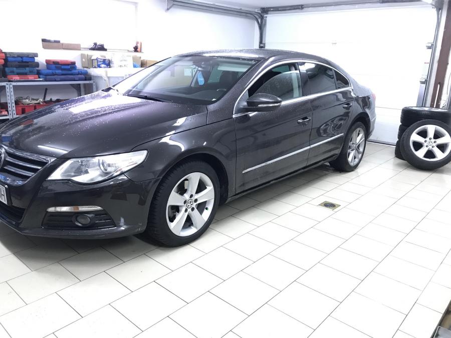

Pregatiri de iarna. O mica diferenta dintre rotile de iarna si vara

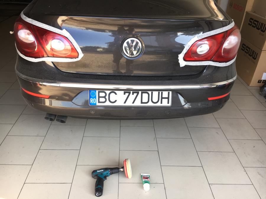

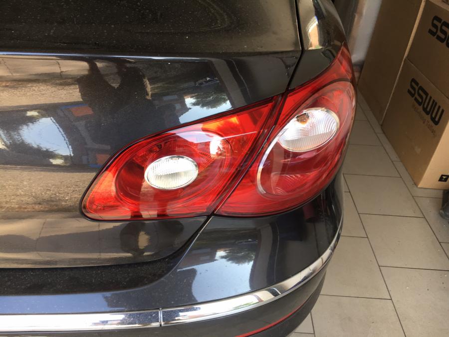

Homemade polish stopuri. Urmeaza si folierea lor  .....
Modificat de EEXCALADE
Foarte fain arata. cred ca o sa fac si eu asta.
PS: Sa pregatesti aparatu ptr sambata. Sa ne dam in poze! :)) Sper sa nu ninga/ploua!
Era bine sa fi spalat masina inainte, unde ai lipit folia aceea pe lac vad ca era ceva praf (sau urme de praf de la ploaie ? ) , se matuieste imediat ... :(  si daca ai sters inainte zona, teoretic tot ai luat praful si l-ai miscat pe lac.. :))
Vei opta pentru o folie putin inchisa sau doar transparenta de protectie ?
Nu nu, ma refeream la banda de hartie ce ai lipit-o pe lacul masini pe langa stopuri.
Anyway, sa ne tii la curent cu poze dupa ce pui si folie mai inchisa :D
Nu-i bai de banda . Trebuie oricum facut un polish profi.
Constant apar ciupituri din trafic si parcari,si crede-ma ca fac atentie maxima .

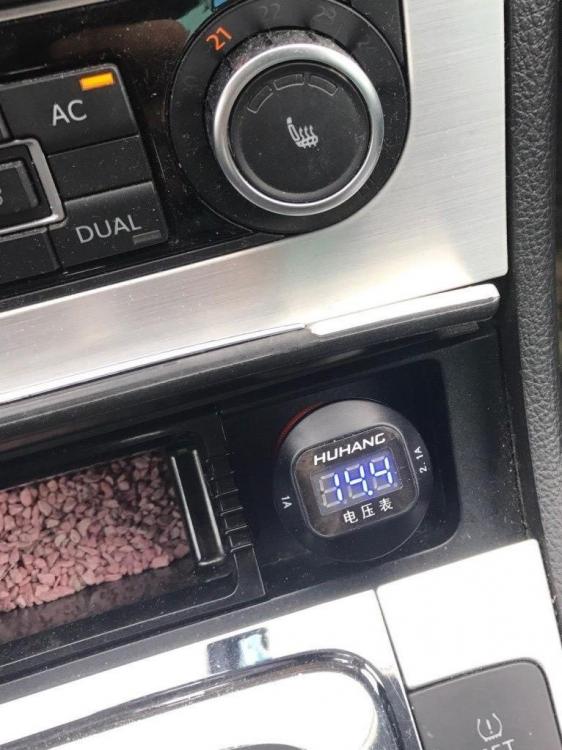

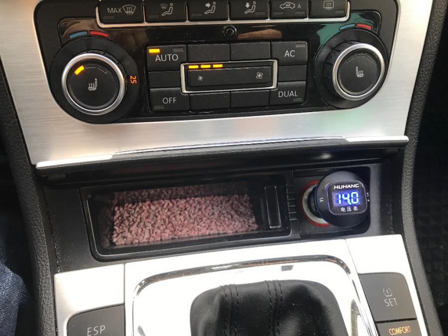

E utila dracia , am si eu asa ceva :)  dar sa stii ca daca o pui direct pe baterie iti arata mai mult decat pe bricheta  (+0.2->0.3)   se mai pierde tensiune pe cablu pana la bricheta :)
Fiind o chinezarie la 27 ron am comparat valoarea indicata in paralel cu un aparat de masura ,diferenta e de +/- 0.1 v
are vreun port usb ceva? sau doar voltmetru?
nu sunt f precise dar nici complet pe langa - la golf am pus o chinezarie in scrumiera si diferenta fata de masurarea pe baterie e de 0.1v iar in acelas punct masurat bate exact cu multimetrul.
Pe stanga si dreapta are cate un port usb
Nu e un instrumemt de precizie dar e suficient pentru a verifica dimineata starea bateriei si incarcarea in mers in functie de consumatori .
