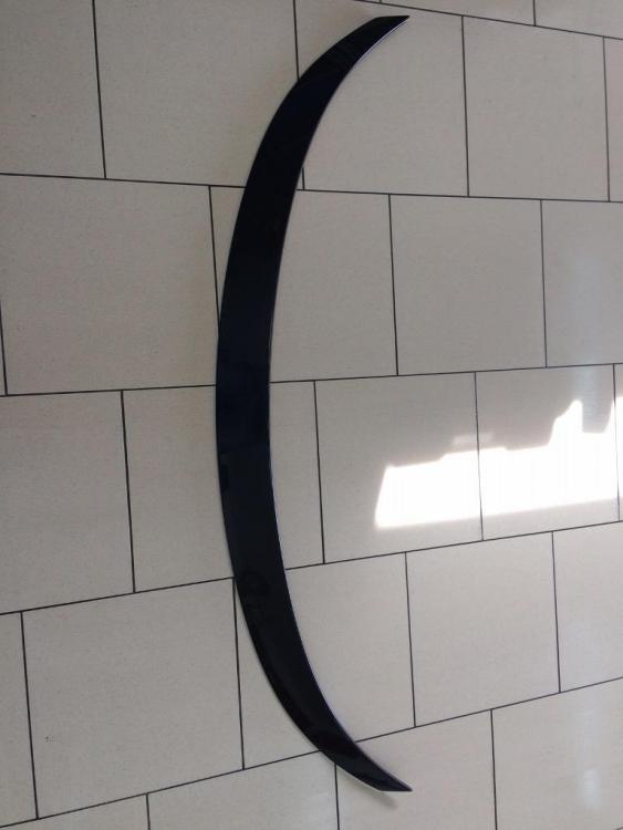

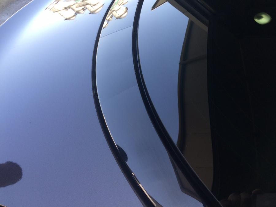

Urmeaza sa inlocuiesc ornamentul de plastic pe portbagaj care este crapat cu unul model nou care e din metal.
Am impresia ca se crapa singure...cred ca e o boala a lor.,si a mea e la fel...Defapt 9 din 10 CC-uri o au fisurata..:)
Publicat (modificat)
Sunt din plastic si de aceea se crapa ,cele noi vin din metal .
Modificat de EEXCALADE
Salut! Unde ai reusit sa gasesti ornamentul model nou? Daca ne poti spune :)
E de pe CC 2012/2013 ,nou costa in jur de 200€

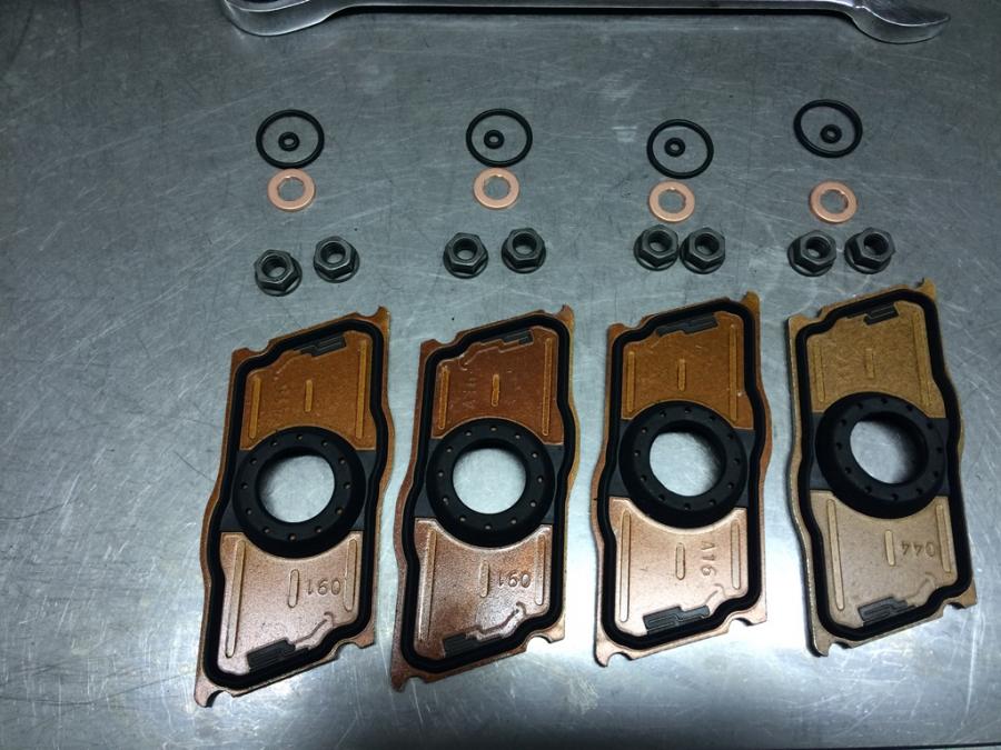

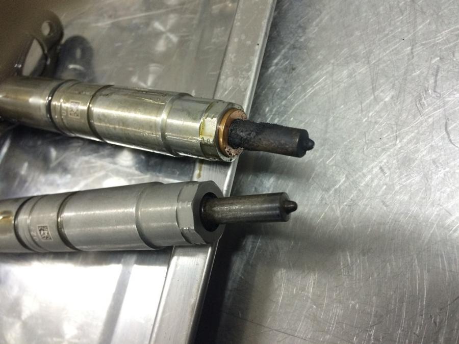

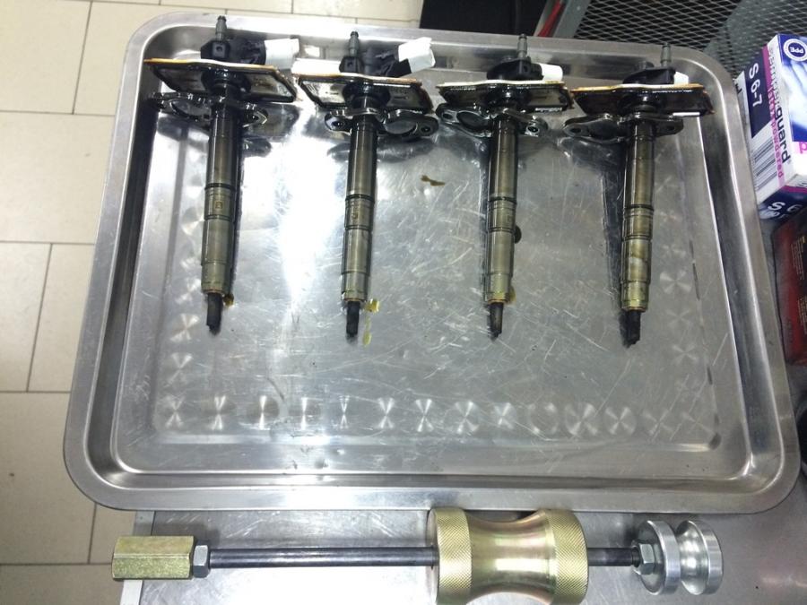

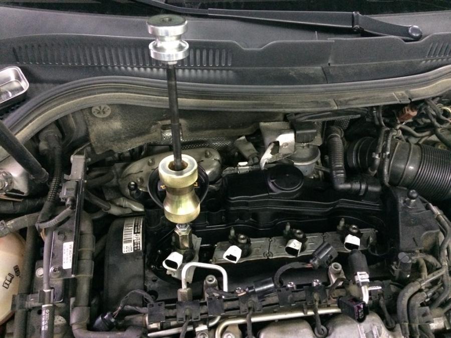

Ai pierdut 9Nm de cuplu :D
Serios acum - foarte interesanta diferenta de consum l/h la diferente destul de mici la injectoare inainte-dupa (personal doar cil. 2 il vedeam cu corectie mare)
@Cosmin ZKG Multumesc !
@mad_kat Se pare ca ecu poate tine relantiul cu mai putina cantitate injectata ,mai putina motorina = mai putin cuplu .
Operatia asta am facut-o la un CDUC cu valori uriase la injectoare ,(avea doua saibe de foc arse ) rezultatul a fost spectaculos
Tu ma faci sa imi programez un drum de Bacău in vizita neaparat. Sau asta urmaresti??

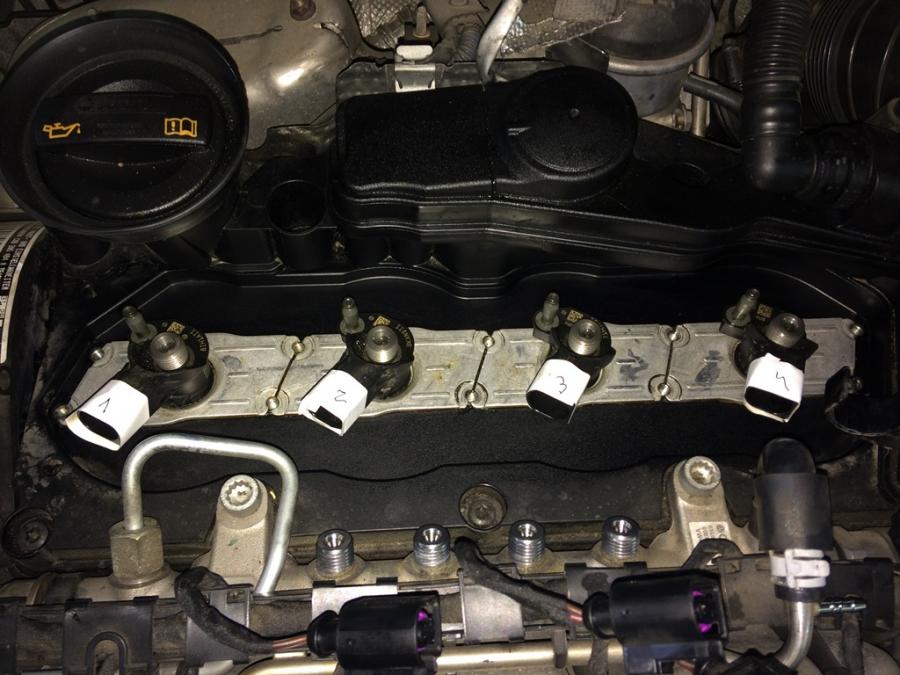

:Driver: .....Nu cred ca e necesar ,umezeste pe langa capacele de la injectoare ? Trimite-mi o imagine cu grupurile 1 13 15

La injectorul 4 nu s-a modificat nimic? :huh:
Injectorul 4  ramas la valoarea de 0.19 ,valoare foarte buna .In general sunt foarte bune valorile pana  in 0.5 ,e o problema cand depaseste 1

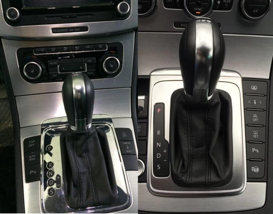

Am o intrebare, in pagina 2 am vazut ca ai facut upgrade la schimbator.
schimbatorul cu rama, nu se potriveste pe consola actuala? Eu o sa am schimbatorul clasic, in T, as vrea sa il trec la cel nou.
Sincer, la "ochi" mi se par identice. Chiar trebuie upgrade cu butoane cu tot?
Modificat de Stefan.DFS
Nu se potriveste rama noua (rama selectoare) pe calul (consola centrala) vechi, nici butoanele.
Poti schimba doar mansonul cu nuca schimbatorului, insa tot trebuie sa modifici timoneria dsg, mai exact sa rotesti o tija de plastic la 90 de grade cu ajutorul unui pistol cu aer cald si sa capsezi mansonul de piele pe rama veche.
