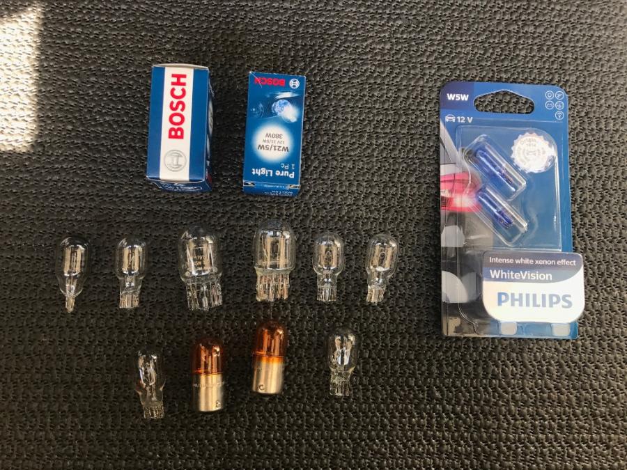

Si cu astea toate becurile sunt noi,inafara de xenoane.Pentru DRL am ales Philips Crystal Vision Ultra

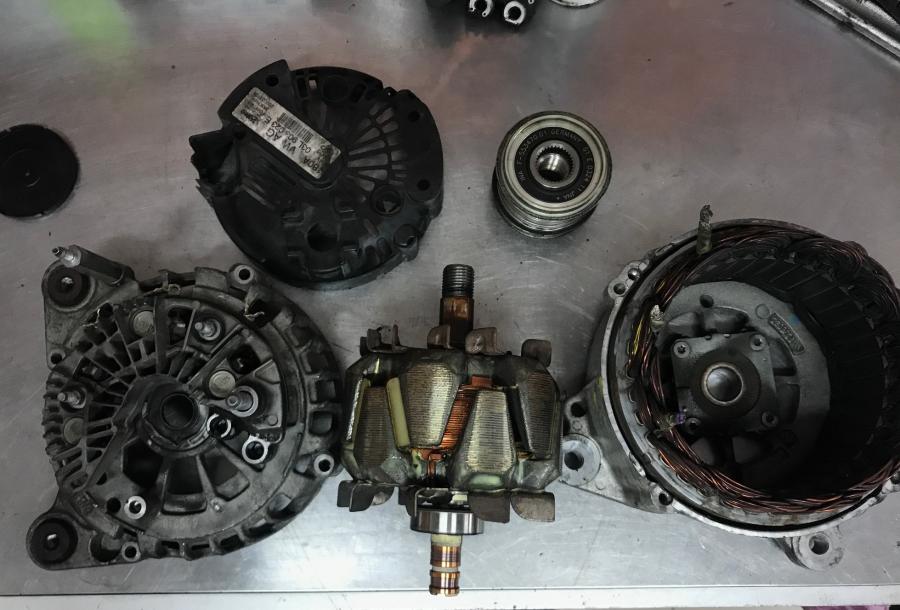

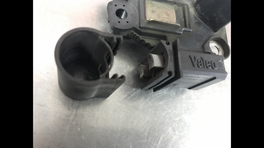

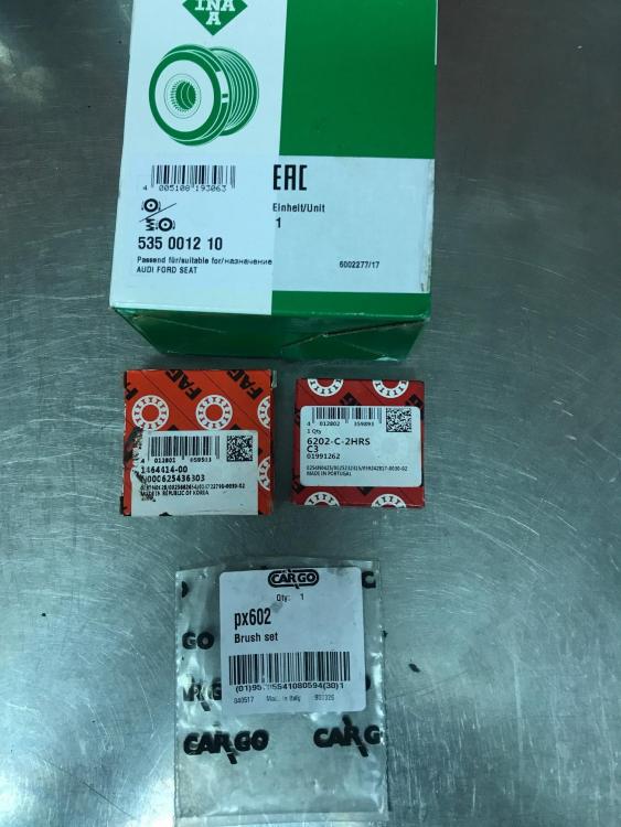

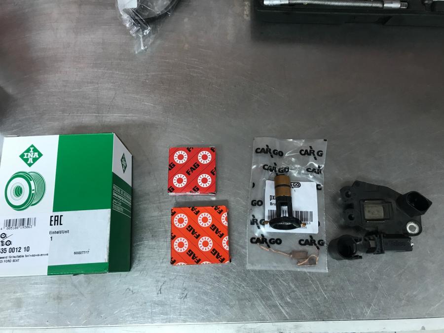

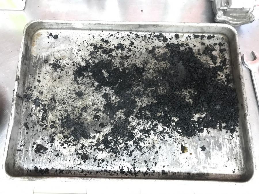

Intre timp am facut o revizie la alternator
Diferenta de carbuni
Modificat de EEXCALADE
Multumesc Florin!
Urmeaza revizie electromotor si electroventilatoare. Apoi....cam totul e pus la punct.
Toate reparatiile le-am facut preventiv.
Dupa 12 luni si aprox 20 mii km singura piesa  care sa defectat fost regulatorul de incarcare alternator,la care s-au uzat carbunii.

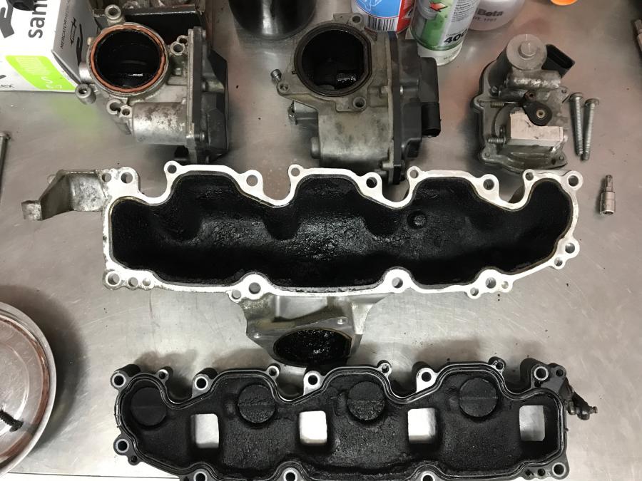

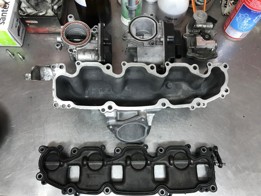

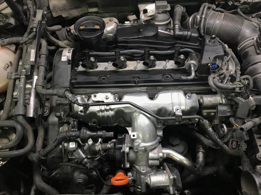

La operatiunea de curățare Egr, admisie etc e nevoie si de garnituri noi, șuruburi?
Mulțumesc
Ps: imi place ce faci, dacă nu stateam la etajul 3, faceam cumva si bagam masina in casa :)
Demontat/curatat/montat  a durat aprox 4-5 ore.
Nu iti recomand sa faci treaba asta afara in frig .

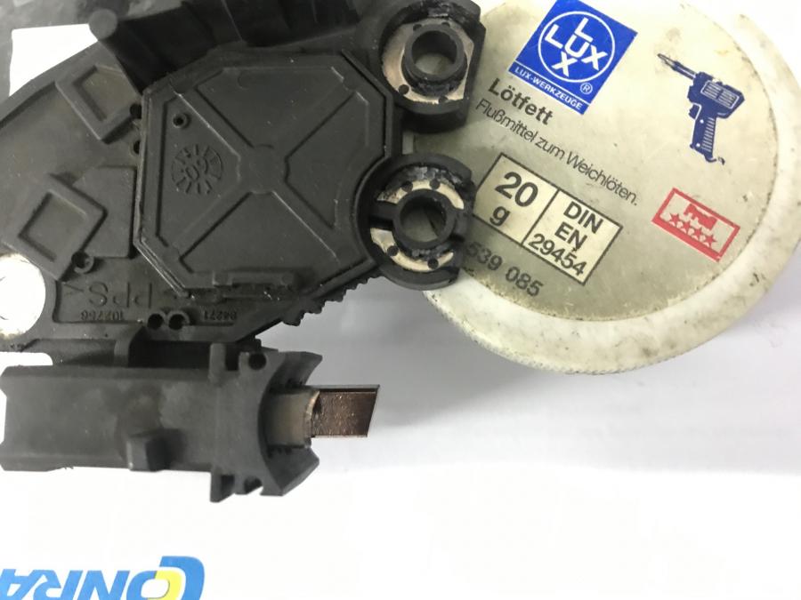

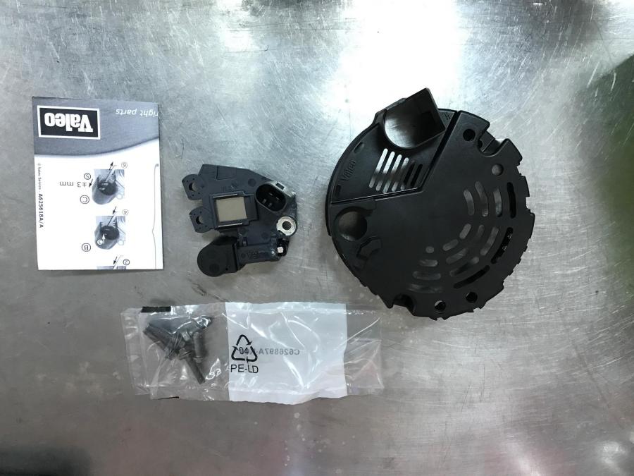

01598 - Drive Battery Voltage  000 -  -  - Intermittent
Carbuni uzati la releul de incarcare.
Inlocuit releu incarcare cu unul nou Huco,problema a persistat.

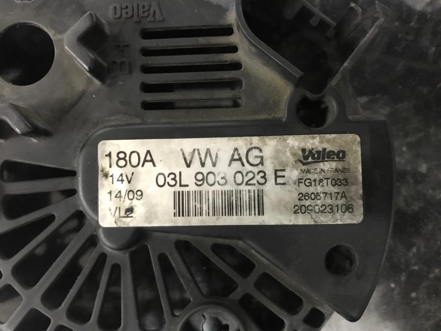

Revizuit alternator si inlocuit carbunii la releul original valeo,eroarea a disparut dar a aparut aleator Load Managment.
Inlocuit releul valeo cu unul nou Valeo si totul merge perfect.

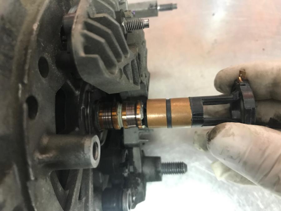

Asa repede s au uzat carbunii?Colectorul din pozele de mai sus sunt curios cat rezista pentru ca ceva de genul am montat eu pe al meu cand am facut revizia acum 2 luni.Deci nu a mers ''imperecheat'' carbunii ''x'' cu releul original valeo si colac peste pupaza materialul din care au fost confectionati este net inferior fata de cel de origine.Ca rulmenti si eu am mers tot pe fag acum se vedem cat merg fata de skf care aveau pret dublu.Tratezi masina cum se cuvine si asta este un lucru mai rar intalnit...numai bine.
Carbunii originali au tinut 295 mii km.
Carbunii noi nici nu au facut luciu deoarece am pus releu nou .
E al doilea alternator valeo (am avut un caz asemanator pe un A6) la care problema nu sa rezolvat decat cu releu de incarcate valeo
Colectorul ar trebui sa tina ,am mai montat si dupa cativa ani nu au aparut probleme.
Salut dl. Catalin!
Operatia asta am facut-o si eu la alternatorul de la passat, bosch 120A. Din cauza uzurii carbunilor, am schimbat tot releul cu carbuni, vreo 135 lei, bosch. Luasem si eu un colector, tot de la Cargo, dar nu l-am montat ca nu am putut sa desprind pe cel original de pe rotor :( . Era lipit, nu am putut sa il misc...Mi-a fost frica sa nu il avariez si l-am pastrat pe cel vechi. Incarca 14.2V, sunt multumit, dar tot ma gandesc la colectorul ala.
Poti fi putin mai detaliat in poze, cum ai facut procedura de inlocuire colector?
