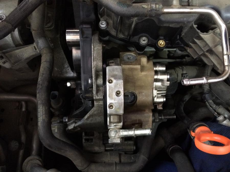

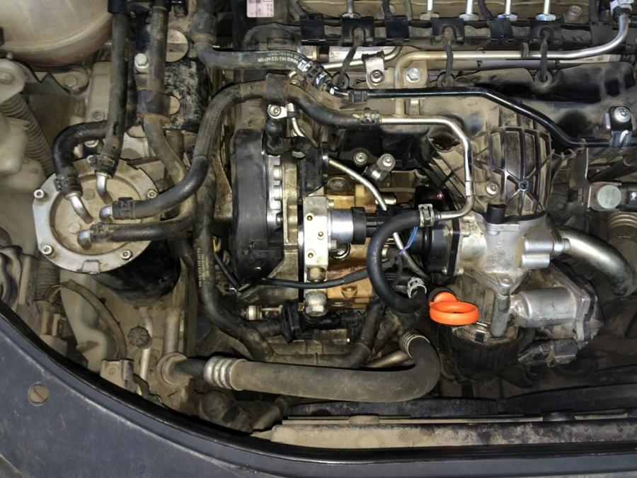

Montaj cp3 pe motor CBDC 2010 ,preiune rampa stabila,totul perfect.
@Botanu  "zumzaitul" a disparut dupa montare cp3
