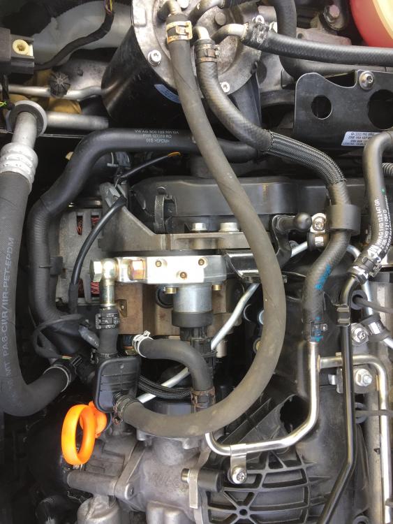

Am revenit,
Dupa lungi investigatii si nedumeriri se pare ca zgomotul se propaga prin furtunul de tur de la pompa CP3 la filtru. Am inlocuit furtunul initial cu unul mai rigid si am scapat de zgomot.  La intrarea in pompa se formeaza niste pulsatii, care se simt daca tii mana pe furtun cu motorul pornit si aceste pulsatii  se transmit prin furtun si rezoneaza la o frecventa joasa. Zgomotul e perceptibil in habitaclu si devine enervant :).
Poate se mai loveste cineva de problema asta si vrea lamuriri.

Cam asa arata varianta finala ! Dupa ce am schimbat vreo 3 furtune :) IMG_0010.thumb.JPG.846e41cf1ee6ce59ee12894e506369bd.JPG
racingparts.ro
Hai ca a iesit treaba super faina! Sa te bucuri in liniste de ea! ;)

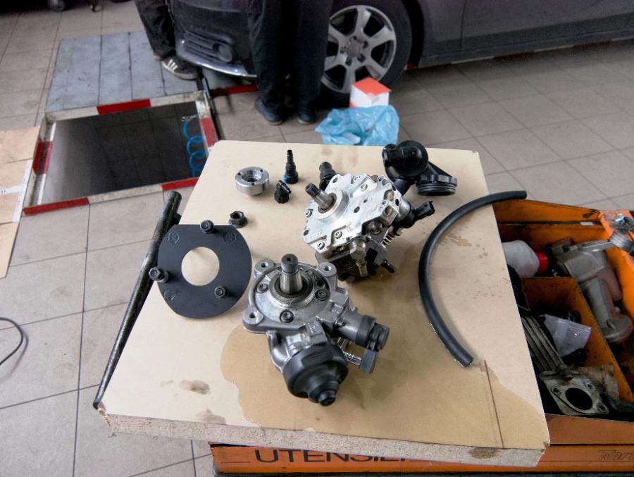

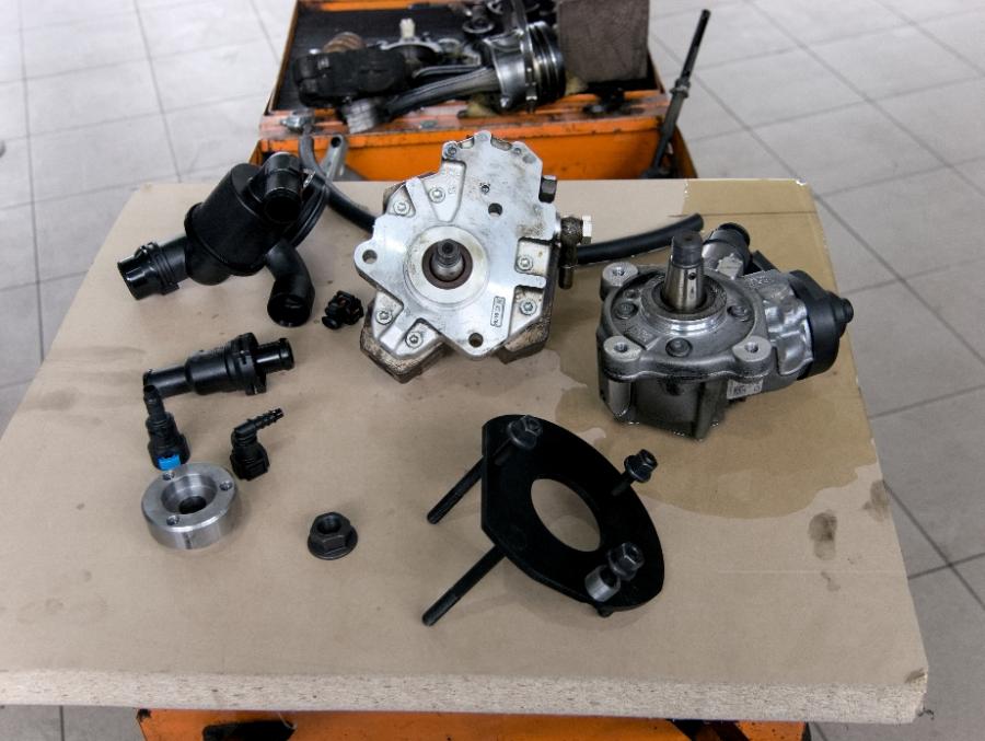

Momentan un upgrade partial reusit in Constanta pe un Audi A4 B8 sedan cu motor CJCB (136CP) cu Stage1 la 180CP, DPF Off si EGR Off. Spun partial deoarece montarea pompei a decurs normal. Problema a aparut dupa pornirea motorului, in teste, cand la o turatie de aproximativ 2.500 rpm a intrat in LIMP MODE si a dat eroare de presiune combustibil prea mare in rampa. Masina nu are si pompa de medie presiune, ci are doar pompa de alimentare din rezervor. S-a incercat cu un alt regulator de presiune nou (Mettering Valve) de pe pompa de inalta presiune si rezultatul a fost acelasi. O solutie se pare ca ar fi montarea unui regulator de presiune reglabil pe tur pentru a putea reduce presiunea combustibilului la intrarea in CP3. Probabil ca pompa din rezervor furnizeaza combustibilul la o presiune mai mare decat pompele sistemelor care au si pompa de combustibil suplimentara. Daca mai sunt colegi care au avut probleme similare ii rog sa ne ajute. Precizez ca masina nu este a mea, ci a unui coleg de pe forumul dedicat (Audi), tot din Constanta. Masina mea astepta la rand tot pentru trecerea la CP3, dar din cauza problemelor aparute nu a ma fost timp si de ea. Eu am alt motor CAGA (143CP) stock si am pompa suplimentara de combustibil. Momentan m-am cam desumflat cu acest retrofit ... nici nu stiu ce sa fac, sa-mi incerc norocul sau nu. Pe la VW am vazut ca nu au fost probleme cu trecerea la CP3 ... sau poate nu au fost facute publice. Cateva imagini din timpul retrofitului.

eu pot rezolva aceasta problema din soft.
daca tunerul lui stie ce face acolo, va putea si el ......
Din cate stiu eu, softul a fost pus la Ginel ... deci stie omul ce face. Logic ar fi sa se poata din soft. In momentul cand se face resoftarea pentru cresterea puterii/cuplului se modifica parametrii turbinei, regulatoare presiune, timpi deschidere injectoare, etc.

Ar fi acelasi cu CAHA de la Audi. In afara de Ovidiu nu stiu pe nimeni care a facut retrofitul la CP3 pe Audi. Din acest motiv apelez la ajutorul colegilor de pe VW.
Haha robitza am zis sa uit de fum si sa-mi gasesc alta preocupare :) Eu sunt cel in cauza, cjcb lua-l-ar.. s-au gandit ei ca ar fi mai bine ca fix la motorul asta sa scoata pompa de medii. Singura explicatie rezonabila este ca pompa din rezervor compenseaza cu presiunea lipsa, astept sa imi ajunga un regulator sa-l pun pe tur si sa limitez la 1bar-2 ce vine pe acolo..

Eu am CAGA stock, dar am aflat tot ieri ca si colegul Ovidiu a avut niste probleme la doua saptamani dupa montarea CP3. Din spusele lui a avut, din contra, eroare de presiune mica in rampa. A schimbat regulatorul de presiune de pe pompa care era nou, cu altul care a dat eroare de presiune prea mare in rampa. Pe ultimul l-a rezolvat mecanicul la care a fost citez: ,,cu doua lovituri de ciocan" si de atunci nu a mai avut probleme. Momentan sunt cam in ceata. Din cate vad la VW se pare ca nu au fost probleme cu presiune prea mare sau prea mica in rampa.
@paulkf Un bypass cu un Ø mic intre turul si returul care vin din rezervor ar rezolva problema
Modificat de EEXCALADE
Ar fi si asta o idee, dar mai sigura este varianta cu un regulator ajustabil de presiune, montat pe tur pana la intrarea in CP3. Si acesta da surplusul de motorina/presiune in retur.
Modificat de paulkf

Varianta propusa de Catalin cu un T cu restrictie pe tur e o solutie ieftina si la indemana.
Tu pe motorul tau nu trebuie sa iti faci probleme Paul, monteaza fara frica ;), ai si regulator nou care merge perfect, fara surprize.
Ovi a avut atat high pressure cat si low, le-a avut pe toate saracu' ;), dar de 3 luni merge fara cea mai mica problema, resoftat la 190 parca.
CP3 nu are nevoie de presiune  pe intrare, iti tine singura coloana de motorina odata ce este purjata de aer.
Imi pare rau Clau, ai ghinion, dar in final o sa vezi ca totul va merge ok.
Modificat de racingparts.ro
Si eu sunt convins ca va merge si a lui Claudiu. Acum asteptam regulatorul de presiune combustibil ajustabil pe care-l va monta pe tur si o derivatie in retur. Asa ceva: https://www.autolux.ro/regulator-presiune-combustibil-cu-manometru-vt-cn-fp-006/
E buna solutia dar te complici ,la pompa de inalte trebuie sa ajunga 0.5 bar
Si cum altfel poti limita controlat presiunea astfel incat sa fi sigur ca ai 0.5 Bar, in conditiile in care pompa din rezervor trimite 4-5 Bar ?
Prin bypass o sa se intoarca pe retur  tot ce nu trage pompa de inalte.
