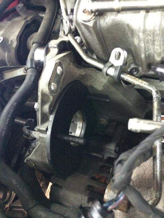

Eu l-am facut de la 0, de la desen, 10 probe de montare pe masina etc. Asta e prima versiune cu pompa R90 V6.
De indata ce am terminat kitul mi-am dat seama ca nu poate fi montat pe toate masinile asa ca am luat-o de la 0 si am facut unul care sa poata fi montata pana in 2014. Terminat al 2-lea prototip, totul perfect pana la montarea pe masina unde pompa nu era in pozitia perfecta, roteste totul cu 5grade.
Acum e totul perfect. A fost mai greu pana am ajuns la forma finala.
Acum arata putin divers si contine si alte elemente, conectori rapizi ptr motorina, mufa ptr metering valve. Adaptorul de pinion e divers .

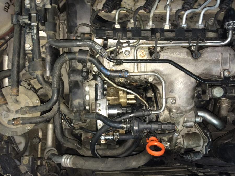

Pompa CP3 montata  pentru colegul nostru @VS05DOG
Sa pastrat EGR-ul.

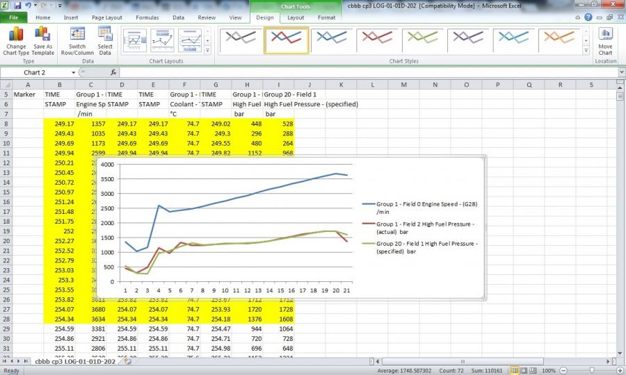

Presiunea si relantiul foarte stabile  ,872rpm
Modificat de EEXCALADE
Cum ati facut de ati pastrat EGR-ul?
racingparts.ro
A modificat teava incat sa ocoleasca EGR, vine pe deasupra.
Bravo! Se pare ca a iesit super ok!
Masina merge foarte bine. Chiar mai bine decat inainte de retrofit. Le multumesc celor 2 colegi implicati in proiect ! Cu respect , George !
Felicitari domnilor ! Mai incolo poate ziceti ceva de beneficii,costuri,etc mai pe intelesul tuturor.
@Inveterat Se remodeleaza conducta de motorina,cu ceva insistente am trecut-o peste egr si in rest am pastrat forma originala.
