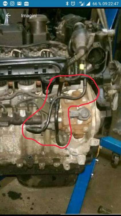

Am și eu vreo 15 mii cu cp3 pe un audi a4 Caga, cutie multitronic, nu am avut nici o problema cu functionarea, dar, nu reusesc sa scap de zgomotul, dârdâitul, ronțăitul pe care-l face de la 1000 pana la 1500 rotatii sau cand merg constant intre aceste turații sau cand sunt in decelerare intre aceste turații, asa face de cand am montat pompa. Am pus furtune cu tresa metalica, de pânză, de tot felul, dar nici o îmbunătățire. La motorul 1.4 hdi cod 8HZ de peugeot, la acesta pompa, dupa cum se vede in poza, are niste furtunuri din conducta de plastic nicidecum din cauciuc, o sa incerc sa fac rost de asa ceva poate o fi din acesta cauza. Cine mai are cp3 cu multitronic imi poate spune daca are aceste zgomote.

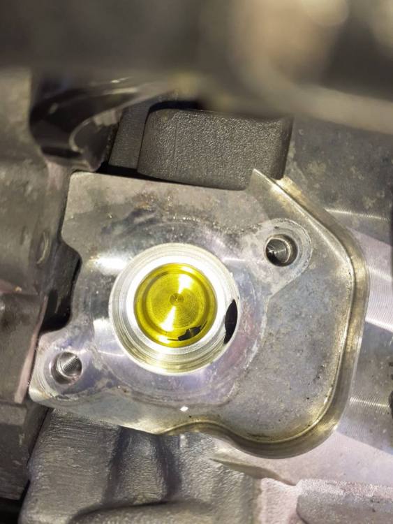

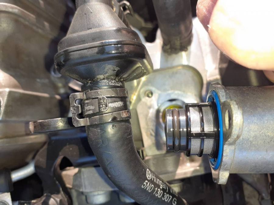

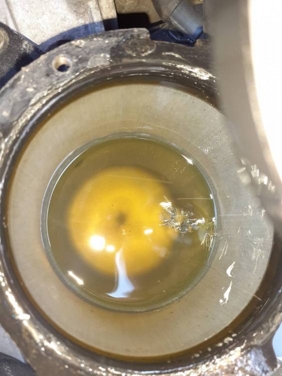

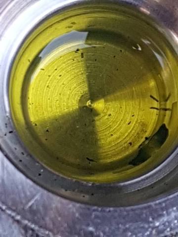

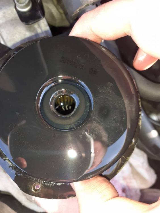

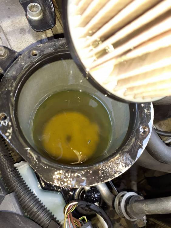

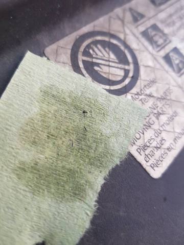

Salut, am schimbat si eu filtrul de motorina si am observat pilitura/span pe filtru si in motorina. Am desfacut si regulatorul de presiune dar acolo nu pare sa fie pilitura/span.
As vrea sa stiu daca este multa si daca trebuie schimbata pompa de inalte urgent.

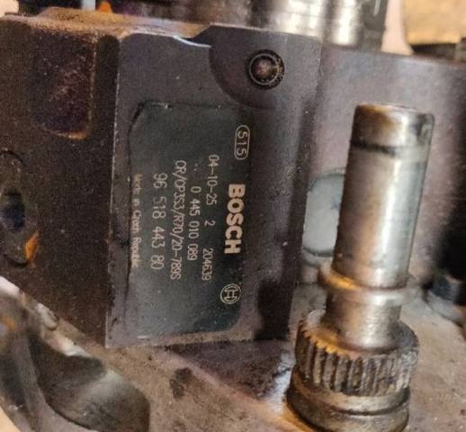

salut,asta e modelul de pompa care inlocuieste pompa cp4? provine de pe un 1.6 hdi
Nu. Trebuie sa fie cod 0 445 010 042.
Salutare, am desfacut regulatorul pentru a verifica daca am span. Am gasit doua bucati de span plus niste mizerie mica, nu pareau a fii de natura melatica. Este pe duca pompa de inalte ?
Cam dezastru acolo . Daca ai gasit span metalic ...incepe “distractia”
Modificat de EEXCALADE
Ok, ms de info. Cum pot verifica pompa de inalte daca are span. Se poate verifica pe masina sau trebuie data jos. Multumesc
Se verifica pe masina ,scoti pisonul si vezi rola si cama daca au uzura
