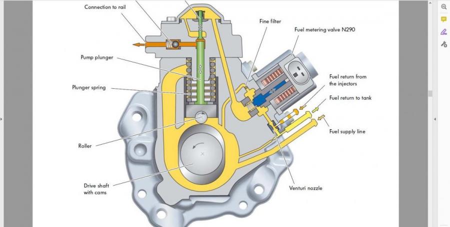

Salut @racingparts.ro. Din experienta de pana acum, ai avut cazuri de pompe Delphi cu uzura interna(2,0 TDI 2015-)?DIn schema observ ca au pastrat acelasi design ca si CP4.
Ca si principiu e identica.
