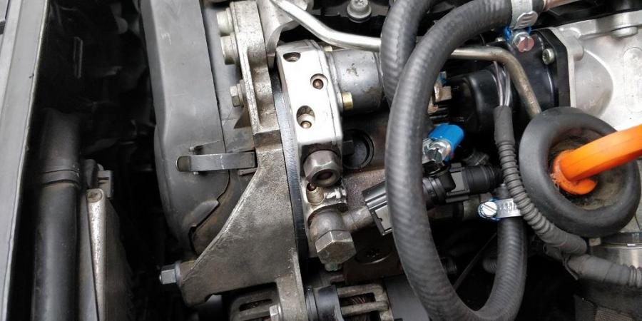

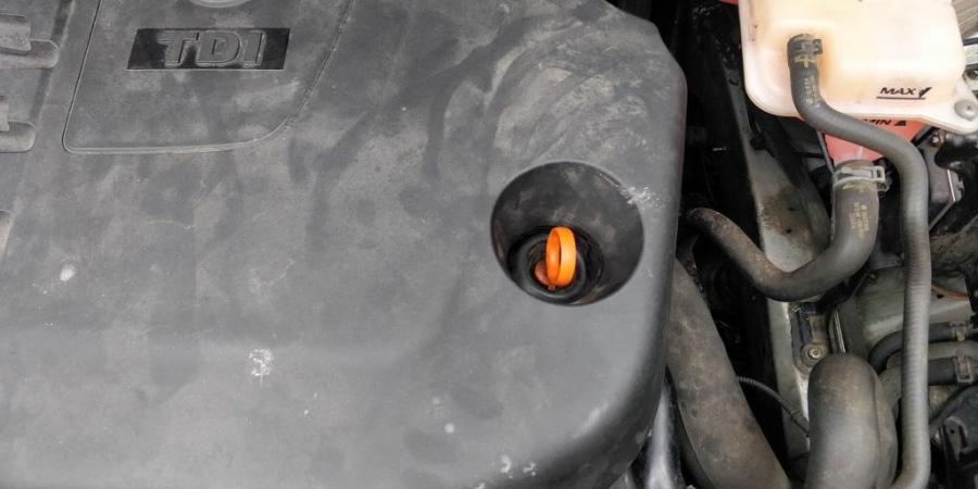

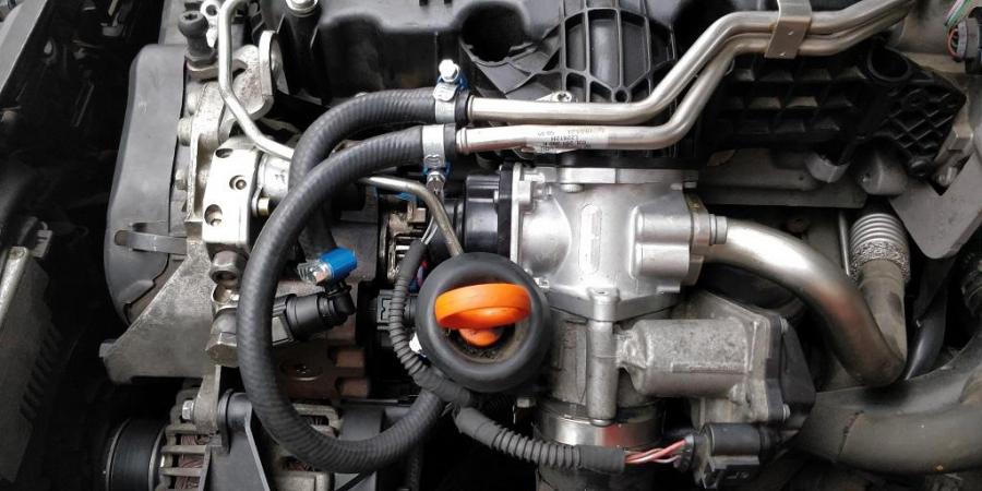

Pozele promise mai jos. A nu se baga in seama furtunul de retur, e un pic cam lung dar urmeaza schimbarea lui oricum, este pus provizoriu.
@Mac - n-ar fi rau sa vezi daca au baietii aia ceva furtune calificate...
