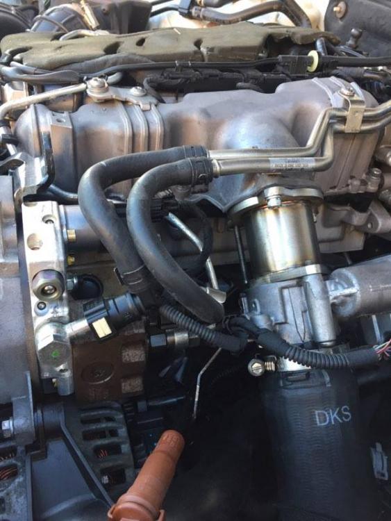

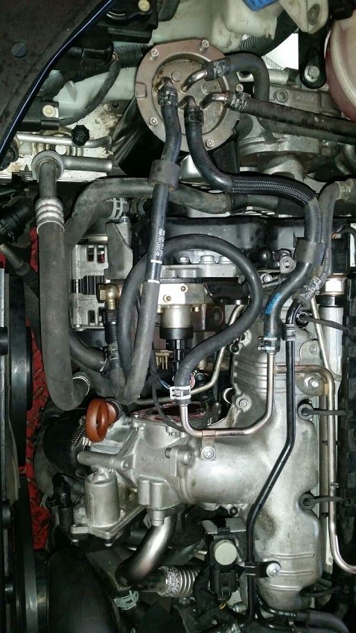

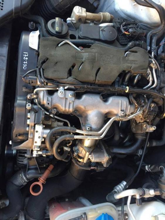

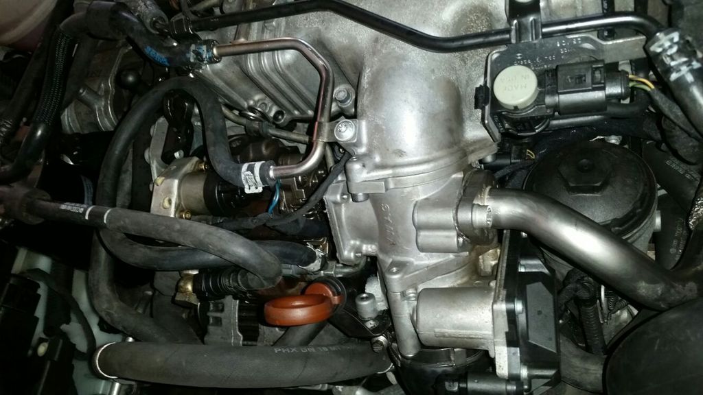

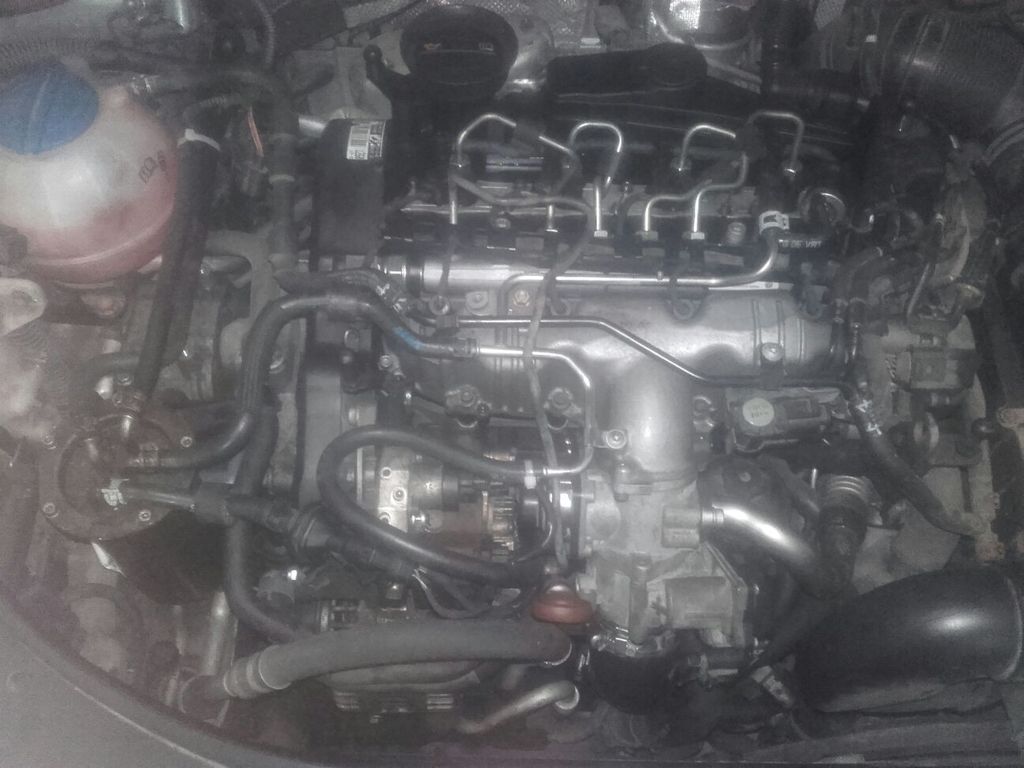

Instalare reusita in Italia din prima incercare, Ovidiu se plima cu masina deja, Audi A4 2009 resoftat la 185 cai.
Totul plug and play.
Am deschis-o inainte de revizie in centru Bosch autorizat.  250.000 km , E perfecta!
Asta inseamna design reusit.

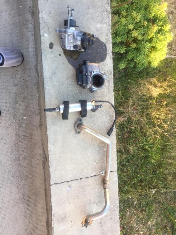

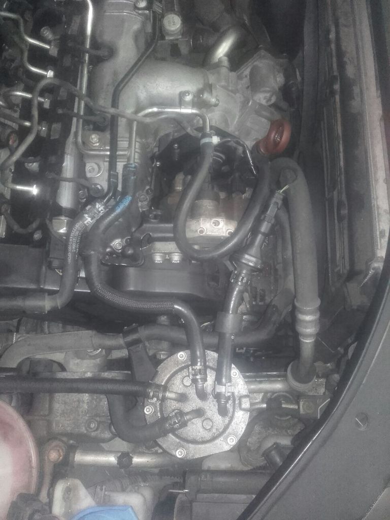

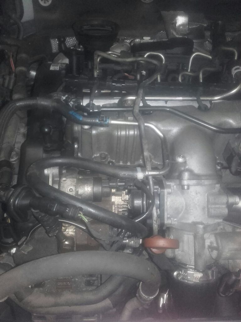

Dupa HPFP fail cu urmarile deja cunoscute un membu al forumului din Cugir a montat-o fara probleme pastrand si EGR , teava de motorina a trebuit sa fie modificata putin
Sa inteleg ca au fost probleme cu pompa?poti detaila te rog

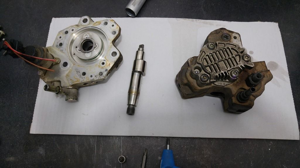

Au fost probleme cu pompa originala CP4.1 care i-a distrus tot sistemul de injectie. Acum a rezolvat cu upgrade, vezi pozele.
Stiu asta,eu intrebam de fail la upgrade....
Nu inteleg la ce fail la upgrade te referi. Nu exista asa ceva ;)  Totul a mers perfect dupa ce toate elementele bolnave din vechiul sistem au fost inlocuite.
Modificat de racingparts.ro
Asa am inteles eu....ca au fost ceva probleme la upgrade
Sper ca e totul mai clar acum. Pompa OEM CP4.1 a cazut si a distrus tot sistemul, a schimbat rail, injectoare, curatate traseele de motorina, si montata pompa CP3.
Totul a decurs fara probleme.

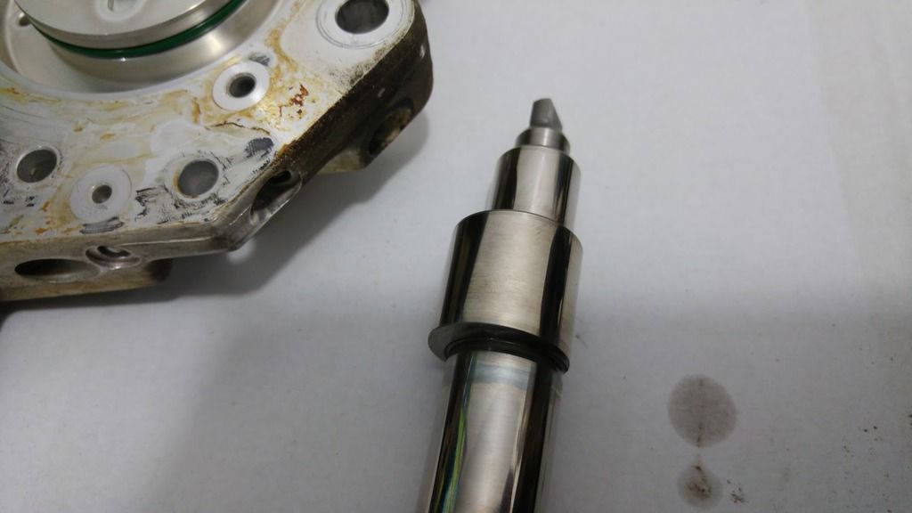

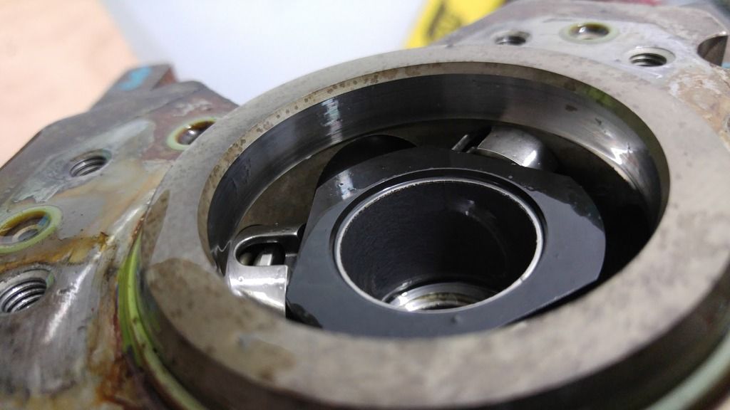

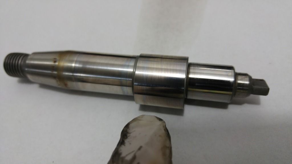

De ceva timp imi aparea eroarea p087 la scanare, dar am ignorat crezand ca e de la motorina murdara. De o saptamana mi se tot aprinde martorul bujii la prima pornire, cautand pe internet si vazand problema cu pompa de inalta presiune m-am decis sa scot senzorul n290 pentru a vedea daca am span de aluminiu inauntru.
Am gasit o bucatica (1mmx0.7mm) aproximativ, nu era pilitura. Costul unei pompe regenerate e undeva la 500-700 e, dar problema nu este eliminata.
