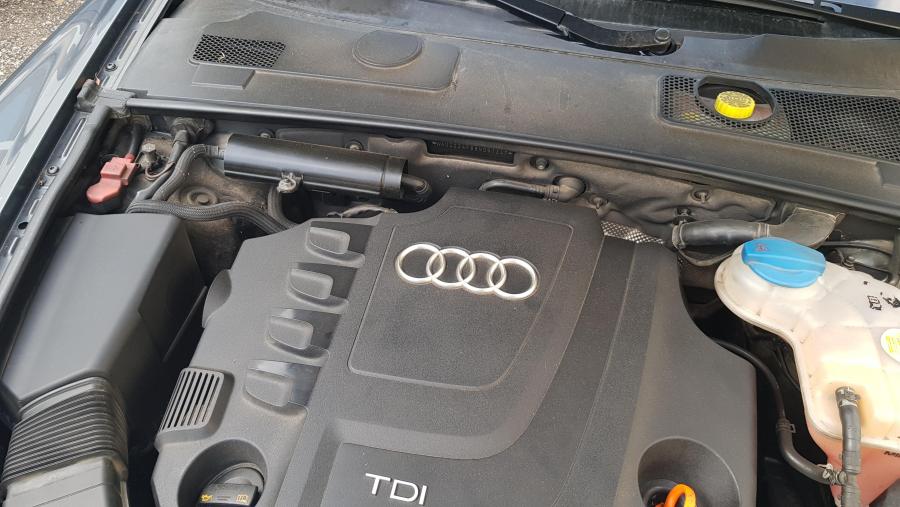

ursachicatalin
Mai sus spunea Eexcalade ca e sub masina pompa.
Tot acolo ai si filtrul de motorina,sub masina!
ursachicatalin
Si cilindrul asta ce e? E pe conducta de motorina. Tocmai l am comandat. E filtru de motorina. Sunt două?
Ala e filtru ,pompa e sub masina
