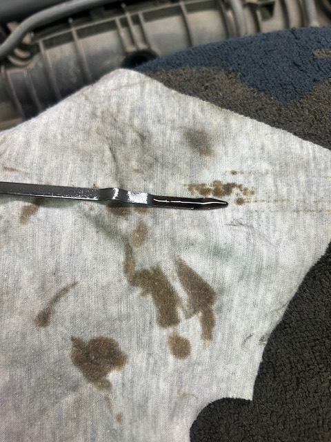

On 9/22/2021 at 6:55 PM, EEXCALADE said:
Q3 2019 ,primul schimb la 16.000 ,nu a cerut ulei ,nivelul spre minim
Urmatorul schimb dupa 14.000,nivelul la jumatate.
Ambele schimburi cu ravenol vse usvo 0w-20

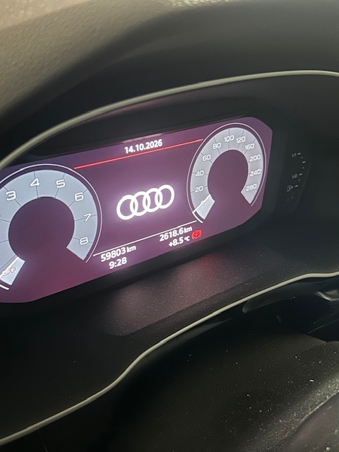

60.000 km azi .
Dupa setarea reviziilor  la 10.000/12 luni nivelul de ulei este identic de la schimb la schimb :icon_cheesygrin:
Scade max 3-4 mm doar la regim de autostrada .
