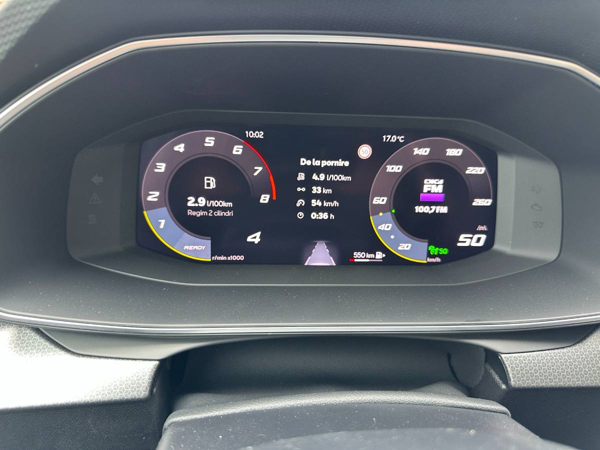

Fratilor, cititi topicul, pe pagina precedenta am pus poza cum apare functionarea in 2 cilindri :)

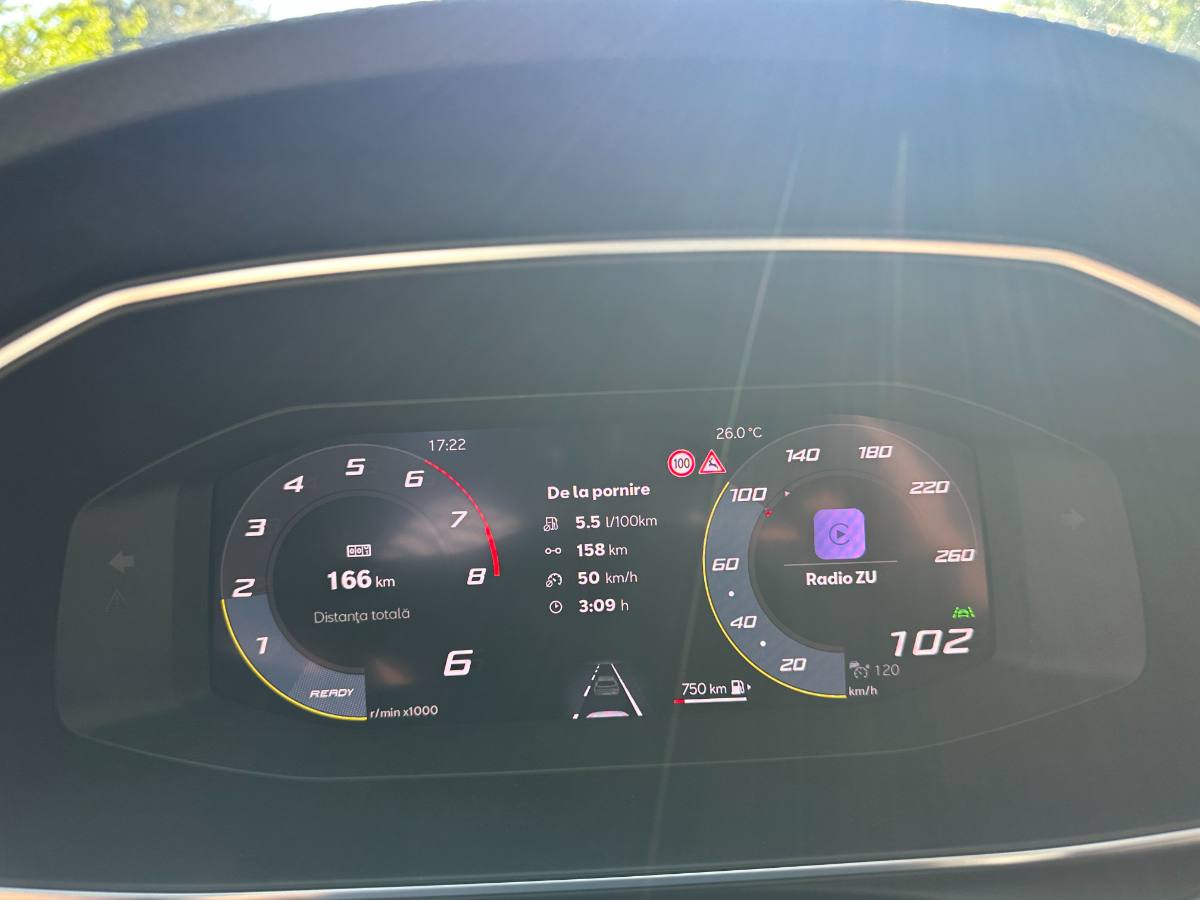

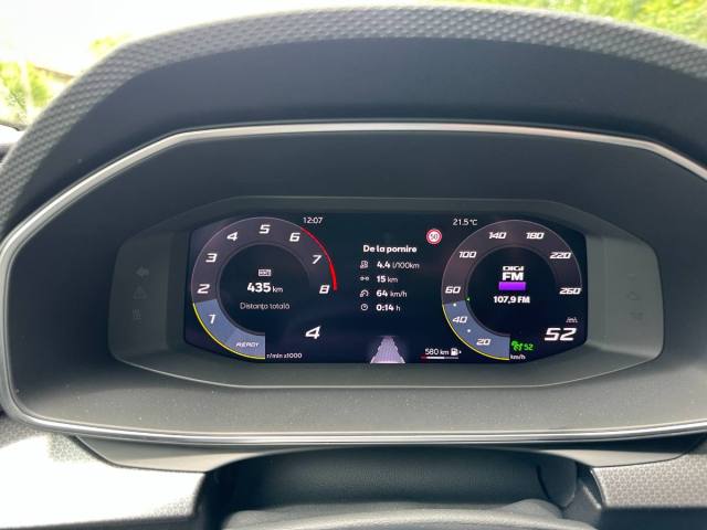

1. la mână nu am acel meniu
2. la mână nu apare nicio notificare. Uite: IMG_3274.thumb.JPG.cd7bfffb164228bcdb6f3ec961e26ac7.JPG

Regimul 2 cilindri apare doar in mers, cand masina nu e in sarcina si nu se apasa pedala de acceleratie ... pe drum drept de obicei apare ...
Si apare ca un mesaj ... regim 2cy si atat ... nu e martor sau ceva ...
Salut. Ca sa iti apara "regim 2 cilindrii", trebuie ca in cadranul din stanga sa fie afisat consumul instant. Incearca asa.

Confirm ce a spus colegul de mai sus la Passat B9 afiseaza mesaj cu "regim 2 cilindri" numai pe ecranul din stanga si numai atunci cand e setat sa afiseze consumul instant.

Am pus pe pilot azi. Adică DOAR pe pilot am mers, nu apare nimic.

Nu am găsit nicăieri ”consum instant”. Doar ”de la pornire, de la alimentare și termen lung”. Vorbesc de VC dar același lucru este și pe tabletă. Poate găsesc, momentan suntem în perioada de împrietenire...
Nici eu nu doresc acel regim in 2C dar vreau să știu dacă și cum merge...

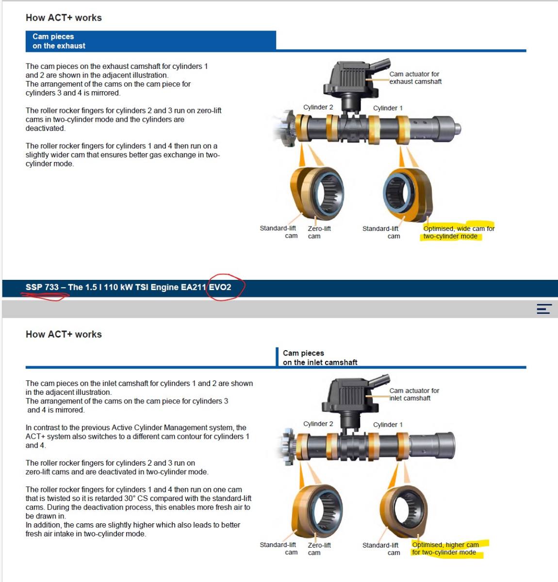

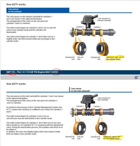

The Active Cylinder Management ACT+ is a further development of the previous Active Cylinder Management ACT system. In the ACT system, only cylinders 2 and 3 were switched off. In the ACT+ system, cam contours on the exhaust and inlet side, which have been optimised for two-cylinder mode, are additionally switched over for cylinders 1 and 4.Furthermore, the cams on the inlet side are twisted towards retarded by 30° crankshaft angle (°CS). This measure reduces fuel consumption during the switch-over process.

"In contrast to the previous Active Cylinder Management system, the ACT+ system also switches to a different cam contour for cylinders 1 and 4."
