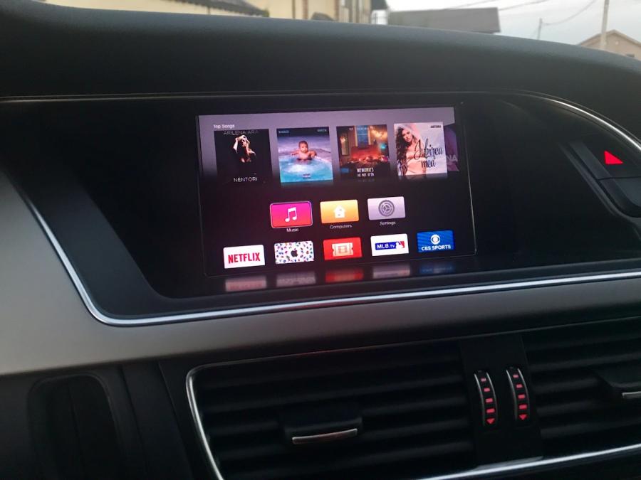

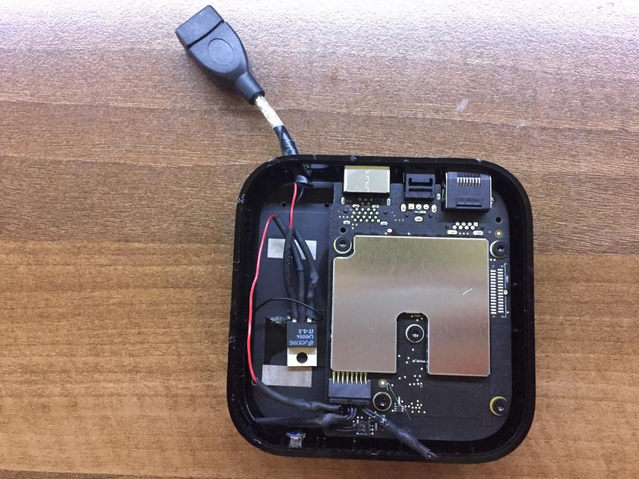

In alta ordine de idei, aseara mi-am facut de lucru, cine ghiceste? :P
un apple TV cu sursa modificata pentru alimentare din masina :P
Eh nu face cartofi prăjiți.. dacă pui câțiva pe evacuare s-ar putea sa te surprindă plăcut:))
ar fi trist sa fie asa mult ulei acolo :P Cartofi arsi insa, face sigur :))

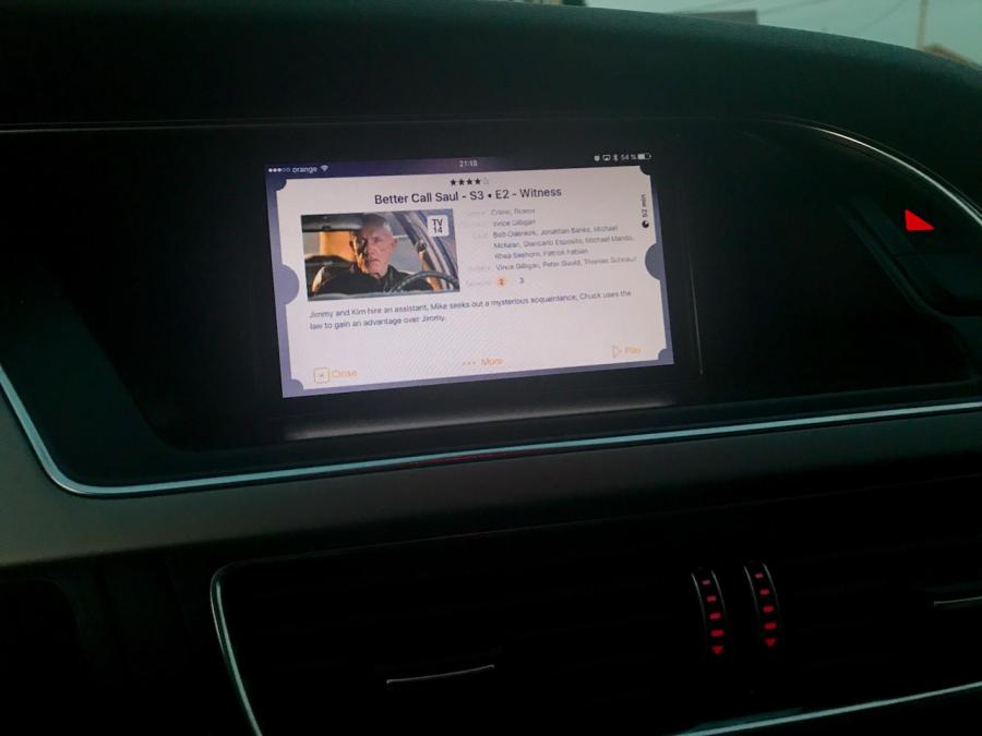

Frumos si util !!! Care e avantajul fata de solutia folosita inainte? Wifi-ul? E greu de modificat Apple Tv-ul sa se alimenteze pe USB?

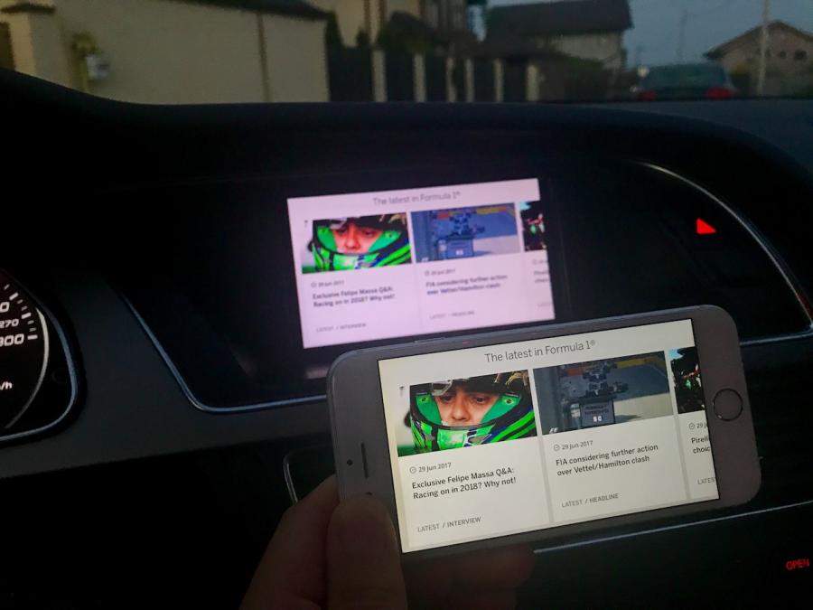

Pai avantajele ar fi aparitia wifi in masina (nu neaparat legat de apple tv) si faptul ca acum screen mirroring-ul e wireless. Inainte trebuia sa il leg in torpedou, nu puteam folosi telefonul tot drumul, nu primeam notificari etc. In plus, cand era mai innorat in special, semnalul gps in torpedou nu era deloc ok. Plus toate feature-urile apple tv-ului, gen youtube, trailers, netflix etc.
Modificarea alimentarii nu e f complicata, 2 ore max.
apropos de alimentare - LM-ul nu are nevoie de un pic de radiator? Am facut acum vreo 7-8 ani o adaptare de la 12 la 5 V cu un LM317 si se cam incalzea, consumatorul fiind doar un amarat de mp3 player...
anyways faina adaptarea :)
Am facut ceva teste si pare sa fie ok, scad de la 5V la 3.3V, e mica diferenta. Daca scadeam direct de la 12, trebuia clar.
