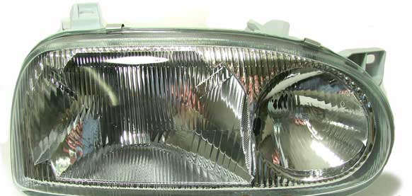

cine`mi spune si mie, daca eu am faruri H1 (Golf 3 GT), ce becuri tre sa cumpar si mai ales cate la numar ?
2 sau 4 ?
Iti trebuie 4 becuri H1,2 faza scurta si 2 faza lunga.
Ti-am mai atras atentia o data cu privire la folosirea quote-ului la mesajul anterior!
grey mergi in fata masinii, cu o cafeluta in mana si uita`te la faruri ... cate camere vezi ? (ai de ales , intre 2 si 4) .. din cate inteleg ai farurile originale a masinii. :blah_:

BogdanBlaa, uite din astea`s la mine:
Modificat de grey

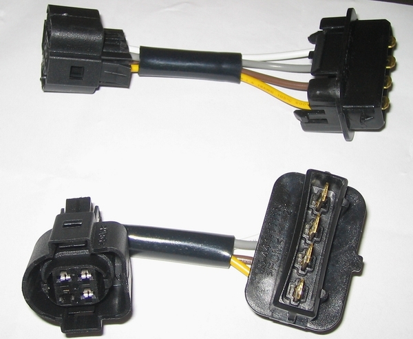

Daca citeai mai inainte spuneam ca sunt niste mufe adaptoare intre cele 2 tipuri de faruri. Vad ca esti din Tg-Jiu, pot sa ti le arat montate daca vrei.

Dar ca argument la cele spuse de mine, eu am pe masina puse acele adaptoare si crede-ma ca merg bine. Au fost puse de neamt nu stiu ce adaptari a mai facut pe la blocul de lumini.

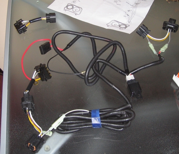

Al doilea argument este ca la setul de faruri care l-am montat recent (angel eyes, 2 becuri h7 + semnalizare) mi-au dat un set de mufe asemanatoare/identic functional cu cele care le am la care se adauga un set de cabluri (optionale oarecum) de pus pana la blocul de lumini, releu si o siguranta fuzibila. Voi face o poza ca sa vezi ca nu aberez :icon_thumright:

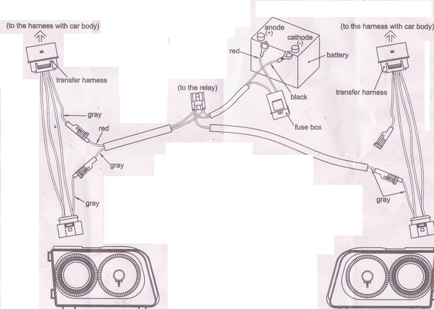

Revin cu poze cu schema electrica de adaptare, mufele adaptoare precum si cablurile optionale cu releu si siguranta.

E prea complicat...
Nu este necesar acele cabluri cu acel releu si acea siguranta pt a functiona si faza scorta odata cu faza lunga!!!
Ai dreptate, asa cum spuneam mie imi merge doar cu adaptarea de mufe, fara alte cabluri/relee/siguranta. Insa asa au venit la pachet cu releu si siguranta.
Mda... Merci G3de scheme! ..cred ca tu ai un releu intermediar (ca faza lunga sa mearga impreuna cu faza scurta).

Da am acel releu insa repet, nu este montat si merge fara el. Cu adaptarile de mufe merg si faza lunga si cea scurta. Faza scurta nu se stinge cand dau lunga ;)

Am si eu aceste porcari de faruri angel eyes.Mufele se potrivesc perfect cu mufele de la masina.Am avut pe masina faruri cu o singura camera.Eu n-am releu,sigurante,atasate la aceste faruri!Le-am montat,am bagat mufele una in alta si asta a fost toata ingineria.Bafta
