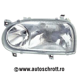

am far tip cu doua camere sau doua becuri in el modelul care e atasat in poza
am o problema cred ,in momentul cand de pe scurta se trece pe lunga se stinge becul de scurta si se aprinde cel de lunga
deci la scurta e becul de scurta aprins
la lunga e DOAR becul de lunga aprins
e normal asa sau in momentul cand dai lunga tre sa ramana si scurta aprinsa
sa fie vreun releu ceva ars?

S-a mai discutat aceasta problema. Vezi paginile anterioare!
