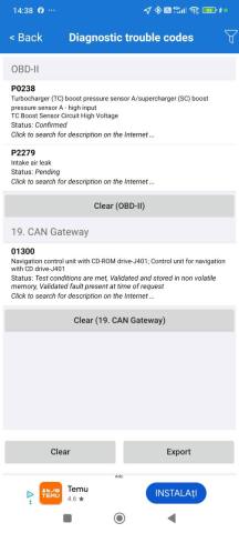

La o scanare cu vcds am găsit încă o eroare, apare doar la peste 3500 rpm. Menționez ca supapa de buypass de pe tubina am înlocuit-o (pierburg).

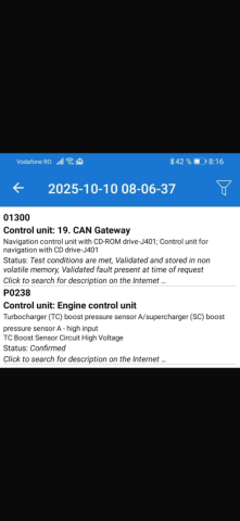

Am înlocuit furtunul, după ce se încălzește bine motorul aceeași eroare . Am pățit la fel ca la clapeta de accelerație: după înlocuirea piesei merge bine 15-20 minute apoi reapar simptomele și becul în bord se reaprinde după prima oprire a motorului IMG_1279.thumb.jpeg.90a851c12d0678de1d4f6ad0210f0425.jpeg

@adicorbos,
Asa era si la mine si era de vina cablajul de la G31 la turbo . Eu imi mentin parerea ca ai o problema de contact pe partea electrica.
Eroarea de la mine era:
000566 - Senzor presiune admisie/presiune turbo -G31- semnal neplauzibil
               P0236 - 000 -  - intermitent
             împrejurari cod:
                    Stare defect: 00100000
                    Prioritate defect: 0
                    Frecventa defect: 1
                    Resetare contor: 255
                    rulaj: 205979 km
 Sugerez un electrician priceput!
Doi electricieni mi-au spus că atât timp cât erorile se șterg și apar  doar în sarcina, este problema mecanică
Dar au verificat fizic cablajul sau doar si-au expus parerea verbal? Eu zic sa verifici si cablajul ala; ce ai de pierdut?
Au spus că atât timp cat eroarea se șterge iar mersul neregulat este după , în jurul turației de 1800, este eliminată orice problemă de cablaj. În schimb am două variante de verificare: reglajul tijei de la turbina nu este conform sau pompa de apă (1 an-hepu) nu acționează compresorul la timp. Acum nu știu ce să mai fac/schimb .
