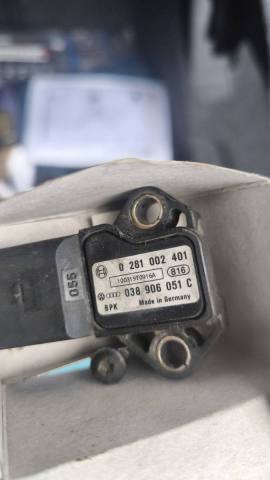

Acum am o nouă problemă, de vreo 2 săptămâni nu mai trage bine, imediat după schimbarea treptelor de viteza in intervalul 1,8-2,4krpm zici că agață motorul, o secundă zici că se întrerupe apoi pleacă iar, am eroarea P0238 Turbocharger boost sensor a Circuit high imput . Am identificat senzorul, l-am schimbat cu unul Bosch, nimic, am găsit pe un forum din UK că motorul 1.4 tsi cavd are 3 senzori, i-am identificat pe rând, înlocuit pe toți 3 , dar nu am scăpat de problemă.

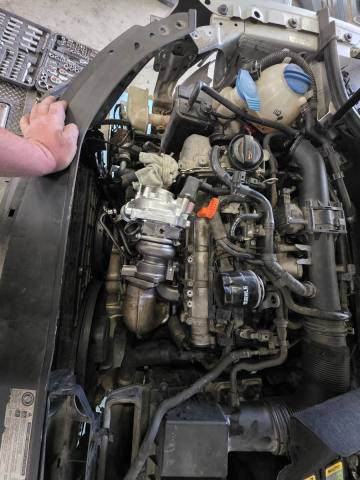

Mulțumesc tuturor, până la urmă am dat jos turbina care tot cu actuator și am dus-o la reparat. Cred că actuatorul îl înlocuiește iar la turbină îi face ceva reparații. La sfârșitul săptămânii o sa fie gata

Actuatorul și ceva probleme la turbină, încă nu am montat înapoi, mi-a găsit și ceva fisuri la carcasa turbinei, a fost sudată de câteva ori că nu a ieșit din prima . Zilele astea o să mi-o monteze și revin cu feedback
aha... si crezi ca fonta rezista sudata la carcasa turbinei?
din motivul asta nu se reconditioneaza turbinele de benzinare, fac fisuri in carcasa.
eu iti recomand sa pui direct o turbina noua, scutesti munca de 2 ori
Faptul este împlinit. Cei care au recondiționat turbina au spus că acum este ca nouă, au cerut și demontarea admisiei, au făcut testele împreună. Mecanicul a curățat electrovana n75, era murdară și avea urme de ulei.
A mai găsit un furtun de aer crăpat, mâine sper să primesc mașina
