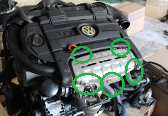

@adicorbos: Da jos capacul care este fixat in 5 suruburi si mergi fara el.Vezi daca mai face sau nu!
Am marcat suruburile unde sunt, capacul de plastic se ridica/trage din partea de langa capac.
Capacul are rol doar de protectie termica , nu fonica! Am patit si eu sa vibreze dupa ce nu mi-a fixat un surub mecanicul!
