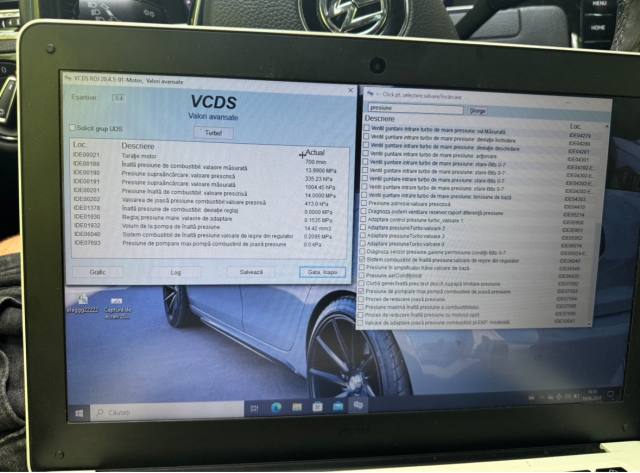

Am zis să verific și sistemul de alimentare dar nu prea știu să îl citesc … este OK?
Da,valorile sun in regula. Eu cred ca ai de a face cu o problema mecanica. Supape in special. Eu as demonta chiulasa...

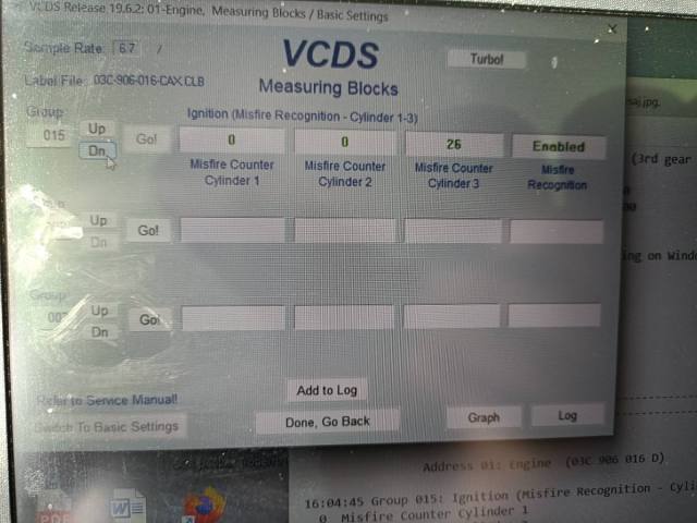

salut!  la 1.4 tsi caxa , in relanti motorul merge intrerupt .  la scanare cu vcds nu imi da nici o eroare ,insa pe canal 15 imi da misfire cilindrul 3 .  am inversat bobinele si tot am misfire cilindrul 3 .
Modificat de 28rac

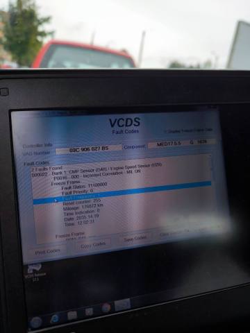

Salutare tuturor,
sunt noul posesor al un eos 2011 1.4 tsi 160 cai (euro5) de când am cumpărat mașina (mai2024) am observat că la un drum mai lung dacă merg in aprox 1800 turații și vreau să accelerez mai tare, in jurul valorii de 2200 am un mic lag, zici că nu se alimentează jumătate de secundă, apoi are un zvâc după care accelerează normal.
De ceva vreme se întâmplă mai des să întrerupă accelerația iar ieri mi s-a aprins becul galben in bord. La o scanare am primit eroarea p00016 și P2261, cea din urmă fiind ștearsă dar prima a rămas (dar cu check engine stins)
Menționez faptul că astăzi la pornirea la rece lanțul motorului nu zornăia , și am șters și senzorul de la axa cu came dar eroarea a rămas
Lant alungit. Inlocuieste distributia. Ptr lag- gresezi tija turbinei si axul la intrarea in turbina.
Mulțumesc pentru sfat. Am uitat să menționez faptul că în timp ce motorul era pornit am scos mufa senzorului de la axa cu came, l-am curățat cu un șervețel uscat apoi l-am montat înapoi. In tot acest timp nu am avut eroare în bord . Cât timp mai pot merge așa cu mașina, gen 3-400 km sau trebuie să înlocuiesc rapid lanțul?

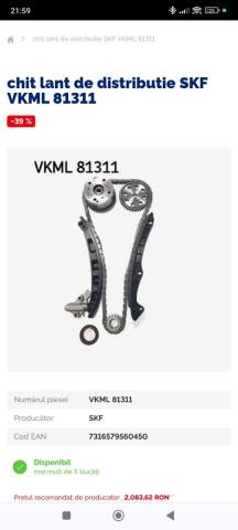

Mulțumesc pentru informații! Îmi puteți recomanda pe cineva în Brașov care înlocuiește distribuția la un preț decent? Ce părere aveți de chitul de distribuție  de la SKF VKML 81311?
recomand original.
Mulțumesc, trebuie schimbat și lanțul cu întinzătorul și axul de la pompa de ulei?
Mașina are aproximativ 180k motorul CAVDAE, fab 2010/10
Îmi puteți da coduri de lanț, patine, ax ?( Am înțeles că există o variantă de lanț mai bună, întărită)

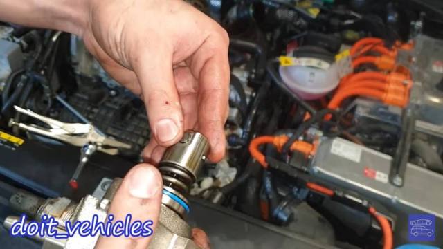

salut!  o intrebare la cei care au avut problema cu benzina in ulei ,din cauza pompei de inalte.,a incercat cineva sa inlocuiasca oringul si si acea bucsa(simering ) din capul pistonului din pompa de inalta?

On 9/14/2024 at 1:34 PM, adicorbos said:
Salutare tuturor,
Am înlocuit lanțul de distribuție, deci a dispărut eroarea din bord. In schimb după gresarea axului tot nu am scăpat de turbo -lag. Acest lag îl simt in special atunci când merg constat și apăs pedala de accelerație la fund. Jumătate de secundă zici că nu se accelerează apoi se simte o smucitură și începe accelerarea.

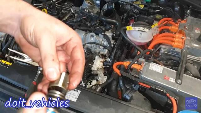

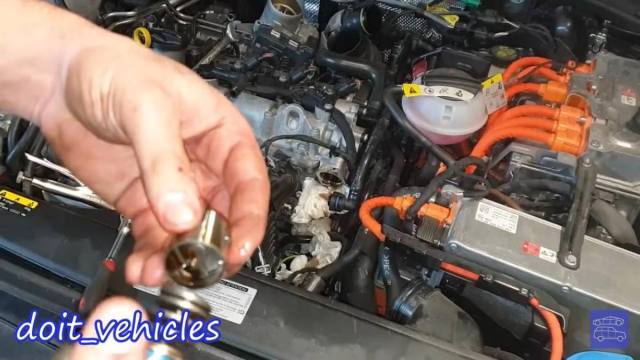

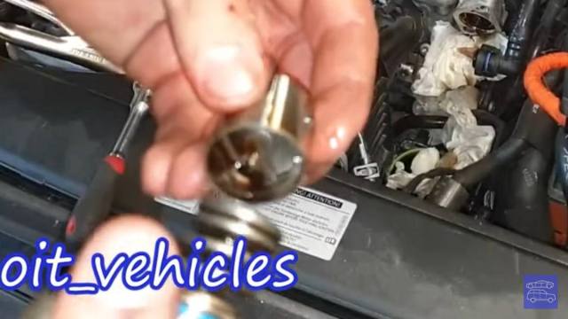

La un Golf V 1.4 TSI , cod motor CAXA , intra benzina in ulei
Cum pot afla , daca pompa de inalta presiune e cauza ? Cum pot stii daca injectoarele sint bune ? Vreau sa stiu cum stiu 100% ca pompa de inalta presiune e cauza benzinei din ulei .
Vreau sa elimin celelalte cauza . Am nevoie de ceva tester ? VCDS ?
Quote
Eu am verificat cu o diagnoza chinezească de 15 lei și aplicația "Car scanner". Trebuie să verifici "Fuel rail pressure". După ce oprești motorul presiunea trebuie să fie aprox 4900 kpa. După aprox 10' va trebui să se dubleze. În cazul ăsta injectoarele sunt ok, nu e niciunul rămas blocat pe deschis, iar singura posibilitate de a-ți intra benzină în baie rămâne pompa de înaltă.

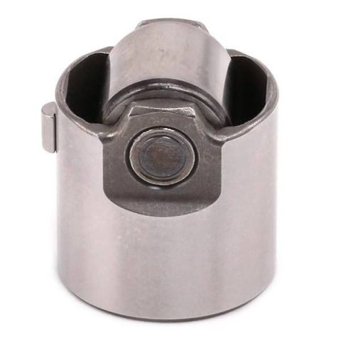

In capatul axului pompei e o "CAMA" ( se poate vedea in imaginile atasate ) care face legatura cu axul cu came
