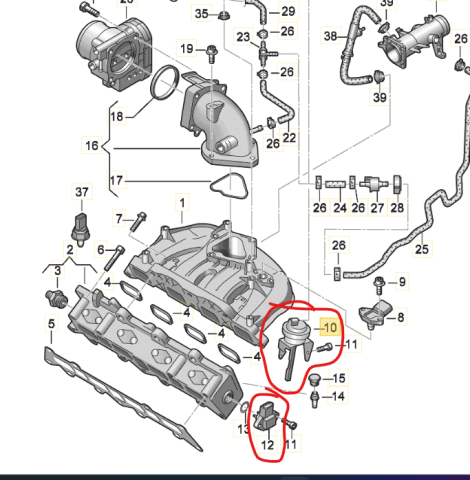

12 hours ago, spido said:
E vb de clapeta de pe admisie. Nu exista clapete separate pe fiecare cilindru. Inlocuieste-o.
Te referi oare la clapeta control admisie?
NU este vorba de clapeta de acceleratie , ci de sistemul Intake Manifold Runner- clapetele din admisie,.
aceste clapete au un actuator vacuumatic care le actioneaza si un senzor  care le monitorizeaza pozitia.
trebuie vazut ce nu merge bine la acest sistem
Daca se demonteaza admisia, trebuie calate la punct aceste clapete

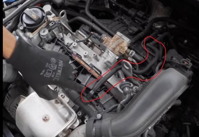

Va salut! 1.4tsi CAXA. Problema sta in felul urmator: am luat masina la 161k km cu un martor EPC aprins si limp mode, schimbat bobina nr 4, totul perfect. La 173k km masina a inceput din senin sa vibreze si sa mearga in 3 pistoane, EPC aprins, missfire cilindrul 1 si 2 -> bobinele 1 si 2 schimbate, totul perfect din nou (ciudat ca m-au lasat 2 bobine in acelasi timp…
Pe la aprox. 183k km am simtit din nou relanti neregulat, vibratii in scaun, dar nu indeajuns cat sa aprinda martori de eroare. Prin deductie logica, bobina nr. 3 fiind singura ramasa neschimbata si fiind veche ca masina, am schimbat-o (toate fiind NGK 48003). Tin sa mentionez ca inainte sa schimb bobina masina mergea foarte bine, dar din moment ce a mers prost in ziua aceea am zis sa o schimb preventiv. Dupa schimb, masina a inceput sa mearga prost, palpaiau becurile inauntru, miros de benzina foarte puternic, pops&bangs la evacuare :)). Pus diagnoza - in 2 minute cilindrul nr 1 a avut 40 de rateuri, iar cilindrul nr 3 doar 4 rateuri. M-am gandit ca am deranjat furtunul de la PCV spre clapeta de acceleratie cand am schimbat bobina 3 (fiind foarte aprope de furtun), dar am zis sa testez imposibilul, am pus bobina cea veche inapoi pe cil 3 si bobina cea noua pe cilindrul 1. Masina merge super acum! Care ar fi cauza bobinelor arse in prostie? Bujiile au fost schimbate cand am luat masina (acum 25k km). Multumesc
Salut din nou, am schimbat admisia cu tot, am sters eroarea si dupa aceea tot da codul P2004, s a verificat instalatia, supapa vacum, tot ok. Pe admisia veche primele 2 clapete erau indoite, oare care ar mai putea fi cauza... Maine o desface din nou mecanicul dar nu stiu cum sa ii dam de cap...
3 hours ago, spido said:
Vacuum? Capsula vacuum?
Dap, schimbat, vacuum face, dar clapetele nu se duc de tot cat ar trebui, ca si cum ceva le-ar bloca mersul

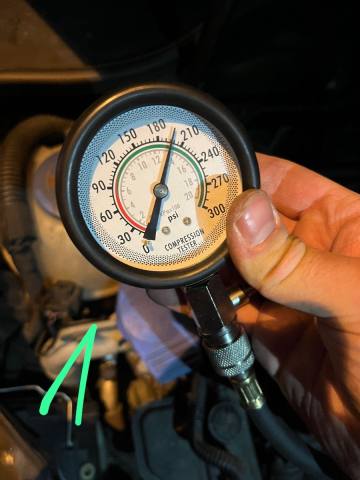

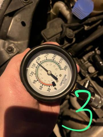

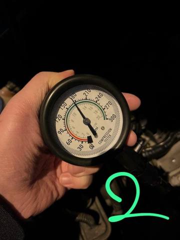

Am facut smecheria cu schimbatul de bujii si bobine intre ele si tot acelasi rezultat. Sa fie cumva un injector. Treaba asta se intampla mereu cand calc acceleratia tare de la o turatie joasa (1900rpm). Mentionez ca a si inceput sa tremure presupun ca a dezactivat scanteia pe cilindrul 1
O sa iau un manometru si o sa incep sa testez. Banuiesc ca ar trebui sa fie putin mai mare fata de restul avand in vedere ca e langa pompa de ulei
Nu are legatura. Compresia trebuie sa fie egala,se accepta o mica abatere intre ei.
Revin cu testul de compresie. La cilindrul 4 mi-a fost imposibil sa scot bobina din cauza tubulaturei turbo. Ceasul este putin dat peste cap din cauza ca a fost folosit de altcineva pe un motor diesel. As zice ca deviatia nu ar fi asa mare intre cilindri
Modificat de PingasKiller
O sa schimb injectorul zilele astea si o sa vin cu un raspuns
