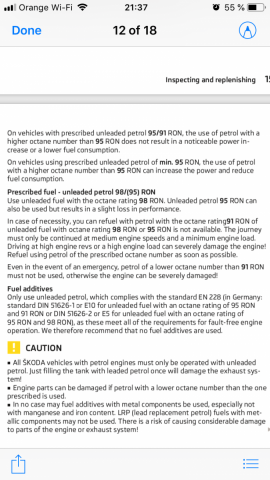

Salutare! La voi ce scrie pe capacul la benzina? MIN 95? Din carte reiese ca pot alimenta cu carburant având cifra octanică mai mare in cazul meu. Voi ce folosiți ?
Am făcut primii 8000km și am trecut pe Ravenol. Pare sa nu se mai audă variatorul la prima pornire. O fi o coincidenta...
Minim 95 deci poti sa pui mai mare si trage ceva mai bine dar si consumul creste un pic.
In carte e contrar, cu un “poate” in fata :creste puterea scade consumul.
La CAVD (160CP) folosesc doar 98+, se simte foarte clar diferenta de putere si am impresia ca scade si consumul putin, plus din tot ce am citit cele cu problema clasica de pistoane/inele crapate foloseau in predominanta de 95. (Scrie tot min 95 la capac)
Nu cred ca se simte vreo diferenta la motorizari care nu sunt concepute pentru cifra specifica (decat poate daca benzina are ceva aditivi speciali), dar cat timp motorul nu poate/"nu stie" ce sa faca cu ea, diferenta este doar la casa de marcat.
Modificat de Wololo

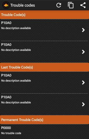

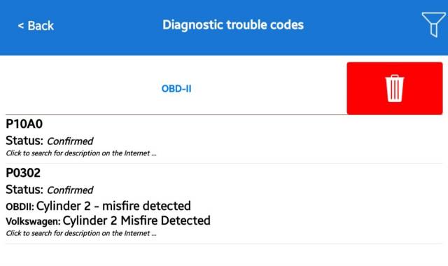

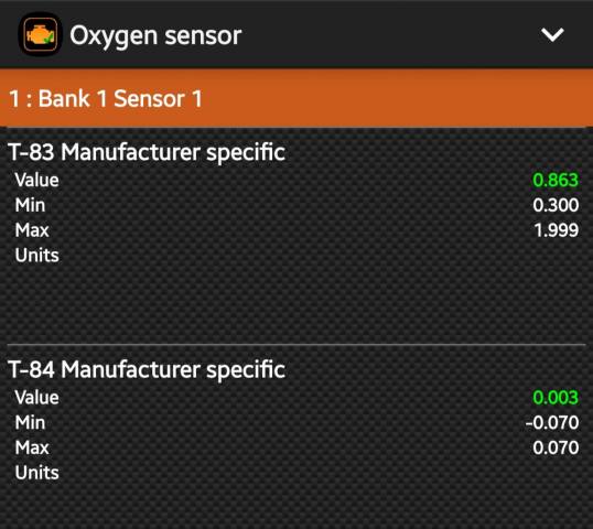

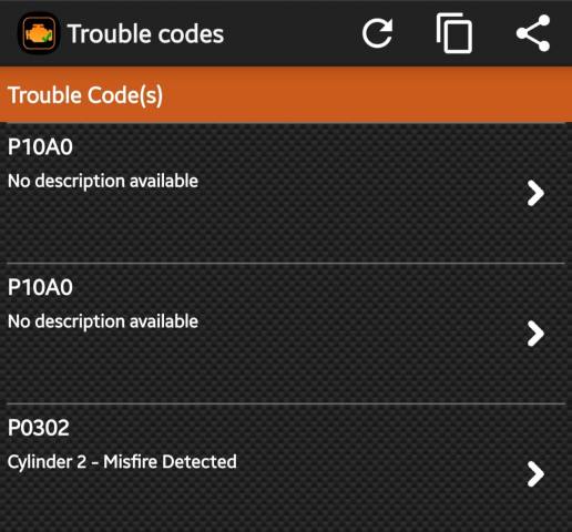

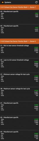

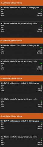

Am si eu un VW 1.4 tsi 4motion 150cp si intampin aceasta problema P10A0. La fel ca si la ceilalti care au vorbit despre aceast eroare si la mine se opreste turometrul la 3000-3200 rpm. Inca nu am reusit sa ajung la mecanic, am programare saptamana care vine.
Am atasat cateva printscreens facute in aplicatia EOBD Facile Plus.
Orice sugestie e binevenita mai ales ca merg la mecanic si as avea o idee cam la ce sa ne uitam....Daca va uitati la poze o sa remarcati ceva de genul ca la Cilindrul 2 a dat de peste 100 de ori misfire...celelalte 3 sunt la zero. In cartea masinii scrie ca bujiile au fost schimbate acum 2 ani...
Ptr P10A0 schimbi clapeta de pe tubulatura admisie aer
 NU clapeta de acceleratie..

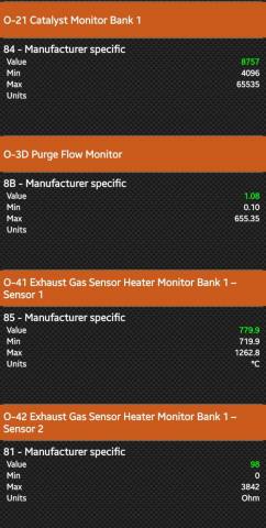

Salut din nou.
Dupa un drum de aprox. 270km acum imi arata asta:
