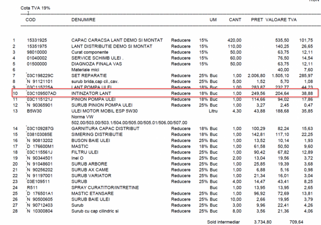

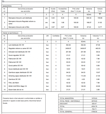

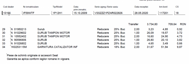

Tinand cont ca am auzit personal alt 1.4 tsi care a sarit de la punct, am programat inlocuirea kitului complet de distributie si altele pe 28 mai. Le-am solicitat un discount suplimentar si se pare ca mi-au oferit inca 15% discount la monopera cu garantie 24 luni fara limita de km. Tinand cont ca este service autorizat SEAT este cea mai buna oferta. Cei de la Service Titan au cerut 4789 lei cu aproximativ 200 lei mai mult decat oferta Metrotehnica.
Oferta Service Titan
 De data asta cei de la Metrotehnica au lasat codurile pieselor in oferta. Ce parere aveti de piesele oferta, mai ales de kit-ul distributiei? Am auzit ca cea mai buna revizie pentru intinzator lantului de distributie este cea cu K. Aici observ ca este cu D.
Cost total Metrotehnia 4592.98 lei

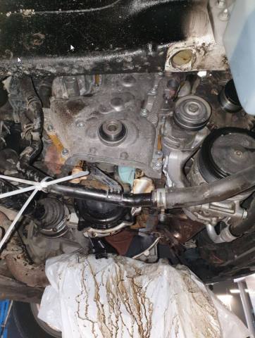

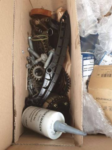

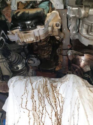

Revin cu detalii. Abia ce m-am intors de la service unde am schimbat tot ce tine de distributie:
-porneste mult mai bine, fara zgomot
-am impresia ca a scazut consumul
-am impresia ca este mai silentios
Nu stiu daca este mai puternic, deoarece am zis sa merg mai linisit cateva sute de km.
Astea dupa un drum liniste de 15 km. De asemenea au pornit electroventilatoarele, desi temperatura motorului in bord era la 90 (ca o paranteza, asta iarna i-am schimbat termostatul crezand ca este defect, insa si dupa tot nu se incalzea suficient, pe celalata masina Opel Corsa 1.4 temperatura de functionare este undeva la 100 de grade, transpiri iarna in masina)

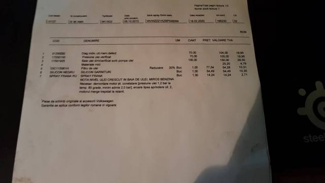

Salut! Detin un Golf 6 1.4 tsi Cod Motor Caxa an 2010, 167k km si am o problema cu low pressure oil atunci cand uleiul ajunge la temperatura optima. Problema a aparut imediat dupa un schimb de ulei facut in service autorizat cu toate ca inainte nu aveam problema asta deloc. Dupa am tot fost prin diferite service-uri si nimeni nu ii da de capat. Va pot spune ce am schimbat pana acum ca sa intelegeti cat de grava e problema si poate cineva a mai avut problema asta si i-a dat de capat, ca eu unul nu reusesc.
Prima si prima data am incercat cu senzorul de presiune ulei si am schimbat 2 pentru ca, primul cumparat de la Delphi nu mergea, eroarea aparea de cand porneam motorul, urmand ca mai apoi sa il schimb cu unul Febi si sa fie ok.
Inlocuit piston cilindrul 3
Inllocuit segmenti pistoane
Inlocuit garnitura chiulasa + suruburi.
Inlocuit garnitura evacuare
Ulei motor + filtru
Inlocuit Garnitura galerie admisie
Inlocuit chit distributie + pompa de apa
Antigel nou + radiator racire care avea o fisura minora ce necesita adaugare odata la 3 luni.
La prima reparatie, si problema persista.
La a doua am schimbat urmatoarele:
Pompa de ulei
Toate bujiile deoarece aveam missfire pe cilindrul 2
Bobina de pe cilindrul 2
Dupa aceste reparatii problema este aceeasi, low pressure oil, stop the engine, si o usoara trepidatie la relanti. Masina trage bine, nu am simtit niciodata ca si-a pierdut din putere dar totusi ceva nu e ok.
La reprezentanta, am fost pentru o diagnoza si am primit urmatoarele, pe care o sa le atasez mai jos.
Modificat de ComicSanss
Am uitat adresa personala pusa in poza.
Verifica injectoarele si linia la arbore
Vad ca scrie nivel crescut ulei, miros benzina...am avut si eu problema asta in iarna trecuta, descoperita(masina cumparata in toamna) la mine s-a rezolvat cu inlocuirea pompei de inalte...dar masina in rest functiona bine. Acuma depinde  cat de urcat e nivelul, din ce am citit multi au aflat prea tarziu de benzina care intra in ulei si au mers pana le-a aparut low spressure din cauza cantitati de "amestec" din baie...la mine in 2000 km mi-a bagat aprox 750 ml de benzina, dar asta e ceea ce a ramas in amestec ca s-a mai si evaporat(fara sa mi se aprinda vreun martor). Ar mai fi o chestie zici ca ti-a aparut pb. dupa un schimb de ulei...sa nu cumva sa fi uitat garnitura de la filtru schimbat acolo, cand am fost la reprezentanta cu a mea mi-a spus de chestia asta ca ar provoca nu stiu ce pb...
Am inlocuit inca vreo 4-5 filtre de la schimbul respectiv, nu cred ca nu s-ar fi identificat o garnitura in plus la acel filtru. Si eu tind spre problema la pompa de inalta dar ramane sa ma duc la un service specializat care sa faca niste masuratori pentru ca, la cei de data trecuta nu s-a putut remedia nimic.
De obicei garnitura aia rămâne lipită spre motor, deci nu ai cum să vezi că a rămas în plus pe filtru, aşa că dacă ai o garnitură rămasă lipită acolo poţi schimba şi 10 filtre pt că nu o să observi.
