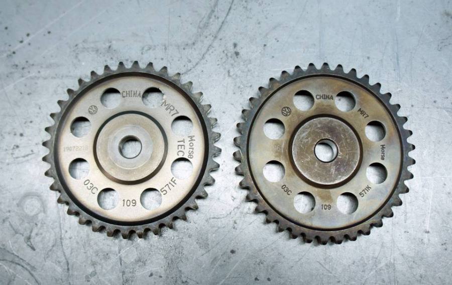

Ma uitasem si eu in ETKA cand cautam - cand cauti individual piesele intr-adevar nu gasesti codurile noi. M-a indus si pe mine in eroare, si m-a facut sa duc munca de lamurire cu "expertii" din service si magazinele de piese. Codurile noi le gasesti doar in interiorul kitului de distributie - cod 03C 198 229 C si reinnoit ultima data in 2015 cred (cauti kitul si e un buton care iti arata ce contine). Ma gandesc ca neamtul care le-a bagat in sistem nu s-a mai obosit sa updateze la fiecare in parte (sau cine stie ce motiv a avut VW).
Pinionul din exemplul tau are acum codul cu K la final in loc de F. Lantul este schimbat (cod nou H), descris non-tehnic pare mai "gros" si vizual "incaleca" diferit pinioanele fata de cele vechi, deci la schimbare un "expert" (sau toti expertii dintr-un service) posibil sa se planga ca nu e lantul corect. Numarul de dinti s-a schimbat la pinionul mic de jos. Variatorul (cod nou G) este schimbat pentru ca cele vechi se puteau bloca (si parca are si numar diferit de dinti), intinzatorul e nou (cod nou BD) pentru ca si el se bloca. Sunt diferente si la restul pieselor. Ar fi periculos sa amesteci piese noi cu piese vechi (oare de asta nu au pus codurile noi individual?). Personal nu am rezolvat misterul "saibelor diamantate".
Vorbesc pentru motorul CAVD; CAXA ar trebui sa fie la fel dar nu bag mana in foc. La unele trebuie schimbat si lantul de jos (de la pompa de ulei) (sau si pinionul) dar nu sunt sigur cum iti poti da seama fara sa desfaci capac/baie sau fara istoric detaliat.

Am eu timp - 36 vs 38. Da, din pacate putem discuta doar anecdotic - eu raman la parerile mele.
Dar faptul ca piesele sunt diferite in cel putin anumite aspecte ramane evident.

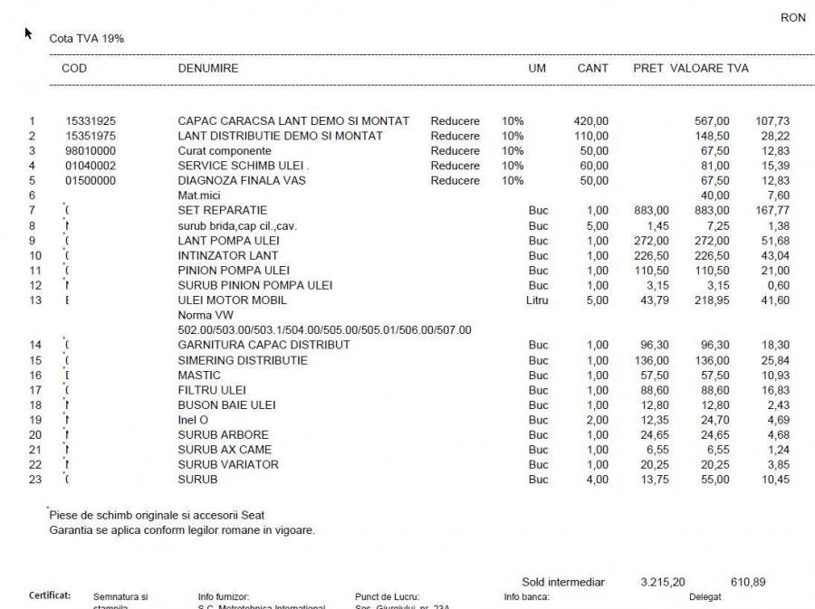

1. Metrotehnica:
    -    08.05.2019 - 3826 lei
    -    31.03.2020 - 4656 lei
Motiv majorare, actualizare preturi de Porsche Romania pentru variator(regulator ax cu came)

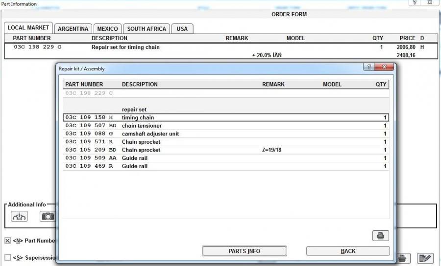

@Wololo Variator la CAVD este separat, si costul acum vreo 3 ani era aprox de 4.000 de RON, daca nu ma insel. Prin posturile trecute, e incarcata si factura mea, cu codul de piesa exact si pretul.
Acum cred ca preturile sunt mai mici, dar greu de crezut ca 1.800 e cu variator.
@Luciosu Nu am motive sa mint. Am primit kitul 03C198229C de la VW (kitul era datat ca ambalat/fabricat in august 2019) avea si variatorul corect inauntru (toate piesele erau inauntrul cutiei kitului, nu a venit nimic separat). 3 ani e destul timp, poate s-a schimbat situatia de atunci. Sau poate cineva "profita" la mijlocul tranzactiei.
Edit ca sa nu mai umflu threadul cu un reply: Da, kit bun si pentru CAVD, pe CAVD l-am montat. Eu stiu ca acelasi kit e si pentru restul.
Dar daca are deja montat variator cu codul de la E (inclusiv) in sus, nu ii trebuie altul.

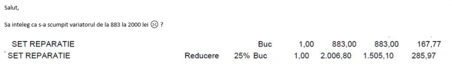

Variatorul a fost 833, acum este 2000.
982388309_2020-03-3115_03_44-auftrag_2019003690_1190508-1233014114.pdf-AdobeAcrobatReaderDC.thumb.jpg.df1d7afc4828c9e9d72644c29e43661e.jpg
COST TOTAL OFERTA MAI 2019 3800
COST TOTAL OFERTA MARTIE 2020 - 4650

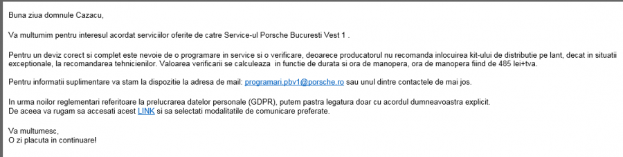

Am primit raspuns si de la PBV

Kit-ul 03C198229C contine variatorul cu cod 03c109088g (Diametru exterior 81 mm, dinti 38) care are un pret aprox de 1150 lei
In functie de seria vin si/sau anul de fabricatie  motorul poate veni echipat cu variatorul cu cod 03C109088E (Diametru exterior 81,0 mm, dinti 36) care are un pret aprox de 2200 lei
Astfel de piese se comnda DOAR dupa seria VIN

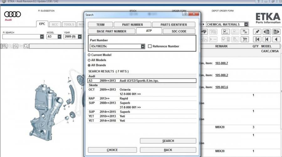

Kit-03C198229C e disponibil pentru urmatoarele marci si  pentru motoarele CAXA CAXC CMSA

@Adrian Cazacu, asa cum ti-a prezentat si EEXCALADE, kit-ul acela de reparatie la care fac referire cei de mai sus nu este si pentru CAXC de Seat Leon.
Pentru ofertele primite, cere sa-ti dea si codurile de piesa, pentru ca nu ai primit acelesi lucru (coduri de piesa) pe ambele oferte, cred.
Cei care nu ti-au dat nici un discount trebuie sa-ti dea minim 20% pentru piese la masini mai vechi de 4 ani, ceilalti vad ca au plusat la 25%.
Cere oferta de la un dealer Seat, acela va avea posibilitatea sa identifice codurile corecte pentru piese si valoarea corecta a lor.
Dealerii care pentru operatiile de service nu au licenta si pentru reparatie Seat teoretic nu pot interoga prin ETKA VIN-uri de Seat si atunci fac ei o analogie cu un motor cu acelasi cod de pe Skoda sau Audi, etc, pe ce au ei licenta, dar se dovedeste ca aceasta analogie nu este corecta!
In ETKA, pentru un Seat Leon, din 2012 de ex., exista doar piese separate pentru kit, le trec pe unele din ele, pret cu discount 20%:
- 03C109158A - lant ~363Lei
- 03C109509P - bara ghidaj ~85Lei
- 03C109469K - bara ghidaj ~55Lei
- 03C109507BA - intinzator lant ~250Lei
- 03C109571F - roata de lant, Z=36 ~105Lei
- 03C105209AQ - roata de lant, Z=18/18 ~170Lei
- 03C109088E - regulator arbore cu came, Z=36 ~2.330Lei
