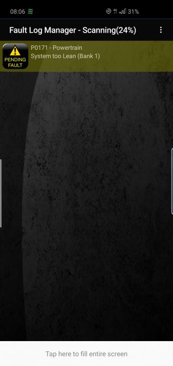

In bord nu am avut niciodată nici un martor și nici nu știu dacă e o chestie care s-a întâmplat acum 10k km o singura data sau e acolo constant (nu am mai scanat cu torque de jumate de an sa zic)
Știu că în teorie înseamnă că amestecul e prea lean, am testat afrul la wot și scade la 11.5 ceea ce e foarte ok.
Am crezut că este o problemă cunoscută or something pentru twincharger și să mă duc la sigur :)
Dupa ce vin din concediu o sa incerc sa fac rost de un vcds sa vad daca e de actualitate codul și trec la săpături.
mersi de link
pentru vaccum leak se citeste amestecul, daca ltft-ul de la valori pozitive scade spre 0 pe la 3000 rpm atunci asta e buba. In rest problema poate veni de la mai multe: injectoare infundate, filtru benzina infundat, pompa de benzina slaba, sonda lambda...
prea mult aer sau prea putina benzina injectata. Una din doua.
Filtrul de benzina l-am schimbat acum 700km, injectoarele acum 1 an sa zic, pompa de benzina nu știu în ce stare e, idem cu sonda lambda, pentru moment am șters eroarea sa vad dacă reapare și mă mai uit peste AFR între timp deși el mereu e normal :/.
Nu prea am înțeles cum sa testez ltft mai exact. Am pus în torque ltft bank 1 si bank 2, stau constant in 3000 de ture si ma uit sa nu tindă spre 0?

nu, cu motorul cald, la relanti vezi cat e STFT-ul (sa zicem ca e +21) , apoi cand accelerezi daca valoarea lui scade spre 0 , asta indica pierderi de vaccum cauzate de furtune sparte in admisie sau garnituri care nu etaseaza.
Am gresit eu mai sus e vorba de short term fuel trim (STFT), asta o sa scada de la valoare mare spre 0, oricum le monitorizezi pe ambele.
incearca sa stergi eroarea si vezi ce si cum mai apare, uneori si o benzina proasta poate genera erori de genul.
