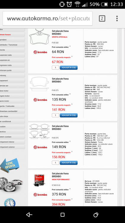

Trebuie sa schimb plăcuțele spate (nu cred ca au senzor deoarece vizual mai au câțiva mm) și nu știu ce sa aleg.
M-am uitat după brembo dar vad preturi intre 65 și 375 de lei.
Modificat de Grofu

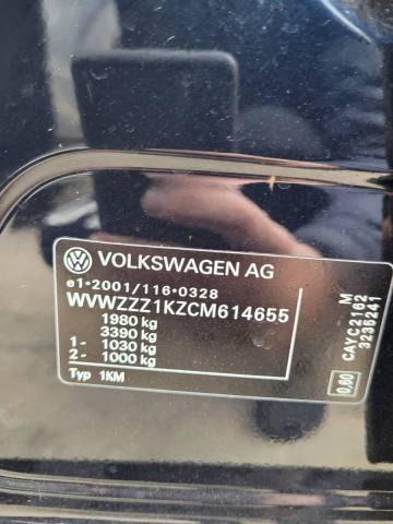

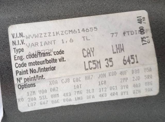

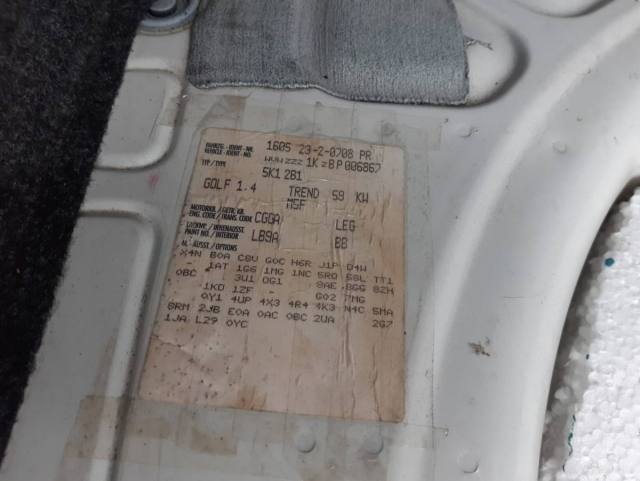

Fa o poza cu stickerul cu PR Numbers din portbagaj sau daca ai o decodare dupa VIN sau sa obtii una . Altfel e mai greu sa gasesti ce tip de frane ai, desi la GTI poate este un singur tip ...

Pt inceput, am identificat ce tip de discuri am pe masina si am gasit:
Discuri fata - cod 1ZF si discuri spate - cod 1KD (placutele pe original sunt TRW)
Ideea e ca, dupa codul acesta am gasit diametre si grosimi diferite si anume:
- pt 1ZF sunt cu diametru 280 si grosime 22 .....diametru 256 si grosime 12....
Intrebarea e cum pot stii care este dimensiunea corecta pt masina mea ( motor 1.4 - 80cp cod motor CGGA) ?

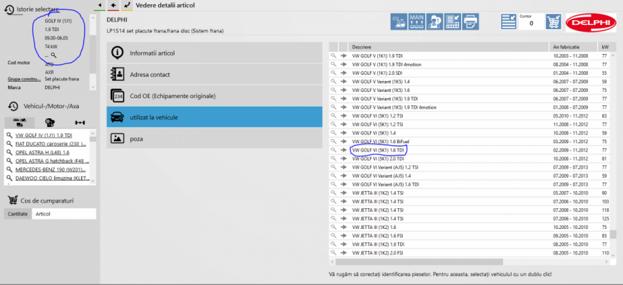

Are careva idee ce placute sunt pe spate la Golf Mk6 1.6 TDI Variant (DSG)? Pe masina am scris doar codul PR pt puntea față - 1ZE, nu si pt spate.
Merci!
Modificat de Cristi Cluj
ai doua variante respectiv 105.5 mm (PR: 1KE, 1KF, 1KJ, 1KP, 1KV) sau 109.3 mm (PR: 1KS, 1KT, 1X0) cel mai bine verifici la magazin dupa seria de sasiu
Merci GTD, am transmis VIN-ul la cativa dealeri online, dupa VIN mi-au spus ca pe aceasta platforma ar fi instalate frane 1KS (puntea spate).
