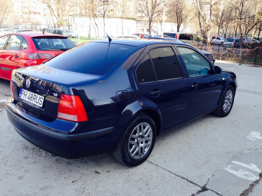

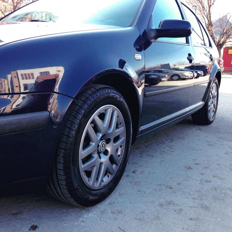

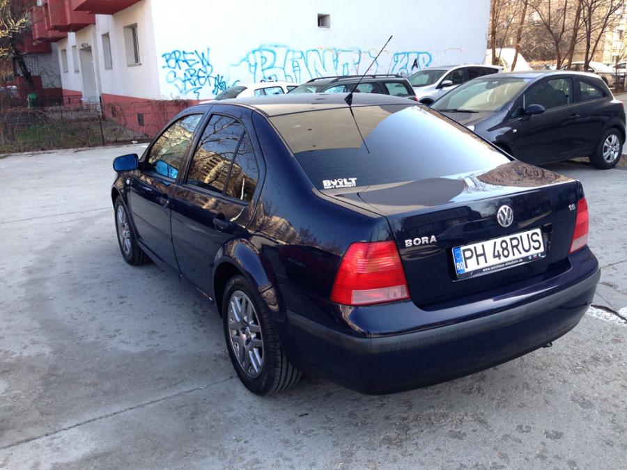

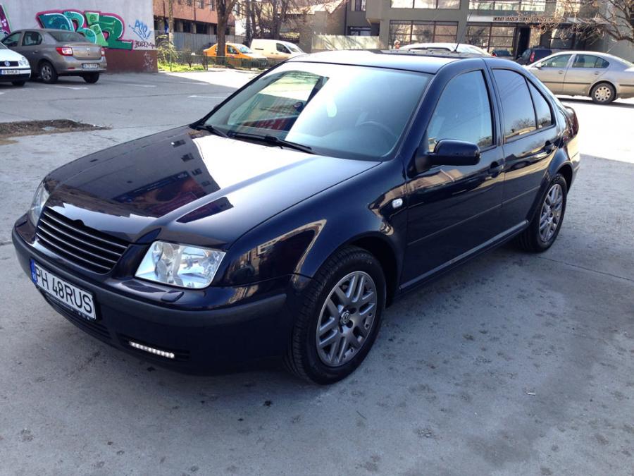

Vreme frumoasa astazi, numai buna de o spalare :D
Bandourile ma enerveaza maxim, trebuie sa vad cand le vopsesc ca sunt urate :( Cel mai sila imi este de cele de pe usi care sunt lipite...
Modificat de MajeStik
Asa aratau si bandourile mele inainte. (cele de pe bare) Le-am dat un spray mat si am rezolvat problema.

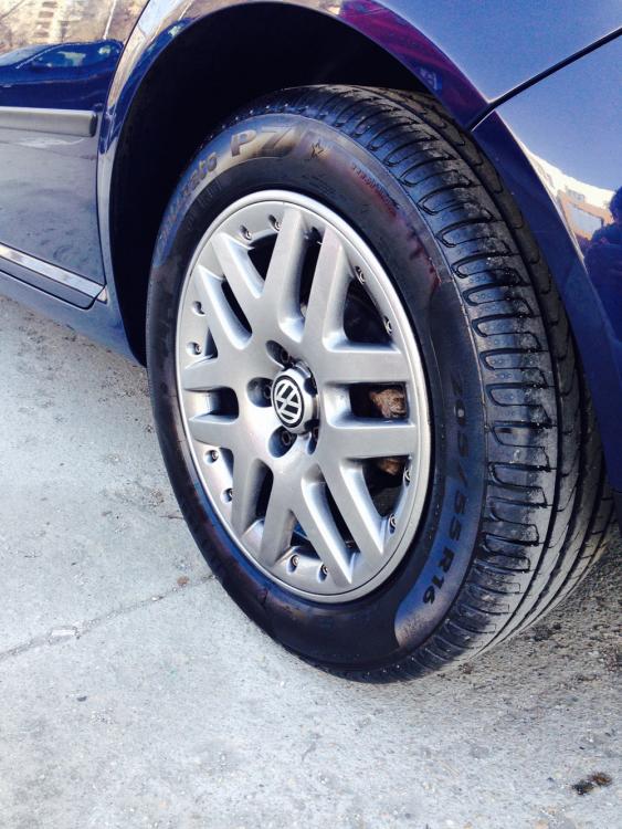

acopera locu gol din capota de la emblema veche,arata bine bine masina cu jantele alea :icon_thumright:
Da, am matuit suprafata si am dat 3 maini de vopsea. Din vara pana acum au rezistat si se prezinta la fel ca in prima zi. Am avut noroc ca cele de pe usi nu s-au decolorat si nu a trebuit sa le vopsesc. Eu unul nu m-as chinui sa le dau pe cele de pe usi jos decat daca as pune bandouri de Highline.

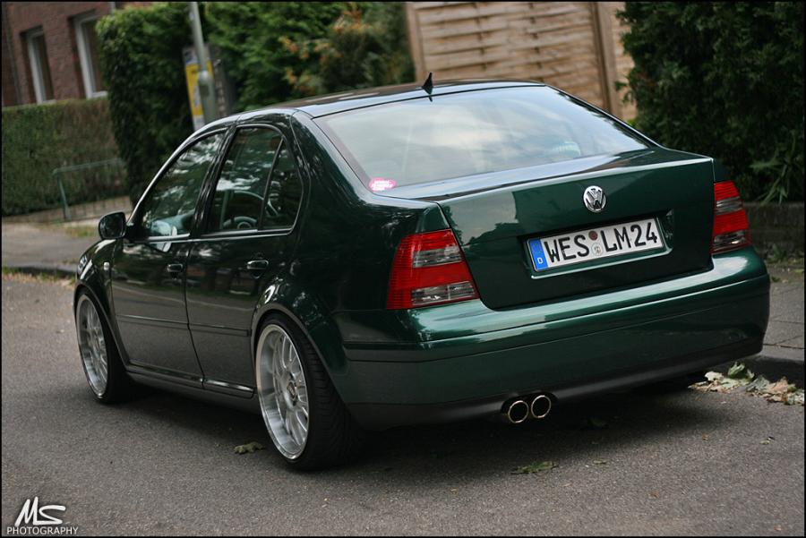

La exterior trebuie sa mai schimbi stopurile.Mie imi plac mult modelul asta, ar intineri putin spatele.Pentru inceput, daca tot da caldura, iti recomand si eu sa iti vopsesti tu bandourile.Si cele de pe usi, fara sa le dai jos.Le izolezi de restul caroserie, le slefuiesti bine, dai cu primer si recomad sa iti faci 2-3 tuburi in culoarea masinii.

1.Parere personala: grila fara semn pe bora nu prea e asa de "cool" ca si pe mk4,are prea multe spite si e "groasa" ori astupi semiluna or grila cu stema si daca vrei "negru" o poti vopsi.
2.Pare cam inalta,ce arcuri ai?
3.in afara de cele mentionate mai sus arata bine,in special jantele ;)
@cxr2test Arcurile cred ca sunt cele originale, in cazul in care nu au fost schimbate, asa am luat masina nu am umblat la suspensie deloc. Pe viitor o sa fie si suspensie sport reglabila. Ma gandeam si eu sa revin la grila originala, ramane de vazut.
