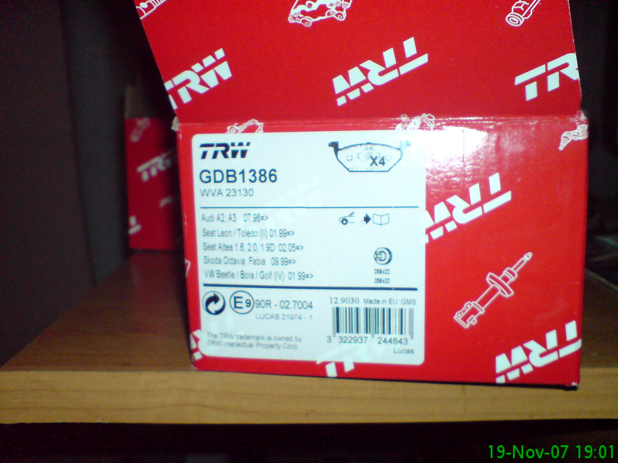

Ce parere aveti de placutele TRW ? Este TRW producatorul care echipeaza masinile VW din fabrica?
Eu am pe masina placute TRW. Sunt ok cu un singur minus si anume:
- cand las masina imobilizata in panta/rampa in momentul in care ridic piciorul usor de pe pedala de frana, iar masina se misca, scot un zgomot (scartait) neplacut, asta pana placutele se departeaza suficient de disc. Ceea ce inainte la placutele originale nu se intampla.
In rest nu ma pot plange, nu scartie sau altceva, franarea e eficienta fara zgomote,etc. Pt pretul la care sunt, eu zic ca merita. Nu le-as recomanda pt cineva pretentios.
Oricum data viitoare eu o sa aleg altceva, sunt mai pretentios la detalii, care pe altii poate nu-i deranjeaza.
Acestea sunt cele pe care le-am pus eu pe masina:
ca parere is scumpe (eo nu pun ) iar ca echipare am vazut masini echipate si cu dintarstea !!
oricum nu te astepta sa fie ca origianlele ca nai sa mai gasesti nici o data !!
Si eu am pus pe masina TRW....Parerea mea e ca e bun raportul calitate/pret. Daca imi aduc bine aminte inainte de schimbarea placutelor pe masina aveam lucasuri, adica tot TRW......
