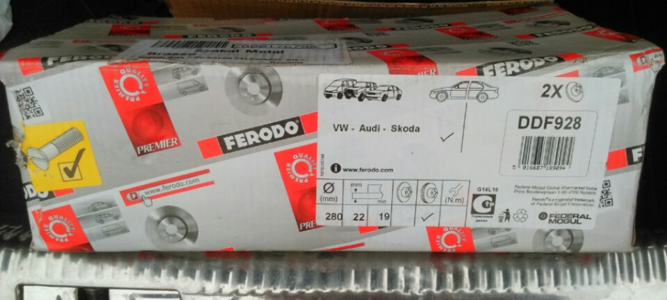

Ferodo Premier am pus si eu fata spate sunt bune si pret bun , daca pui dinastra sa ai grija sa fie Premier , cele lalte mai ieftine am vazut ca se plange lumea ca scartie , bat etc.
Nu cred ca erau Premier ca am iesit undeva pe la 600 max 700 toate 4 discuri si placute.
Atat a fost la mine 215,90 lei pe spate discuri + placute si pe fata 265,70 discuri + placute Ferodo Premier.
