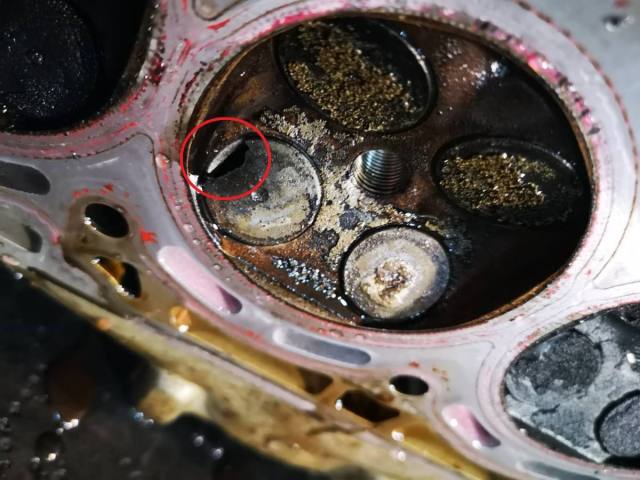

Asta s-a intamplat acum ceva timp cu masina prietenei mele. Daca auzi acest sunet sa va duceti cat mai repede la service. A fost inlocuita chiulasa. (video postat de mine in momentul defectarii complete a motorului)
Deci nu mai mergea deloc si se oprea, caci nu prea imi dau seama de zgomot, desi as putea zice ca este oarecum asemanator cu al meu (un fel de DIESEL), dar mai mult la rece, daca stau 30-45 sec ca sa se incalzeasca parca isi revine. Plus ca m-am mai uitat si nu vad urme de ulei la motor :)

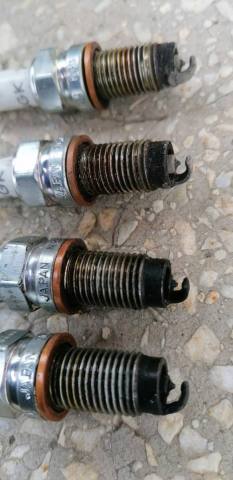

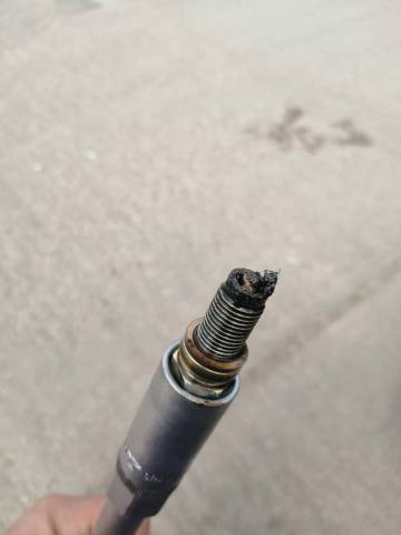

Astazi de dimineata, cand am pornit masina, a inceput sa trepideze motorul destul de puternic, fara vreun sunet anume si s-a aprins martorul de Check Engine in bord(acesta se aprindea intermitent). Cam care ar fi problema? Eu ma gandesc la bujii. Acestea au fost schimbate la 60.000km iar acum am aproape 90.000km. Intreb ca sa stiu cam la ce sa ma astept cand voi merge la service.
Modificat de minu94
Cred ca pot fi multe cauze, trebuie sa mergi la service. Cred ca ar putea fi zi de la benzina la o adica, ar fi bine sa incerci sa elimini aceasta probabilitate inainte de a merge la service.
Mersi pt raspuns. Un mic update: masina a fost pornita iar si si-a revenit. Nu mai trepideaza si nici CEL nu mai palpaie. Sper sa fi ramas eroarea stocata in memorie.
Am folosit OBDEleven ca sa imi fac o idee despre ce ar putea fi.

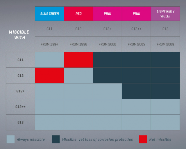

   Tu ai ultimul tip de motor,  Euro 6, care nu este pacatos. Sa speram ca a fost ceva simplu, furtun iesit, colier slabit, capac vas expansiune defect, vas fisurat, sau in cel mai rau caz  termostat blocat. Oricum este in garantie, dar sa nu uiti sa scrii aici ce a avut si cum s-a remediat ca suntem curiosi. Vezi ca se baga G13 diluat dupa cum scrie pe sticla.
