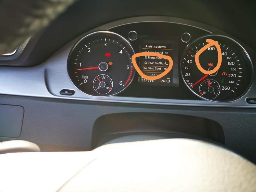

  On 21.07.2019 at 13:44, Yogurd a scris:

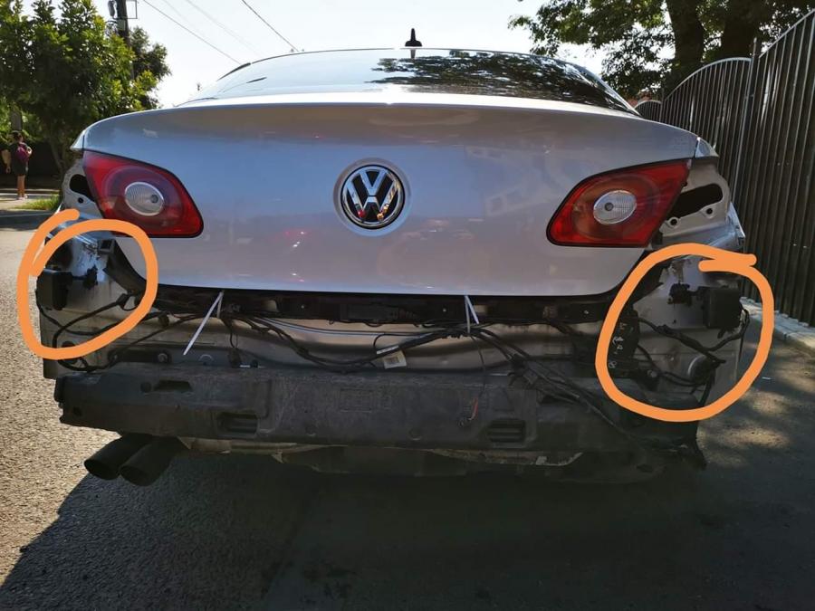

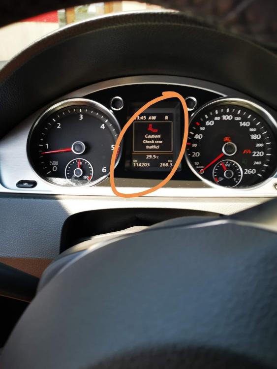

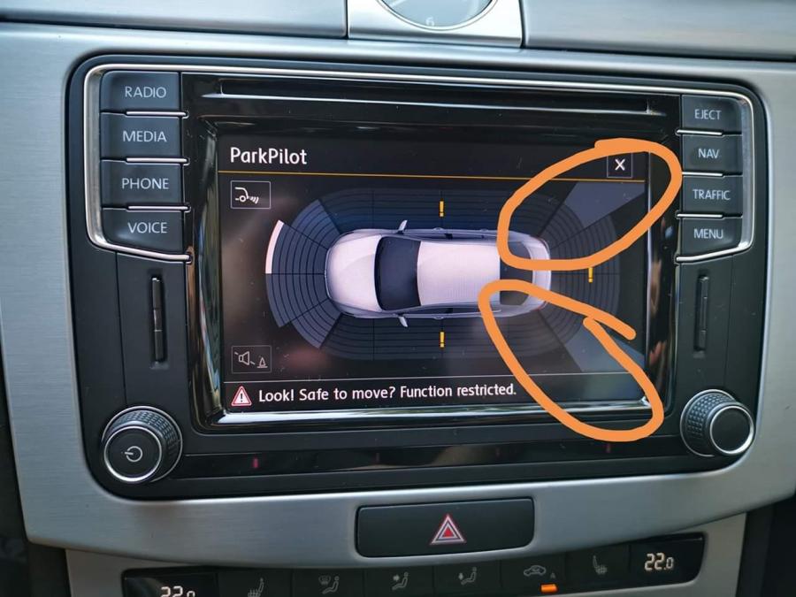

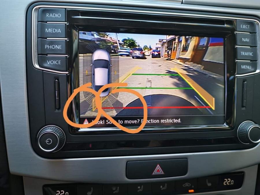

Retrofit BSD/RTA, cu radare 5Q, ultima generatie. Pt cei ce nu stiu: blind spot detection si rear traffic assist.
Ce am facut mai exact? Am inlocuit vechile radare 3AA cu 5Q.
Diferente? Cam da: radare mult mai precise, BSD se activeaza de la 15 km/h, pictograma permanenta in ceasuri (galben/verde) plus functia RTA suplimentara - asistenta la iesirea cu spatele din parcare.
PS: semnul ! este ca nu era bara cu senzori pusa.
Sistemul functioneaza fara erori si impecabil.
Camera parbriz 3Q, senzori parcare 5Q, MIB2 etc.
A mai ramas doar ACC ul din vechea generatie 3AA.
Expand
chiar cautam in romania daca a facut cineva asa ceva
poti sa imi dai mai multe detalii te rog ?
bordul suporta RTA si BLS ?
eu pe masina am 2.0 si side assist si front assis
a fost nevoie si de alta pompa abs ?
Mersi

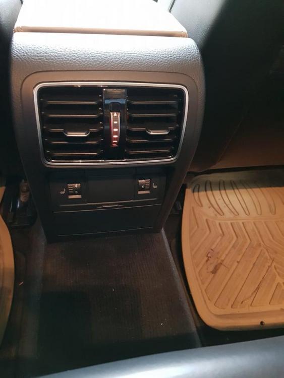

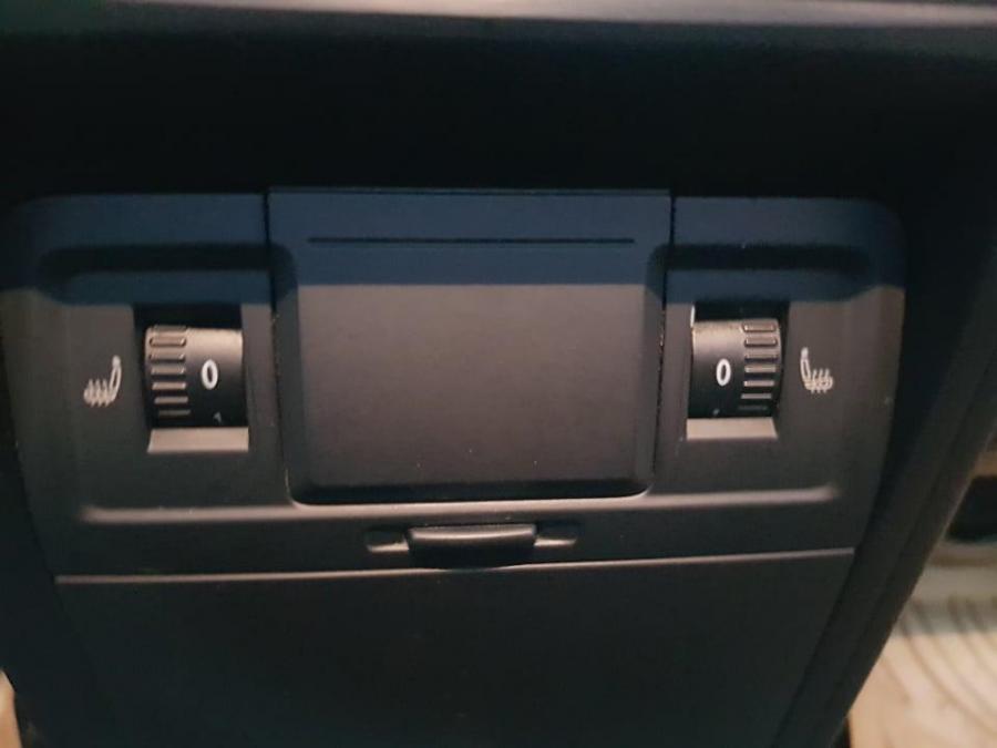

Cine ma ajuta cu o schema electrica ptr incalzire bancheta passat cc 2010?
Am gasit butoanele oem,am luat elementele de la colegu Baracuda,stiu ca,mi mai trebuie modul 1Z0 959 772C,si mufele tata ptr butoane si modul ?
