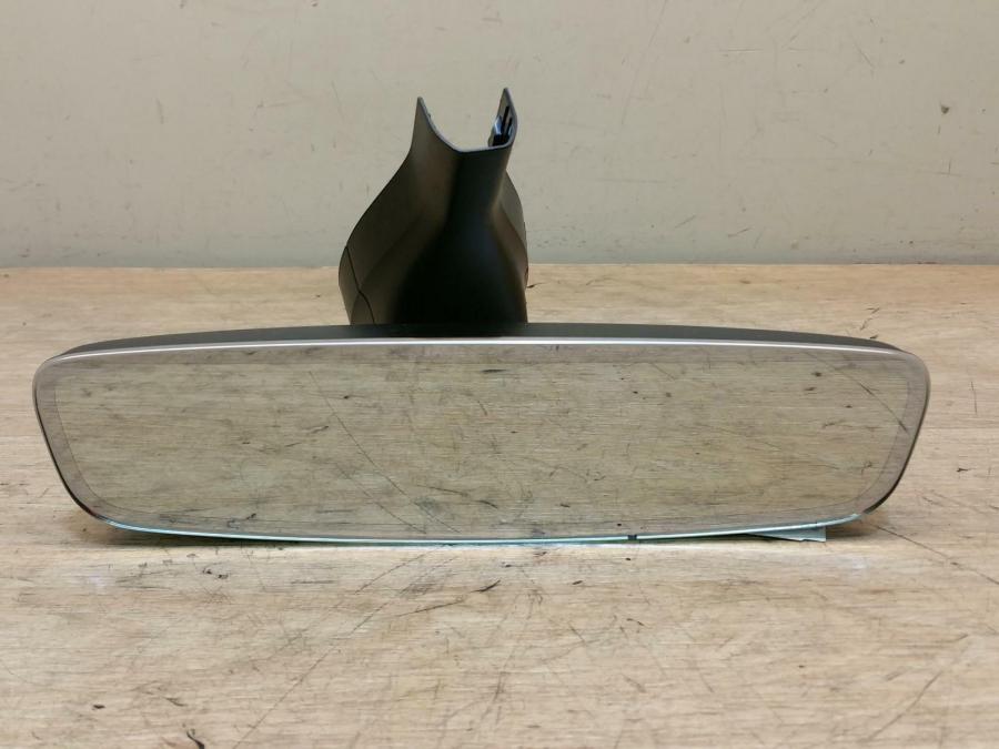

O intrebare. Oglinda de pe Passat B8, aia fara rama cod 3G0857511AD se poate monta la CC 2014?
Da, cea frameless
Dintre cele doua care recomanzi? Au acelasi cod doar ca una vad ca vine si cu suportul, am nevoie de el sau nu?

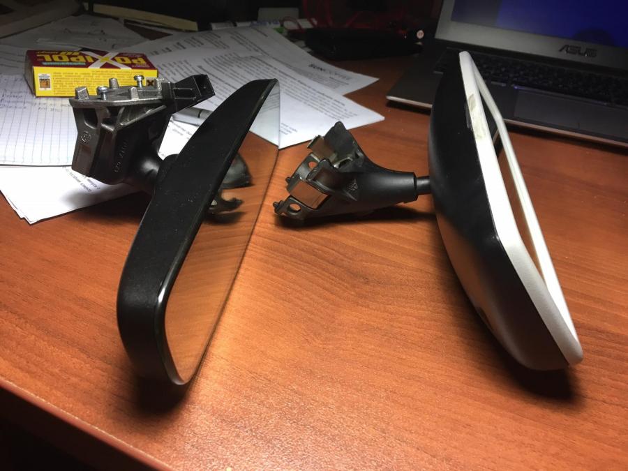

Salut, nu ai nevoie de suport.

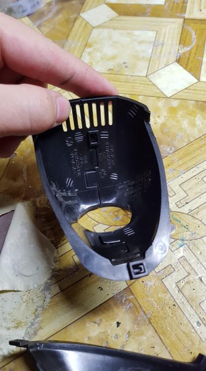

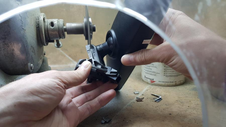

retrofitul se poate face in 2 moduri (atatea stiu):
1. Dezmembrezi ambele oglinzi si tai bilele de fixare si faci swap, adica de pe oglinda frameless iei bila si o pui pe suportul oglinzii tale... deoarece al tau este mai diferit ?  si incape sub plasticul din jurul suportului tau ce vine pe parbriz.
2. Montezi oglinda frameless asa cum este, ca ambii suporti sunt la fel (daca ai masina dupa 2013), dar tai din suportul oglinzii frameless (ca este mai lat fata de al tau) incat sa incapa sub plasticul oglinzii tale. (eu asa am facut). De asemenea largesti putin gaura la plasticul respectiv. Nu se abserva nimic.
Daca masina ta este pana in 2013 poti face doar pasul 1.
Daca ai oglinda din stanga soferului cu optiunea dimming cumperi oglinda frameless cu AD in coada, daca nu cauta ca AS, AG sau alte coduri ca sunt mai ieftine.
Succes

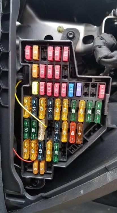

Salutare, imi puteti spune unde se afla siguranta pentru Side assist??? Sau ce fel de alimentare are (plus.contact sau primeste curent dupa ce este pornit motorul) ???
Este de 5 sau 10 amp?
M-am uitat pe o schema a unui panou dar nu zicea nimic de aceasta optiune.
Vreau sa fac retrofit la Side assist si sa o amplasez bine ?. VW CC 2015
Incarc o poza cu blocul meu de sigurante (nu bagati in seama cele 2 fire, sunt de la dvr auto sa inregistreze nonstop)
Modificat de Sebastyan. G
Am pus o siguranta de 10 in spatiul gol cu nr 3, cel de sus. Totul functioneaza foarte bine!
