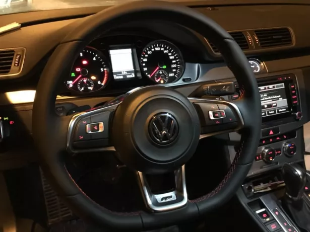

Stie cineva daca merge instalat plug & play volanul r-line de pe passat b8 sau de pe golf 7 pe CC-ul facelift?
Vad ca volanele astea noi au butoanele de cruise control integrate... se pot coda sa fie utilizate in locul manetei?
  On 20.12.2018 at 12:47, Edy_77 a scris:
Expand
Nu, nu se pot coda. Se poate instala un modul home made, care sa facă funcțional - full - un volan de B8 cu tempomat, pe cc, B6, Golf 5, etc
Interesant modelul de volan postat de @Andrei_72... are tot 12 butoane, ca al meu, dar vad ca lipsesc din partea stanga comenzile pentru "up" si "down".
@F l o r i n cel din poza de mai sus vad ca este pus pe un b7 sau CC, asa ceva ar merge plug and play?
Merge montat, am montat, doar asa cum ți-am scris mai sus
