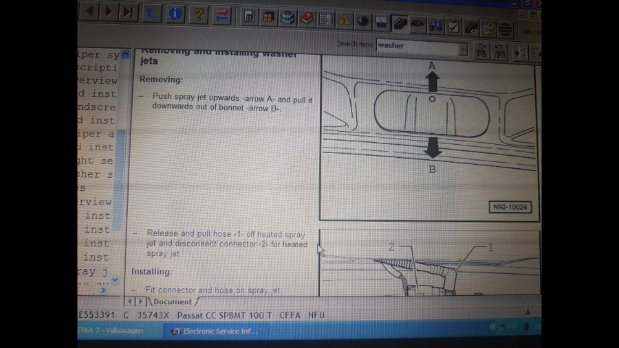

Salut ! A schimbat cineva duzele de la parbriz? Nu imi plac cum stropesc (3 jeturi), as vrea sa imi pun daca este posibil din acelea care stropesc tip perdea .un cod , pret etc
Multumec
Modificat de floryn_80
Da, se pot schimba, verifica intai daca le ai si incalzite (au o mufa suplimentara), ca sa stii ce sa cumperi.
Se potrivesc de la foarte multe masini (Passat B6, B7, Skoda.. etc)
Ok, multumesc
O sa ma uit astazi sa depistez mufa,se potrivesc si de la golf 6?
Din ce stiu eu, da.

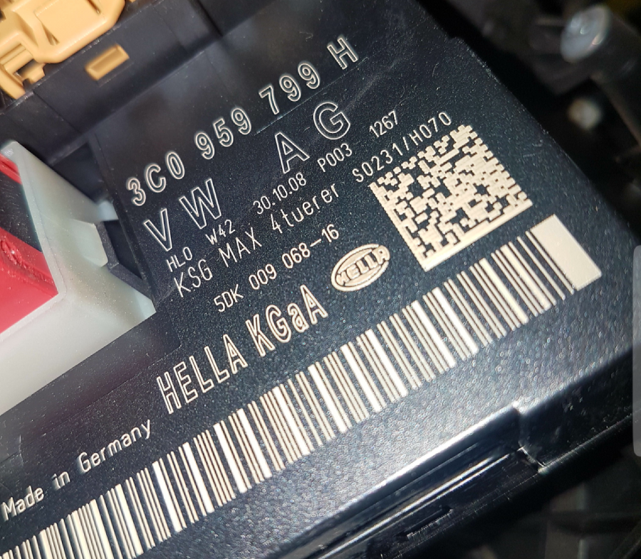

Salutare, detin un B6 2009 can N si keyless.
Am urmarit discutiile de pe acest forum si am incercat cu ajutorul unui coleg de pe forum sa imi montez "eazy open" dar nu a mers pe centrala mea.
Pun o poza cu centrala mea de confort din spatele torpedoului dar si un scan cu speranta ca imi puteti spune daca se poate face update. :Driver:
