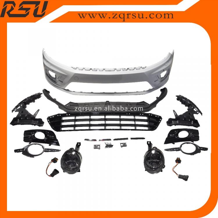

Ma poate ajuta cineva, va rog, cu toate codurile necesare conversiei bara fata normala in bara fata R-line la CC 2013 ?
Pentru a ne face o idee, o sa atasez cateva poze luate de la chinezi...cu ce elemente sunt necesare pentru a fi schimbate.
Va multumesc anticipat !
