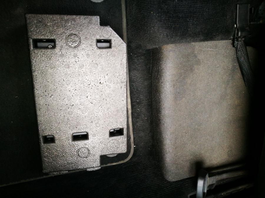

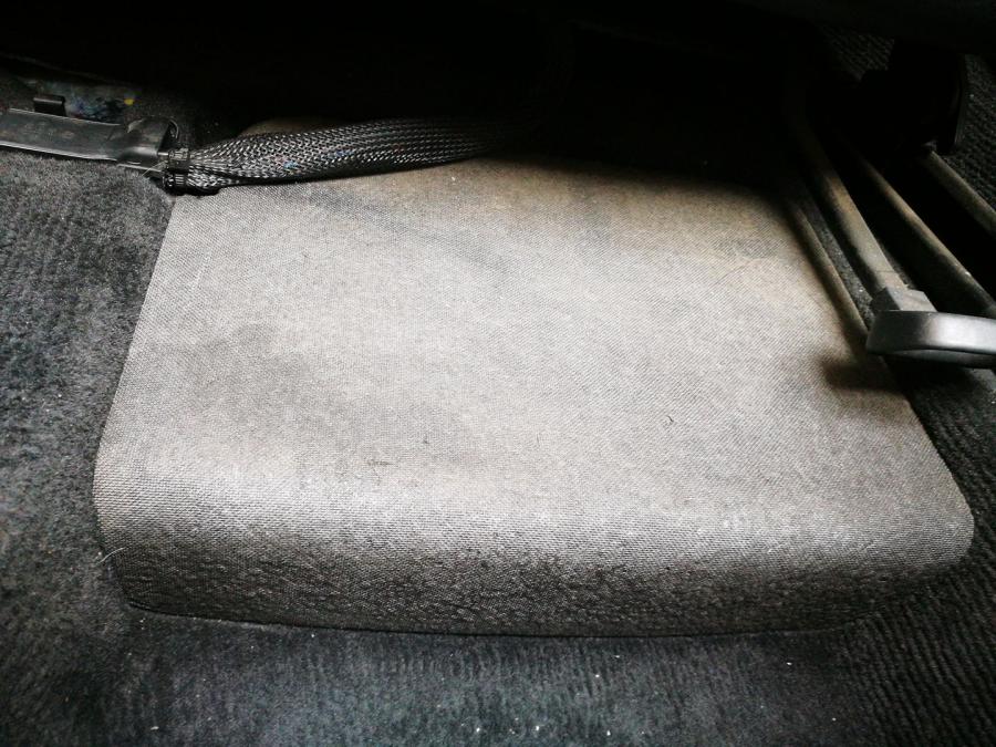

Salut, am cumparat un modul bluetooth si vreau sa fac un upgrade la ce am pe masina. Are cineva un tutorial cum se poate da jos acea spuma de pe el (prima poza). Am tot tras de ea da imi e frica sa nu smulg cu cabluri cu tot ce e acolo. Pe net tot ce am gasit tutoriale toate arata ca si cel din poza 2 din stanga.  E vb de un passat cc din 2009. Multumesc anticipat.
Baga mana intre spuna si tunel ,trage usor ca iese
Prea tarziu :) am reusit sa rup o ureche din spuma respectiva. Acum urmatarea problema ar fi ca nu are telefonul imperecheat semnal...
S-a rezolvat de la sine.
Modificat de MaxX_82
