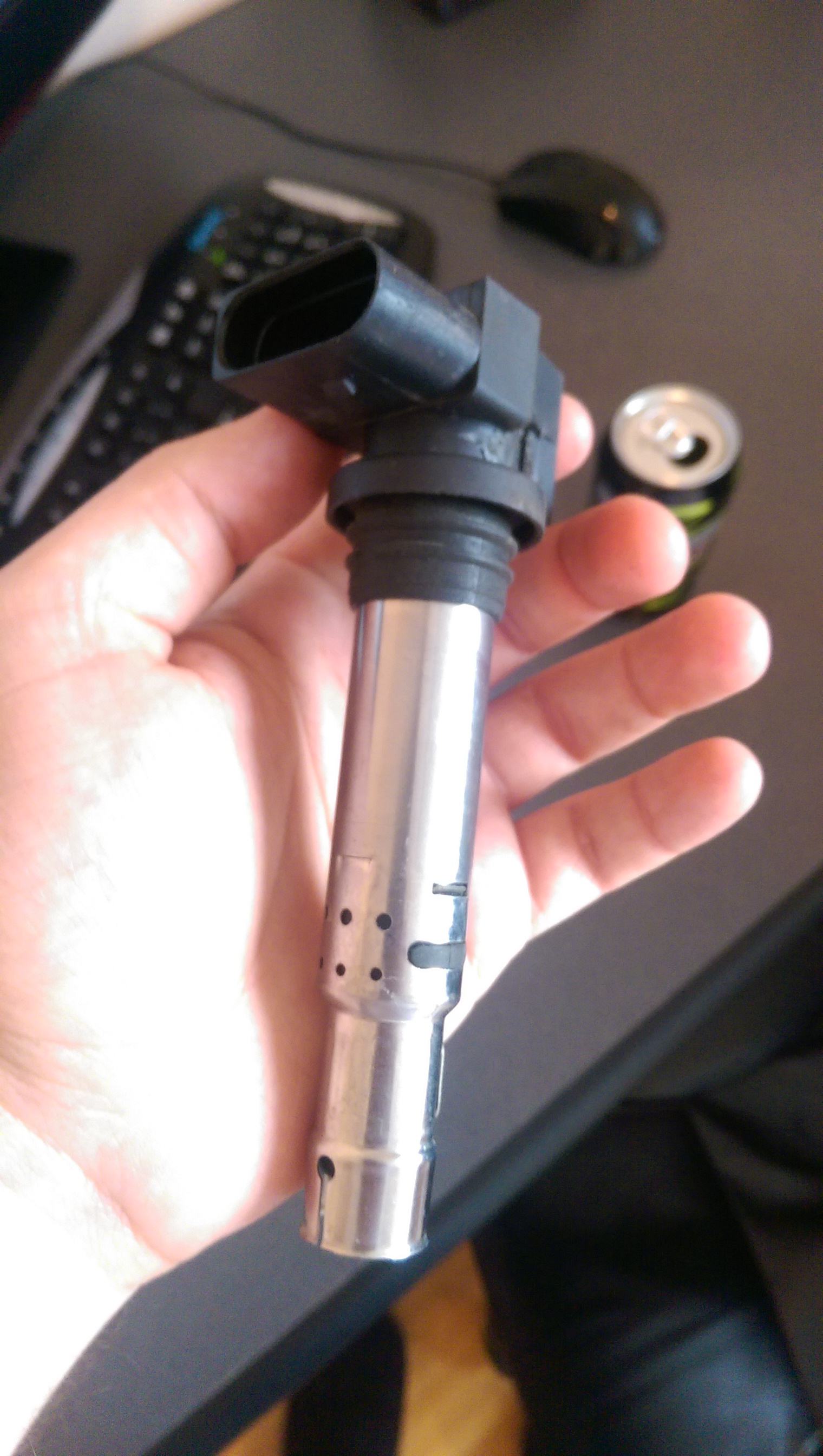

Sa inteleg ca ce am eu in mana este fisa + bobina ?
La 1.2TSI este bloc de bobine cu fise separate. De acolo mi s-a tras, izolatia deteriorata, "fura" scinteie

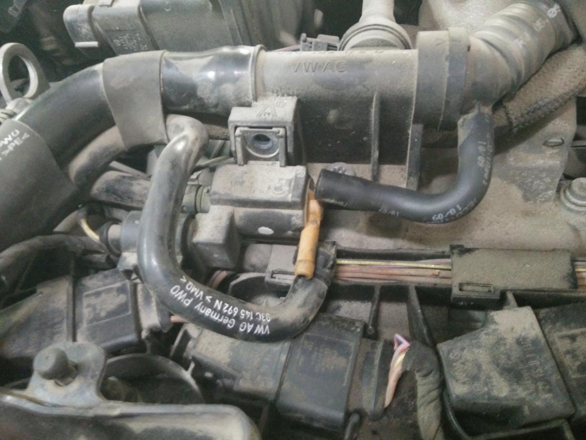

Azi am schimbat printre altele si bujiile (la un servis mega-autorizat si cu pretentii), iar mecanicu' a facut el ce-a facut si a rupt teava/racord (ce-o fi el) din poza; vorbesc despre chestia portocalie. Aveti idee ce face T-ul ala (ca e teu), si cum poate sa afecteze functionarea masinii in parametri in cazul in care nea' mecanicu' a lipit-o la loc cu.. superglue?
