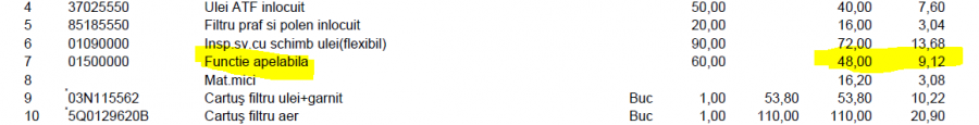

Compara cu ce am primit eu in Cluj la Compexit:
analizand si eu oferta lui ETO am acum o intrebare: ce este pozitia 7: "functie apelabila" care costa aprox 60 de lei?

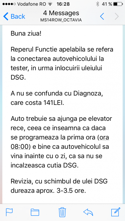

@vj_lau Am cerut lamuriri in privinta asta.
"Sa nu se incalzeasca cutia DSG..."...lol! Pai ei trebuie sa schimbe uleiul din cutie, si la o anumita temperatura sa verifice nivelul uleiului nou...

@Eto in oferta celor de la Cluj apare si pozitia "functie apelabila"? :) Mie asta mi se pare o prostie sa o factureze separat. Pai daca tot faci schimbul complet la DSG, atunci pune un pret pe pachet". Ca doar la sfarsit e normal ca mecanicul sa iti verifice calculatorul de la DSG :)
