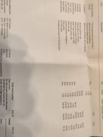

Un schimb de ulei si filtre-1090 lei
Modificat de halamadrid
2 filtre (aer+polen) ~ 450 lei.
     Minunat 🙄
Stiu.
La precedentele revizii, cele 2 filre le-am schimbat eu, pe viitor tot eu le voi schimba, acum a fost o exceptie din cauze diplomatice, sa zic asa.
Uleiul are un pret nu cu mult mai mare decat in comert, din experienta spun ca 0w20 la reduceri are de obicei o data de fabricatie de acum 4-5 ani, ce e mai "proaspat" costa ~70 lei/litru.

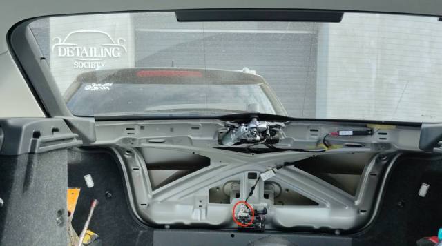

Am nevoie urgent de ajutorul vostru, mi.a ramas portbagajul blocat la skoda octavia 3, facelift, sedan, nu merge nici din cheie nici din buton! Il pot debloca cumva din interior? Am mare nevoie de el ca am de  carat ceva voluminos.
Va multumesc
Am rezolvat, sa va spun si cum... Trebuie indepartat capitonajul,este prins in cleme si clipsuri si are o parghie alba care deblocheaza portbagajul. In cazul meu a fost defect manerul, avea crapat un plastic.
Modificat de Bebeee
Fara quote la postul anterior!
Care capitonaj mai exact? Rabatezi bancheta spate banuiesc si apoi unde se gaseste acel maner?
Capitonajul interior ,de acopera tot portbagajul,de la luneta la incuietoare...
Odata dat jos, ai acces la incuietoare...la alte modele vw este un capacel mic in capitonaj special pt deblocarea portbagajului,acum trebuie dat jos cu totul!IMG_20221024_164820.thumb.jpg.5dc3cc37a55db93c1a9dcc812da58b26.jpg

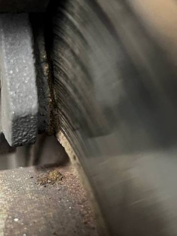

Am mai fost si in septembrie la Avia la schim ulei, intrebat si atunci de placute, cica tot ok erau :) si azi dimineata cand am schimbat rotile de iarna mi-au cazut ochii pe placutele spate... cum marti dimineata plec, am gasit doar un service Bosch si au comandat placute fata TRW si spate Brembo. Mers acolo si au constatat ca trebuie si discurile scimbate.. pe fata placuta avea vreo 3-4 mm insa aia dinspre interior mancase din disc.. Asa ca au comandat si discuri, tot TRW fata si Brembo spate, ca asta au gasit la furnizorul lor sa vina repede, luni dimineata.
Imi poate spune cineva, ca sa stau si eu mai relaxat, niste coduri OE pentru discuri, sa fiu sigur ca au comandat ce trebuie, sa nu ma trezesc cu alte dimensiuni, ca vad ca diferea in fucntie de motor etc.
Multumesv
placuta aia mai avea destui km.
nu e nevoie de coduri, alte discuri efectiv nu se potrivesc

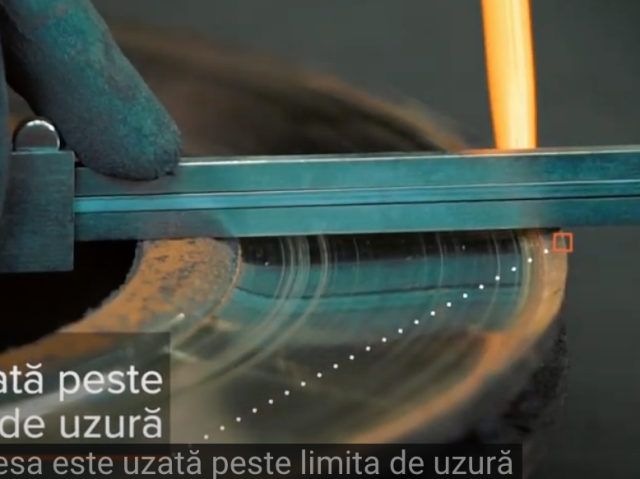

Doar la aia m-a dus capul sa fac poze. iar discul avea o buza destul de pronuntata, nu am avut cum sa masor sa vad cat mai are.. Iar la service cand au desfacut pe fata, placuta de pe interior avea urme de la disc, cum e in poza (am gasit pe net, cam asa arata si discul, insa nu atat de uzat), calca si pe partea dinspre rotor si acolo era mancata placuta, probabil de la uzura discului.
