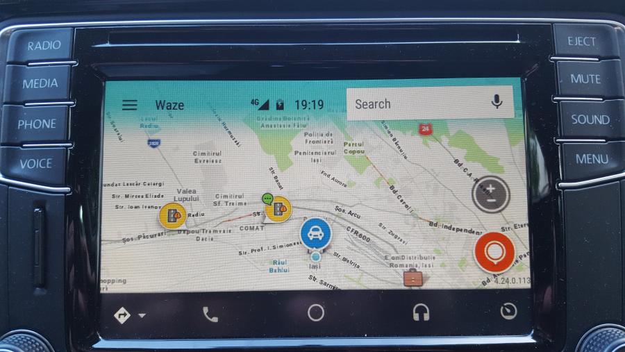

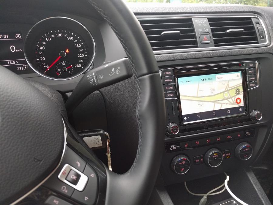

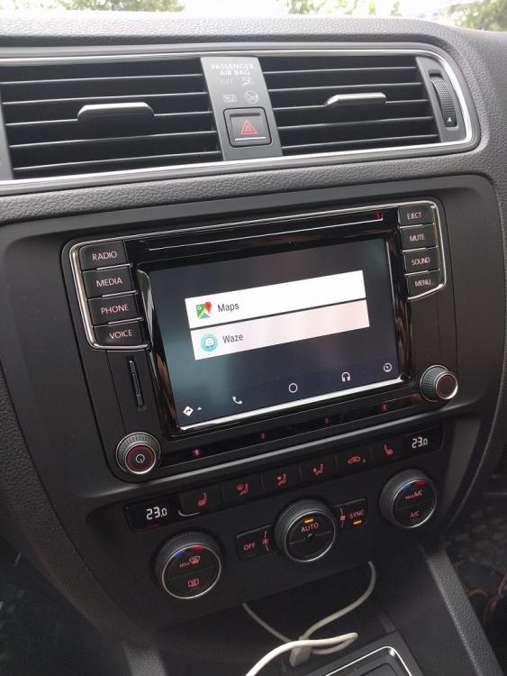

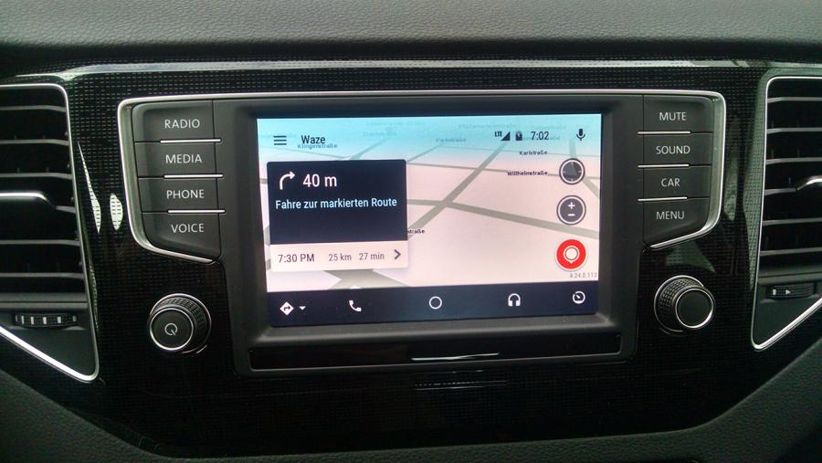

Astazi am reusit sa folosesc Waze-ul pe masina folosind android auto. Daca doriti sa il aveti si voi pe masina tot ce trebuie sa faceti e sa instalati versiunea de Waze 4.24.0.113 pe care o gasiti pe apkmirror. Dupa ce o instalati va duceti frumos la masina, conectati telefonul prin usb la android auto si cand apasati pe butonul care va duce la navigatie trebuie sa va apara o sageata. Apasati pe ea si selectati Waze. Eu am incercat pe un S6 Edge .

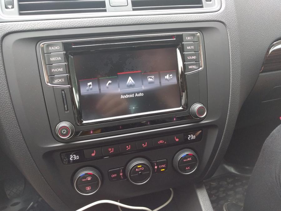

versiunea din appstore este 4.24.0.2 deci mai noua decat aia de pe apkmirror, merge doar cu 4.24.0.113? Astazi am bagat si eu android auto dar nu am testat inca si de asta te intreb. Vad ca atunci cand apas pe sageata ma duce automat in google maps

Asa este! Am incercat cu 0.2 pentru ca am crezut ca e mai noua dar de pare ca nu, am discutat si cu cineva de la Waze Romania si mi-a spus ca doar versiunea asta merge (beta) si ca vor lansa in curand una in appstore. Waze l-am instalat peste aplicatia existenta si nu am avut probleme cu pierderi pe cont sau alte chestii. La prima conectare a fost mai greu dar apoi se conecteaza imediat si merge perfect- chiar si pe comanda vocala din butonul de pe volan

Tocmai ce am fost pana jos sa verific daca mai merge Android Auto, dat fiind ca Duminica dimineata plec in concediu. Pana acum nu l-am mai folosit de la ultima testare care a fost povestita pe pagina anterioara. Bineinteles ca acum nu mai merge, habar n-am de ce...Iar vrea Android Auto sa se updateze si bineinteles ca nu merge "pentru tara noastra". Sa-l ia dracu de Android infect, deja ma apuca spumele :251:
Il dezinstalezi pe cel vechi si il reinstalezi pe cel nou dupa ce l-ai descarcat cu un apkdownloader
Te referi la aplicatia Android Auto ? Pai de ce mama naibii trebuie iar sa o dezinstalez si instalez ? Nu poate si ea sa mearga ok ca o aplicatie normala ?! Trebuie vreo anume versiune de Android Auto like ultima neaparat sau cum? Eu am acum v2.1.704903-release
Eu am 2.3.716603. Acest soft nu este dispnibil pentru RO. Drept pentru care noi , cei din RO trebuie sa recurgem la astfel de metode.
