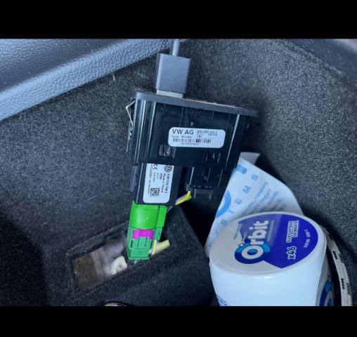

Update: Nu a trebuit schimbat portul USB , a trebuit doar modificat cu VCDS - era bifata setarea USB pentru Iphone . Acum imi merge Android Auto.
S-a mai explicat ca portul USB se schimba doar daca ai iPhone (vrei Carplay). Pentru Android nu este nevoie de alt port.

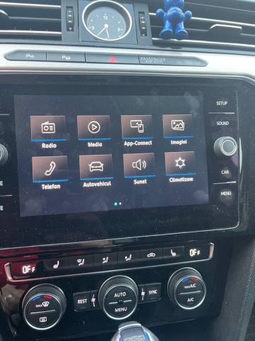

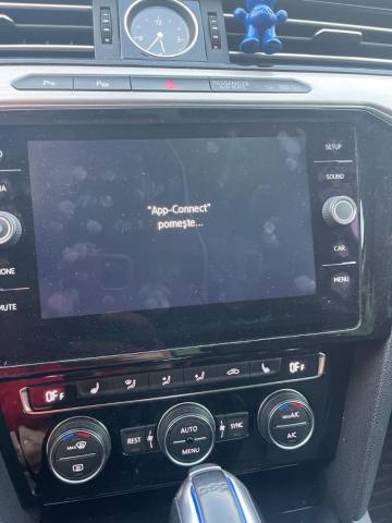

salut, la un passat gte 2018 cu composition media , 3q0035819c ,  soft MST2_EU_VW_P0883D , iconita este , se poate app connect ? multumesc

@anonim1312 819C nu are App connect, este doar activat si facut patch pentru functie, dar unitatea nu stie sa o faca, de asta sta mereu pe App connect porneste
@look2you22 se poate activa la tine ( dealer sau in aria prestari servicii )
ai tras paiul scurt cu 819C din pacate. Dar ar mai fi solutia cu modul separat, care mai e si wireless. Nu pot recomanda una anume ca sint tot felul de modele chinezesti

Pe un Multivan 2016 as fi interesat sa activez app connect însă cineva mi-a zis ca este deja activat. Când bag telefonul in mufa îmi spune ca device-ul nu este suportat... Am probat în ambele porturi USB și la fel face.
Are cineva idee ce poate fi ?
Pare activat!
Dar ce device introduci? Daca e Apple (iPhone) atunci se poate sa nu ai mufa USB compatibila iPhone. Incearca cu un tel Android si vezi daca functioneaza.
Das Mechanikus
Am un Samsung x cover cu android 14
Am încercat și cu 2 cabluri diferite... am zis ca poate fi cablul slab...

posibil sa fie si portul usb ai nevoie de asa ceva care suporta AA&CP + codarea necesara cu OBD11 sau VCDS  sau daca vrei sa il faci WIRELESS ai nevoie de acest adaptator

Pentru Android nu trebuie schimbat portul! Verifica codarile din 5F (tu sau cineva care se pricepe).

Caz rezolvat.
VCDS nu îl aveam la îndemână dar a funcționat și de pe LAUNCH.
Era bifat "ipod", și am bifat pe bit 19 "full" și functioneaza.
