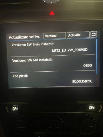

On 09.10.2020 at 14:28, Balaur77 a scris:
Salut ,
Am un golf variant model 2020 , cumparat din reprezentanta wv . Cand l-am comandat vroiam sa conectez telefonul pt a folosi hartile , pt. asta schimband unitatea standard care o avea masina cu "RADIO CD COMPOSIT MEDIA " la recomandarea agentului de vanzari . La livrare am avut surpriza sa constat ca nu merge deoarece nu am APP-CONNECT instalat , nefiind anuntat cand am facut modificarea de unitate, ca trebuie  instalat  APP-CONNECT pentru a putea folosi hartile de navigatie de pe telefon.Problema este ca, de cand  am ridicat masina , cei de la reprezentanta , au promis ca fac instalarea ,insa nici pana acum ,dupa 3 luni , nu s-a intamplat. Codul unitatii este 3Q0035819C , iar unitatea nu are nici butonul app , nici iconita de app-connect nu apare pe display. Intrebarea mea este daca exista vreo modalitate de instalare a , APP-CONNECT, fara a fi afectata garantia?
Multumesc !
Salut! Și eu am aceeași problema. Nu am nici buton nici aplicația instalata pe masina. Exista vreo rezolvare? Chiar și la reprezentanta. Eu am sunat la o reprezentanta în Ploiești si mi-au spus ca nu pot sa facă nimic în privința aceasta.
Mulțumesc!

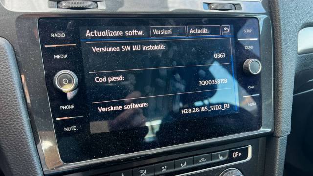

Pune poza cu versiunea de soft , tine lung apasat pe butonul meniu , apoi apesi pe actualizare software/versiuni si o sa apara un cod

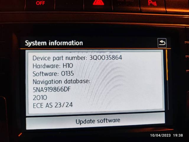

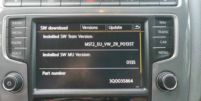

Salutare.De curand am achizitionat si eu un VW Polo 2015 si am inteles ca s-ar putea activa Android auto.
Eu am unitate MIB2.5 3QOO35864 H10 insa nu pot face update la ultima versiune de soft.
Intrebarea este, se poate activa App Connect pe aceasta unitate, se poate cumva face update la ultima versiune de FW 0480T ?
Multumesc anticipat !
Nu se poate activa Android Auto la versiunile care incep cu P01xx.

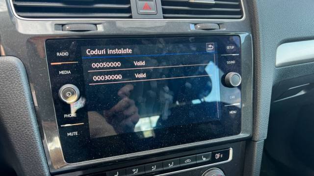

Salut baieti . Am si eu o nelamurire . Am avut navigatia din poza , cu unitatea de comanda doar cu un sd slot. Am facut upgrade la ecran de mib 2 discover . Intrebarea mea este daca se poate activa carplay sau ceva pentru a afisa waze ul si ce imi permite unitatea . Masina este un golf 7 final de 2016 . Navigatia nu are buton de NAV .
Daca ai App-Connect in meniu cu mesajul de licenta se poate activa.

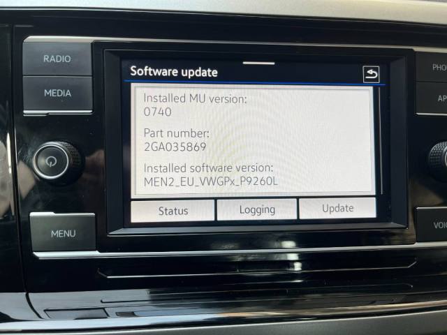

Salutare.

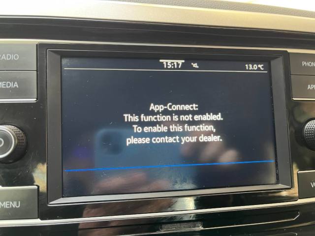

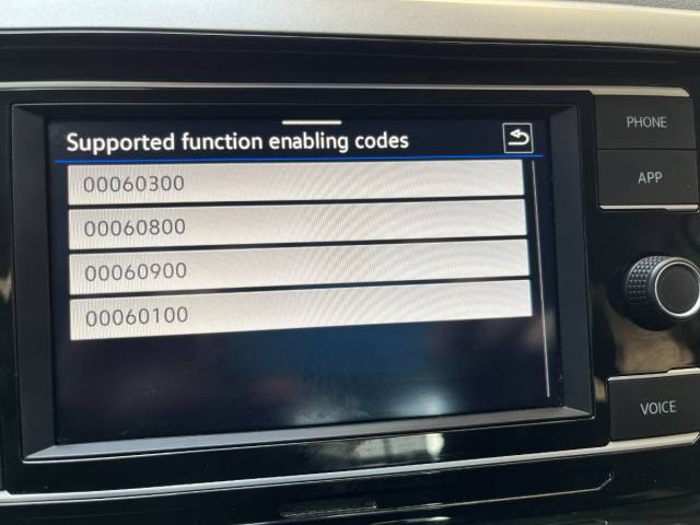

Polo 2020 cu App Connect in meniu, buton de App.
1094298326_polo1.thumb.jpg.c19036337c332775b5f99a0fbd759db1.jpg1507229943_polo2.thumb.jpg.2b4ce866b782c7ac842b0dbf18704510.jpg2135912204_polo3.thumb.jpg.449be10b3ba47c838d66e7255b4c5aaa.jpg
Am sanse sa gasesc sa activez?
Are cate 2xUSB-C in fata schimbatorului si in spate in cotiera.

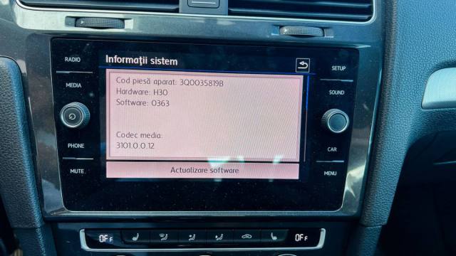

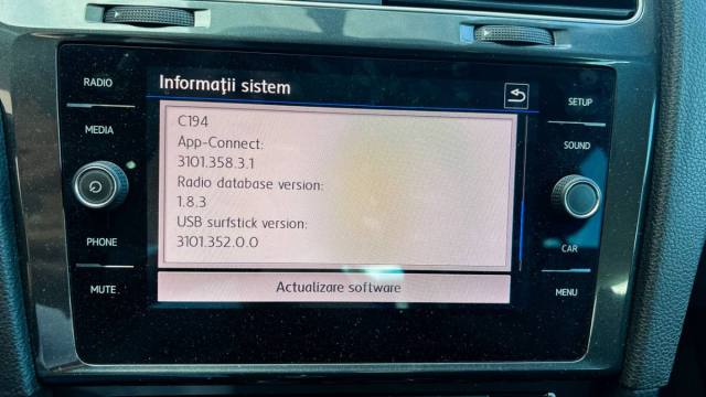

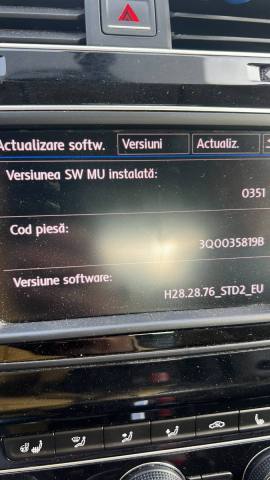

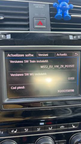

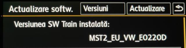

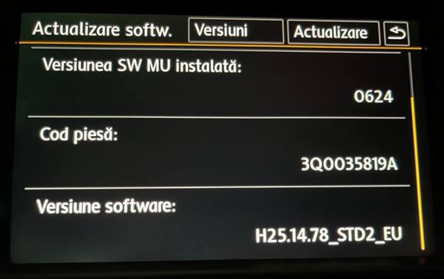

Salut!
Am un Passat din 2016 cu softurile din poza. Pot sa am Apple Carplay pe el?
Mentionez ca am un singur slot de card SD in unitate ( fara navigare).
Modificat de cosmin7510
Nu s-a incarcat poza 2
ai pus poza gresita! pune poza cu codul unitatii hardware.

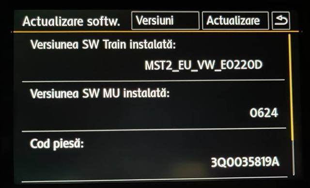

în urmă cu 7 ore, Xman_ghio a scris:

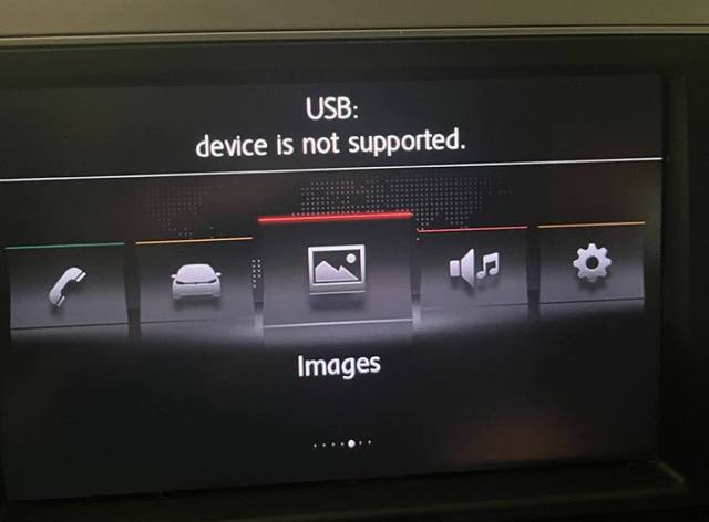

Acum cred că e OK. De asemenea, când conectez iPhone-ul îmi dă mesajul cu USB: device not supported.
Am achizitionat un Passat B8 din 2019 si am pe masina unitatea "Composit Media" , nu are buton de app sau navi si nici in meniu nu am aceste functii. As dori sa stiu daca se poate activa App Connect pe aceasta unitate . Am atasat o poza .
Modificat de Alex_Frezatu
819A si 819C nu suporta App Connect. Iar cele cu 1 singur slot SD card, niciodata nu accepta Navi.
