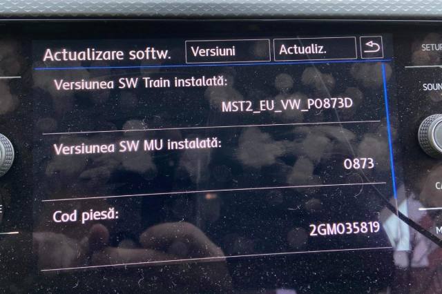

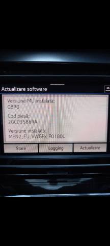

Buna ziua,

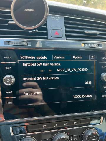

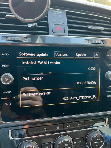

atasez pozele făcute displayului media. Se poate update/ activa ceva (VW T-Cross 2019)? Mulțumesc.

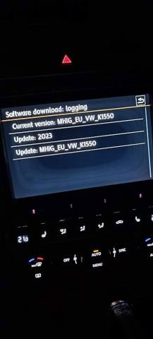

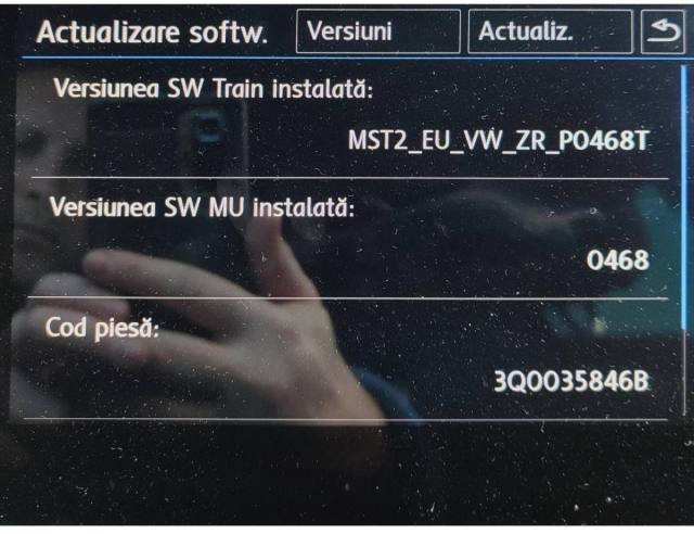

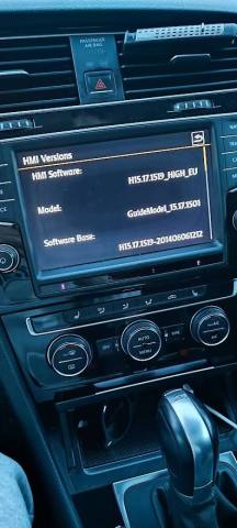

Salutari, vreo sansa sa pot updata la android car cu aceasta varianta? Mentionez ca e un golf 7 1.6 tdi 2015
F l o r i n
Deruleaza mai jos si fa poza
Din ce am inteles suporta doar mib 1. Cum pot sa fac update? trebuie sa schimb toata unitatea? daca da are cineva sugestii de unde as putea sa cumpar? Pe mine ma intereseaza foarte mult sa am waze. Mai mult de asta vreau.
F l o r i n
Da, se înlocuiește unitatea cu una MIB2. La acesta trebuie facut component protection, activarile necesare, codari, etc. Gasesti la dezmembrari, olx, etc

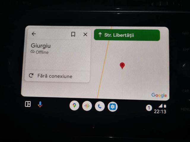

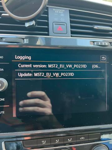

Va salut.

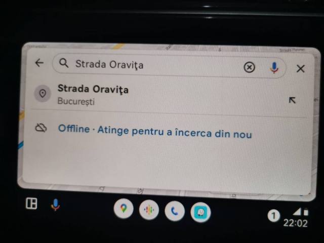

Ma chinui de 2 zile sa restabilesc AA pe masina si nu reusesc.
Am atasat doua poze ptr exemplificare : se conecteaza dar zice ca este off line....fara conexiune.
Cateodata merge foarte slab ( zice ca are conexiune slaba pana o pierde de tot).
Sa fie de la APP Conect? Toate permisiunile sunt on, locatie, bluetooth, wireless - on.
Am si adaptor wireless - nici pe asta nu functioneaza, nici pe cablu. Pana acum 2 zile a functionat ok.
Am reinstalat cred ca de 5 ori android auto...degeaba.

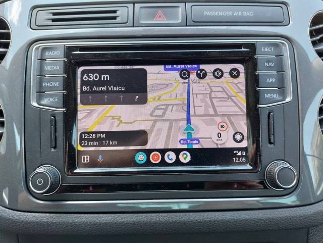

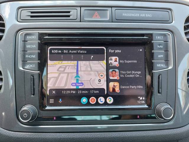

In sfarsit am primit si eu update-ul Coolwalk la Waze (4.94.0.3)
Interfata noua arata muult mai bine decat cea veche

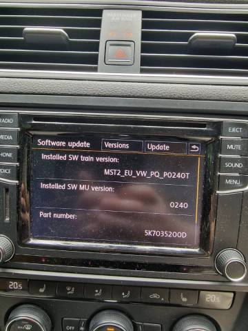

Va salut,
Desi este posibil ca aceasta intrebare sa fi fost deja pusa, as vrea sa va cer ajutorul cu o mica problema.
As dori sa stiu daca la VW Jetta din 2016 se poate activa App connect si Android auto.
Am gasit pe emag un card SD pentru activarea app connect, vreau sa stiu daca este compabitil cu sistemul masinii.

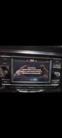

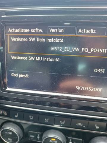

Bună ziua! Vă rog să mă ajutați cu următoarea problemă: am un vw Polo, model 2018, an fabricație 2021. As dori activarea app connect, dar cei de la reprezentanță mi-au spus că nu se poate instala. Mesajul de a lua legatura cu distribuitorul pt activare se afișează doar cand apas butonul de app. Înțeleg ca ar trebui sa existe iconița pe ecran...Mulțumesc!Screenshot_20230612_190106_Gallery.thumb.jpg.acde6dd1a0f3fefaa16f2bdb6b7741dd.jpgScreenshot_20230612_190220_Gallery.thumb.jpg.98a8687bedfe6ce86f56c705d9aa7fcd.jpg

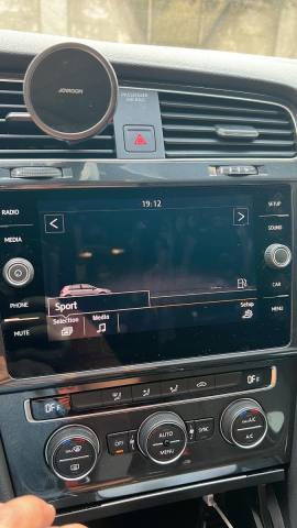

Am instalat recent o unitate media Delphi 3Q0035840A din DE de la un magazin de piese auto (sh) pe un Golf 7.5
Are activ si functional app connect, functioneaza radio, media, nu apare a ertizare componnent protection pe ecran insa nu imi preia datele masinii: vehicle status, driving data setari clima sau alte funtii auto si nici think blue.
In schimb meniul sport e activ in sectiunea CAR si afiseaza dinamic G-ul si turbo. Nu afiseaza totusi temperatura si nivelul de ulei
Daca intru in service mode al unitatii nu imi apare nici sectiunea cu swap codes in meniu…
Are cineva idee cum se poate configura unitatea sa preia si parametrii de stare/setari ale masinii?
Sellerul imi spune sa merg la vw pt “upload the data”…
Ps: am si un obd11 dar nu am identificat ce ar fi de activat/codat.
merci
Cand am facut si eu aceeasi schimbare (anul trecut) am cumparat unitatea online (apropos: cat ai dat pe unitate? Anul trecut eu am gasit la 1400 lei unitatea+ecran). Cel care mi-a montat-o a copiat codarile unitatii vechi si le-a scris pe unitatea noua astfel incat sa imi preia comenzile de clima, afisaj masina, etc. Copierea a facut-o cu VCSD, deci nu cred ca merge cu OBD11 (aveam si eu si a zis ca "sa ma joc eu cu OBD11, ca el foloseste ce stie ca e ok" 🙂
Altfel ar trebui sa intri in codari cu OBD11 si sa iti codezi fiecare functie care iti lipseste in parte. Sper ca mai ai unitatea media veche ca sa poti copia de pe ea codarile...
