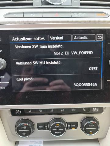

Salutare la toata lumea! Am posibilitatea sa imi dau seama daca unitatea mea este patch-uita?
Atasez si o fotografie cu versiunea. Mulumesc
Nu cred ca poti sa iti dainsema din meniul ala. Procedura de patch nu este foarte complicata. As vrea sa o postez dar nu am timp sa elaborez o decrirere amanuntita. Eu m-am folosit de prietenul google translate.
Unitatea ta este delphi. Daca ai minime cunostinte o poti face si singur

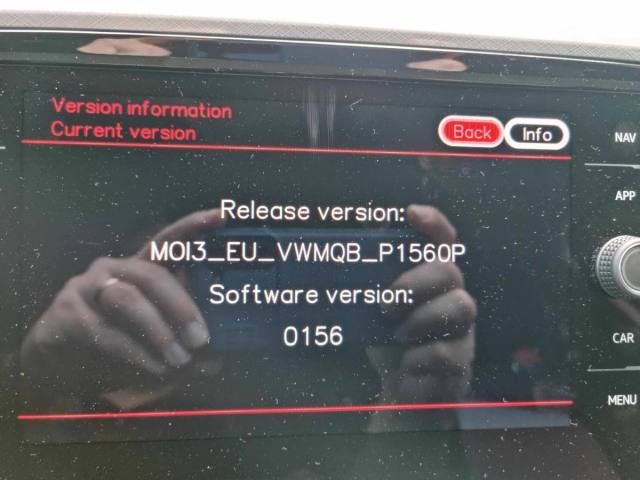

Am si eu o unitate Delphi si vreau sa activez carplay dar nu am gasit un tutorial care sa fie cat de cat explicit.
M-ar ajuta cativa pasi care sunt necesari pentru activarea carplay. Unitatea mea este cea din poza.

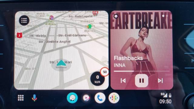

Octavia 2019, Samsung S22+, merge si waze in split.
Ce versiune de waze si AA ai? Ai pe masina MIB 2.5 (mai nou)?
MIB-ul masinii nu are legatura, toata treaba o face telefonul. Ai mai jos configuratia la tot:
Mersi...din cate vad avem update-urile la zi, doar ca la mine pe S23 Ultra am la waze versiunea 4.91.0.2. Poate nu au scos inca un update pt tel meu si de aia nu merge pe waze functia coolwalk.
Doar versiunea pe care o am eu suporta split. Versiunea 4.91.xxx nu mai suporta split momentan. Nu are legatura ca ai S22 sau S23(doar Androidul ca SO vine mai repede la tine), ce tine de google e la fel. Deci in cazul tau ai nevoie de un downgrade la waze. Succes.

Din cate vad tu ai o versiune de waze mai noua, dar care este in in varianta beta. De asta cred ca ai coolwalk activ. Au mai aparut intre timp 2 versuni dar tot beta...Astept varianta finala. Mersi.
Da. Dar nu sunt probleme, totul functioneaza perfect. Eu am oprit update-urile momentan si raman in configuratia asta unde functioneaza tot, inclusiv: fermata, youtube. Yt music etc.
